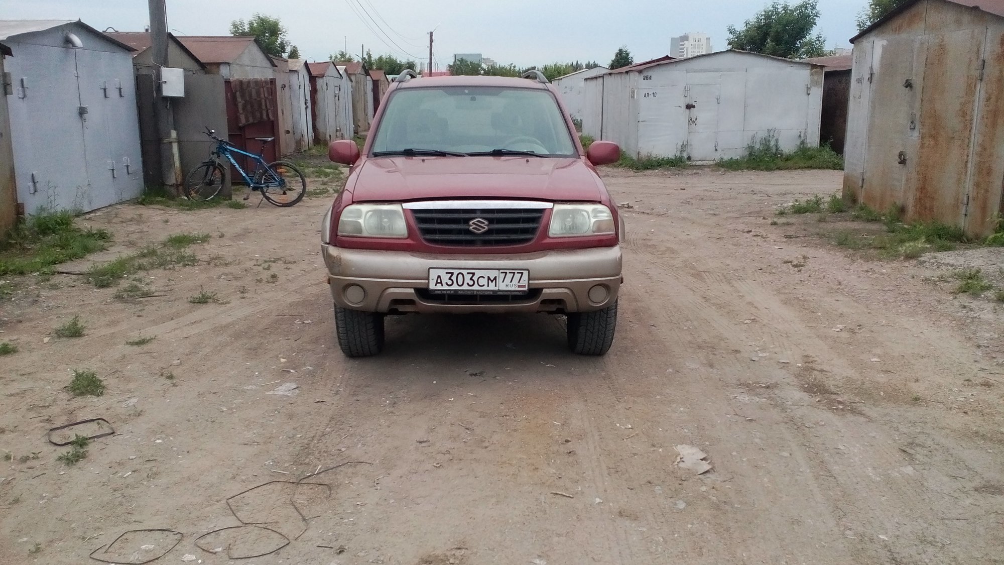

    Привет. Я тоже менял рычаги с пружинами и центровочными резинками. В итоге получилось хуже чем у тебя . )) Колёса в кучу и развал бешенный. Но и поднялась она не хило. Пришлось подрезать и резинки и пружинки. Признаюсь пружины не родные, самокрученные. Толще и жеще. В общем почти устранил. Подожду пока пружинки сядут. Рычаги фебест, возможно геометрия не точная, на это тоже грешу. Еще существует проблема не родных дисков. У меня вылет 35 соответственно рычаг меньше, я про загрузку на пружину. Сейчас изготавливаются поставки с промежуточным креплением. Думаю сядет ниже. ) Как сделаю отпишусь IMG-20160712-WA0000.jpeg

    Вроде попедил я тему, подпилил пружину на треть витка и резинку вазовскую до минимума. Съездил на развал схождение. Отрегулировать схождение (ушло здорово), а вот развал остался в пределах допуска. )) Передок задран выше теперь чем зад, но не на много. Я рад, осталось до жопы добраться. )
