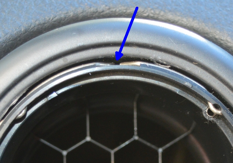

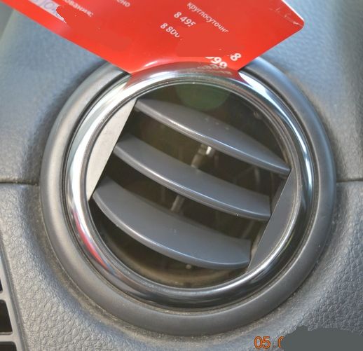

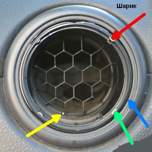

- Снял их с помощью пластиковой карточки. На фото красная стрелка показывает место шарика "трещетки", он скорее выпадет сюда - желтая стрелка. Доставать лучше магнитом, чтобы не прыгнул в воздуховод. При сборке чуть намазал литолом, чтобы не упал. Зеленая стрелка - зацеп, который держит накладку(один из четырех, достаточно один отжать), синяя - щель куда карточка сразу входит, но без нужного эффекта, надо ближе к центру. Или в верхней точке именно в эту щель и двигать в сторону выступа. Тогда карточка отожмет проволоку зажима наружу.

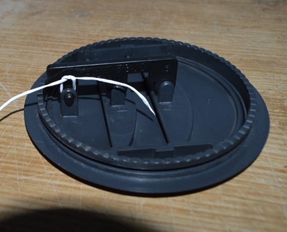

- Намотал нить из фум-ленты на штырьки шторок, все три. Наверно можно и просто толстую капроновую нить. Фумка была под руками, легко скручивается в требуемое.
