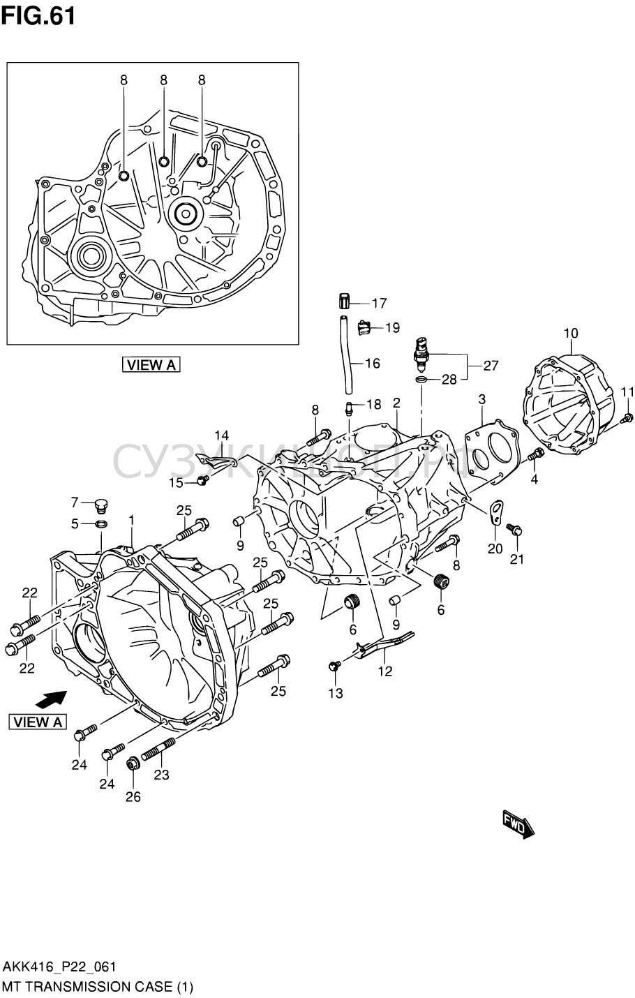

В основной части вопроса,что ни чего страшного,я с Вами согласен.Теоретически отверстие должно быть в любой КПП(сапун как то должен соединятся с внутренним пространством картера).Вот наша пятиступка.Позиция 18 , 16 , 17.Обычно сапун ставится в верхней точке (но не обязательно).В случае kunix, Вода вряд ли достигла сапуна.Парктроники и датчики ABS - герметичны.А протвотуманки не мешало бы проверить на наличие воды.
