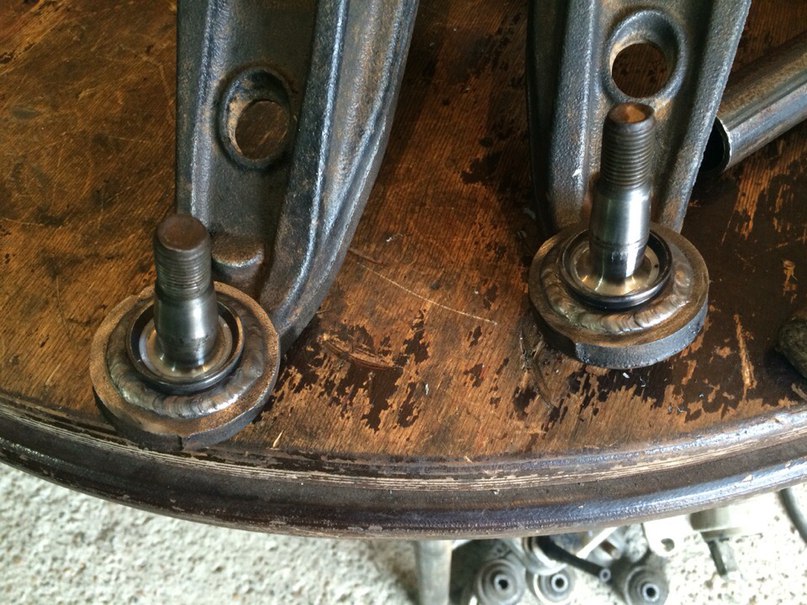

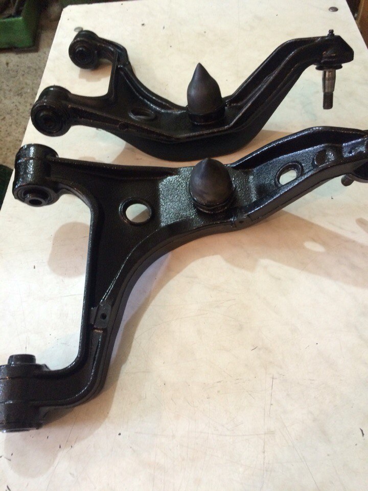

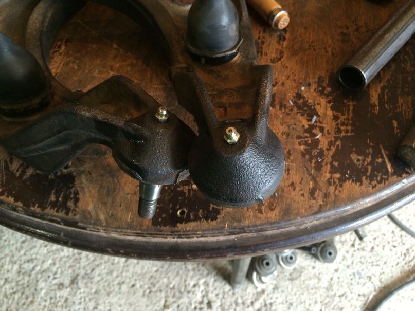

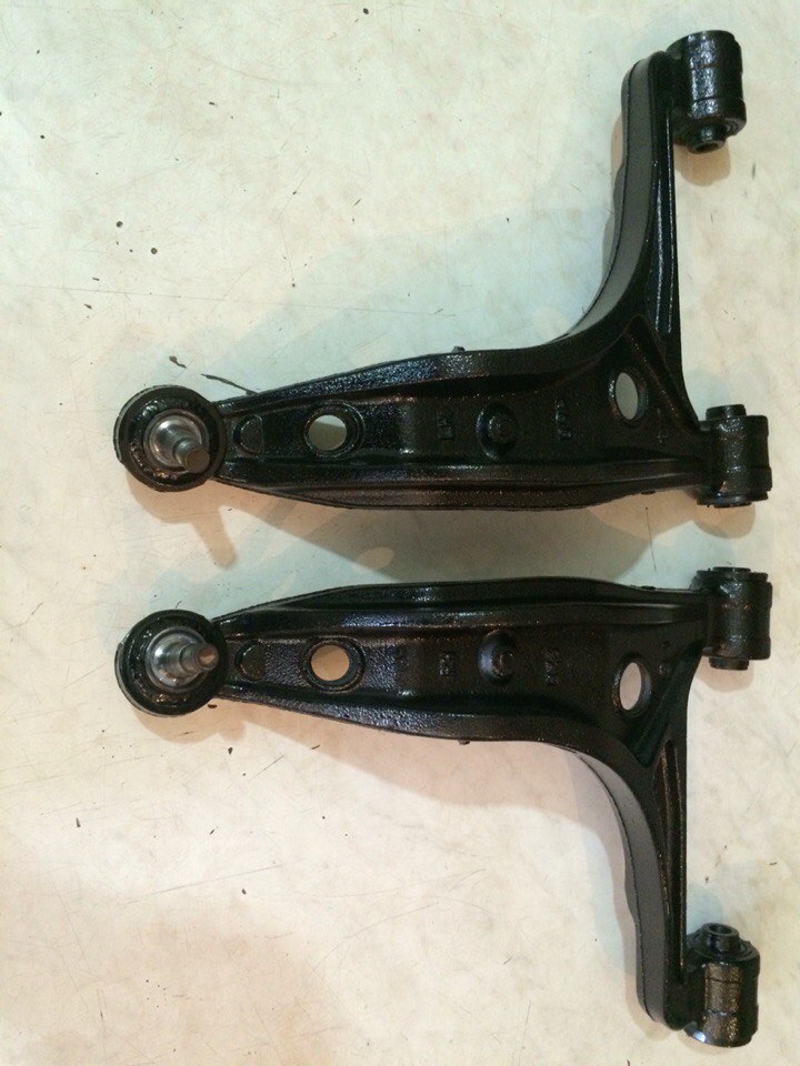

Привет всем, кто читает данную тему. Озадачился заменой задних верхних рычагов, накрылась шаровая. Стал искать варианты ремонта, имея на руках б/у рычаги. Поискав в интернете как бы мне это сделать самостоятельно, ни чего не нашел, но нашел интересный сервис который занимается восстановлением шаровых с их усилением. В общем отдал их на восстановление в Корпан-Сервис. Ремонт был сделан довольно быстро за пару тройку дней, и ТК отправлены мне обратно. Кроме ремонта шаровой рычаги еще были покрашены. Результатом доволен, шаровая жесткая, машина рулится отлично без стуков сзади. Рекомдую всем кто хочет качественно и надолго отремонтировать рычаг, так как там дорабатывается сам шар на пальце и изготовливаются усиленные сферы шаровой.

kaa63,как я понял была убрана завальцовка.Вынут палец,отполирован с доработкой до сферы его дна и залит антифрикционный материал вкладыша.Установлена тавотница. Вопрос: новая завальцовка-наплавка металла по радиусу? Т.е.вопрос о надежности фиксации пальца в рычаге?

PKV64, контакты кто мне делал на первой странице. Его Александр зовут. По таким тонкостям к нему. Как я понимаю, это и есть сфера усиленная, она заново выточена и проварена по кругу.
