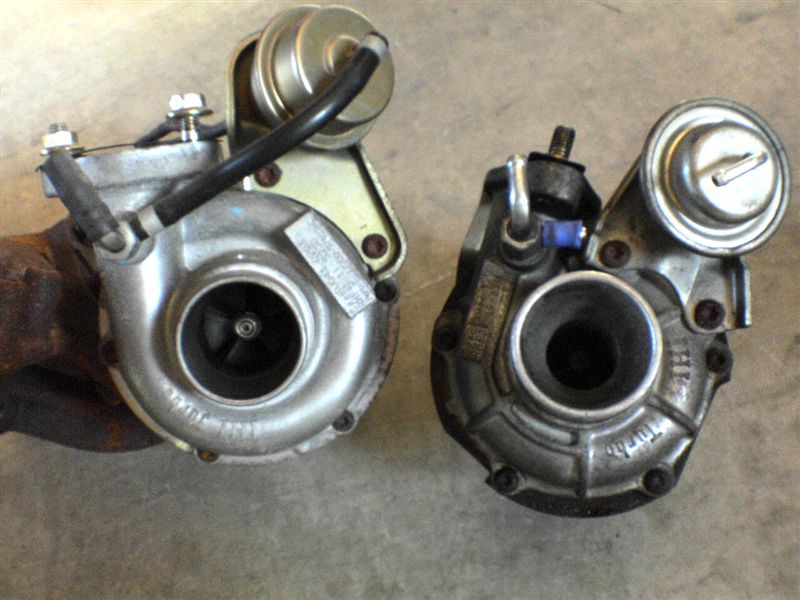

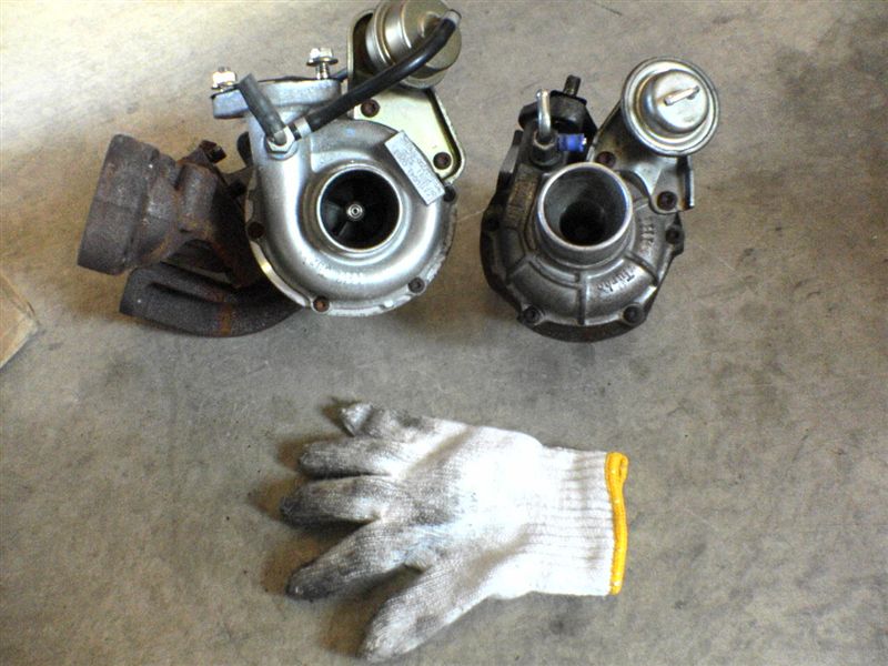

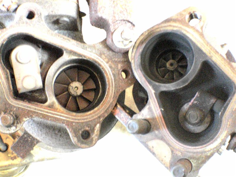

    оказалось у меня стоит турбина IHI RHF3, а на турбокоте стоит RHF4
    для общего представления, внешние отличия по размеру:
    [​IMG]
    вход:
    [​IMG]
    выход:
    [​IMG]
