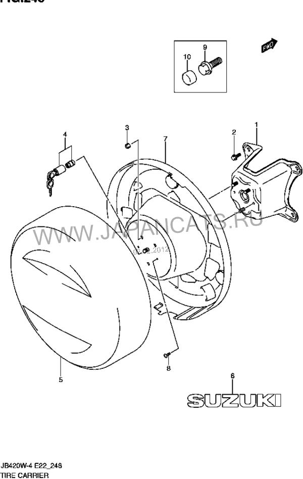

Максимально могут потребоваться позиции 5,6,7
5 - сам колпак 72821-65J00-Z2U, от 10,2 до 20,5 т.р.
6 - надпись "SUZUKI" 77821-65J01-ZGH от 2,0 до 2,3 т.р.
7 - внутренний кожух 72825-65J00 от 6,8 до 14,7 т.р.

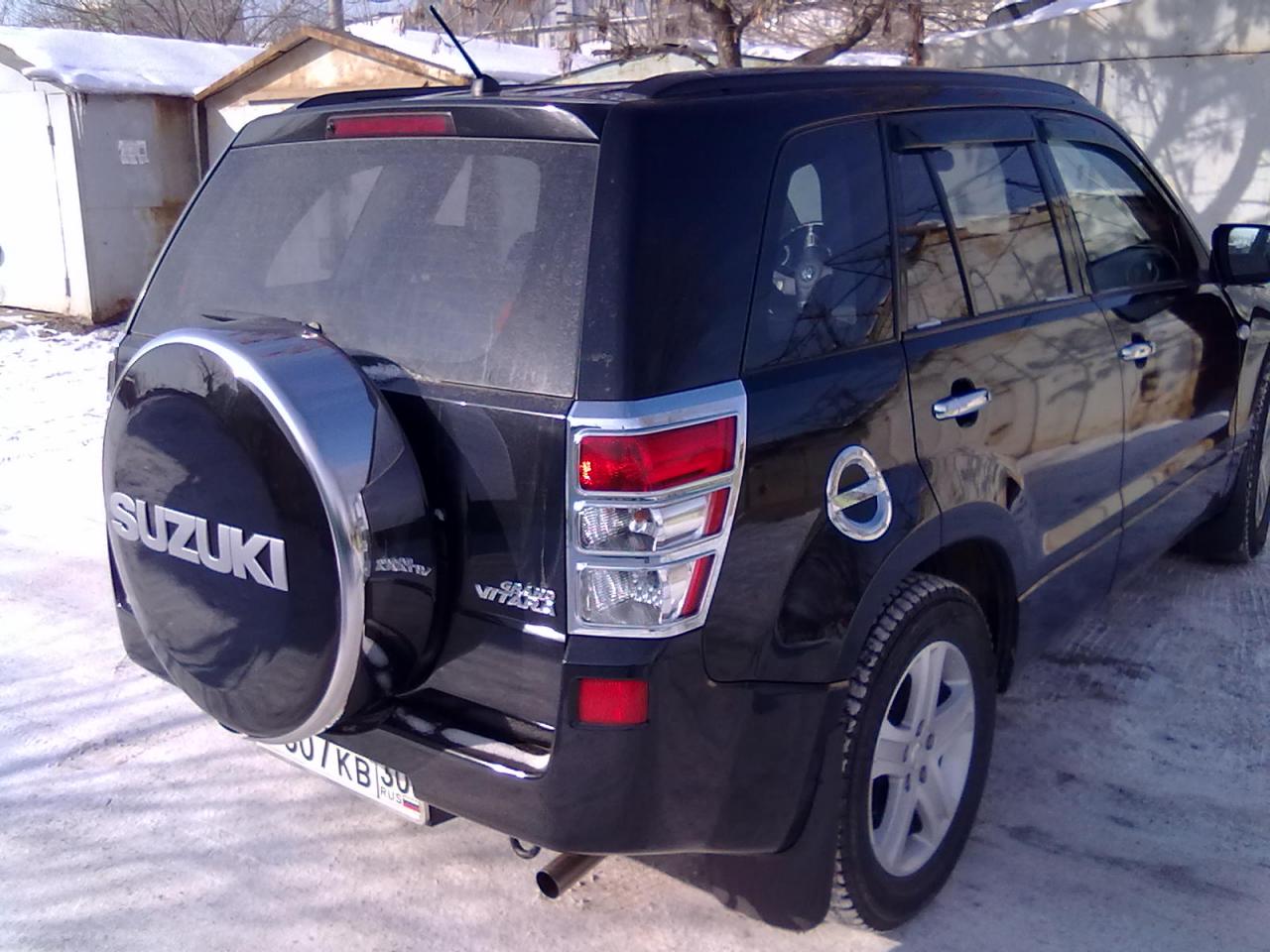

[FONT='Times New Roman','serif']Я сделал так. Цена вопроса 6500р. Буквы переклеил со старого колпака. В гараже остался внутренняя часть колпака, кому надо за 3500р отдам.
Что за кожух?
Как крепится?
