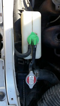

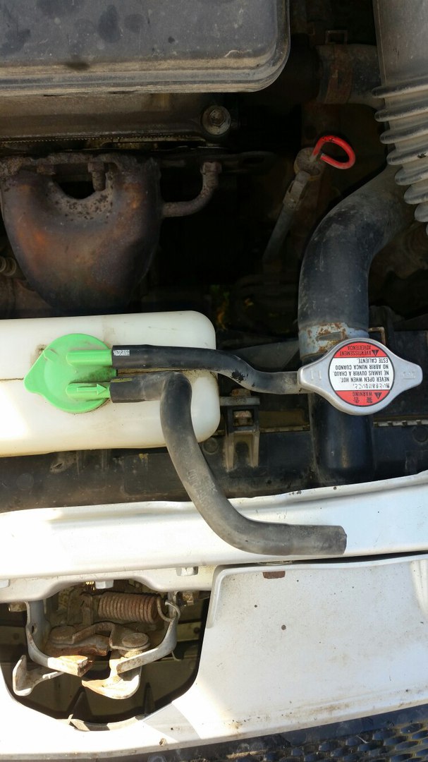

Доброго времени суток, уважаемые любители Suzuki. В это теплое лето столкнулся с проблемой, датчик температуры взлетает до максимума когда начинаю двигаться в пробках или по плохим дорогам если двигатель внатяг работает.Оба вентилятора включаются, уровень жидкости в норме, даже под максимум когда мотор холодный. Из крышки расширительного бачка выходят 2 шланги и одна из них у меня почему то ни к чему не подсоединена, или она так и должна отдельно болтаться???

так и должна.

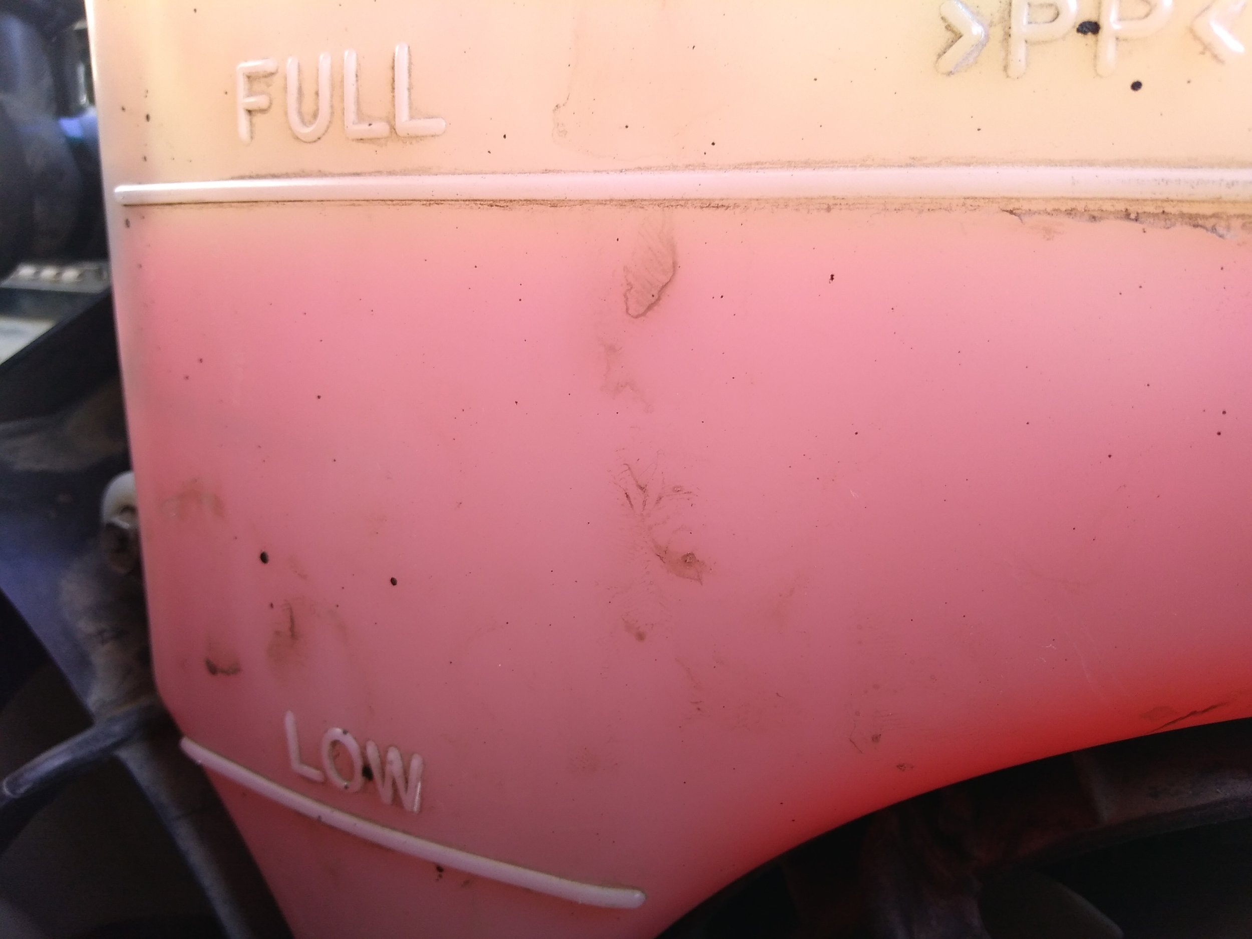

Уровень в бачке?
уровень в бачке должен меняться на 2-3 см между холодным и горячим.

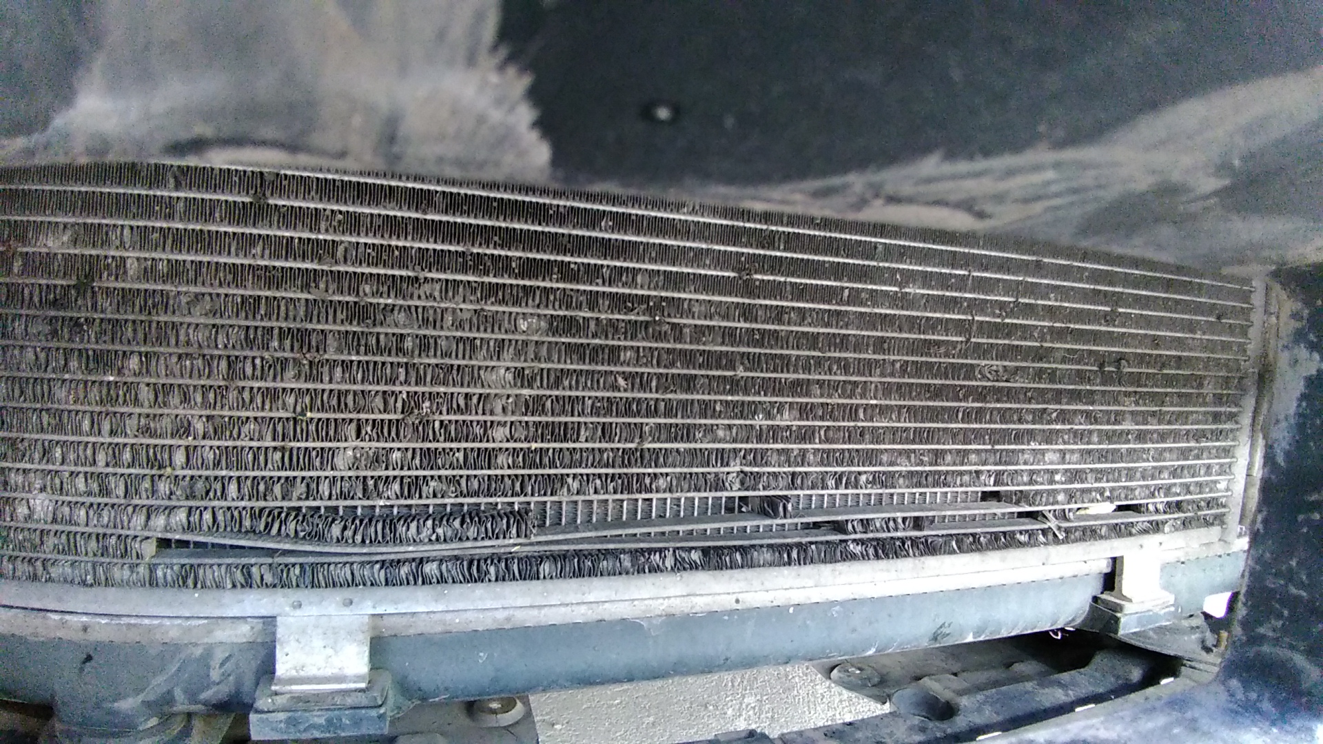

Прежде чем менять крышку, проверьте наружную чистоту радиатора. Между радиаторами охлаждения и кондиционера может накапливаться пух

10) Сегодня промыл вентилятор кондиционера (грязи с него вылилось много, но промыл до чистой воды, нижняя часть прилично замята и есть дырки, на фото радиатор до промывки).

Попробуйте ещё поменять пробку на радиаторе, они часто не держат давление. По поводу промывки радиатора.. их два.. так же и вентиляторов два.. радиатор кондея и за ним сразу основной, между ними набивает грязь. Вентилятор, который часто включается-это кондея. Второй побольше включается на 100градусах, выключается на 95 (точно не помню).
