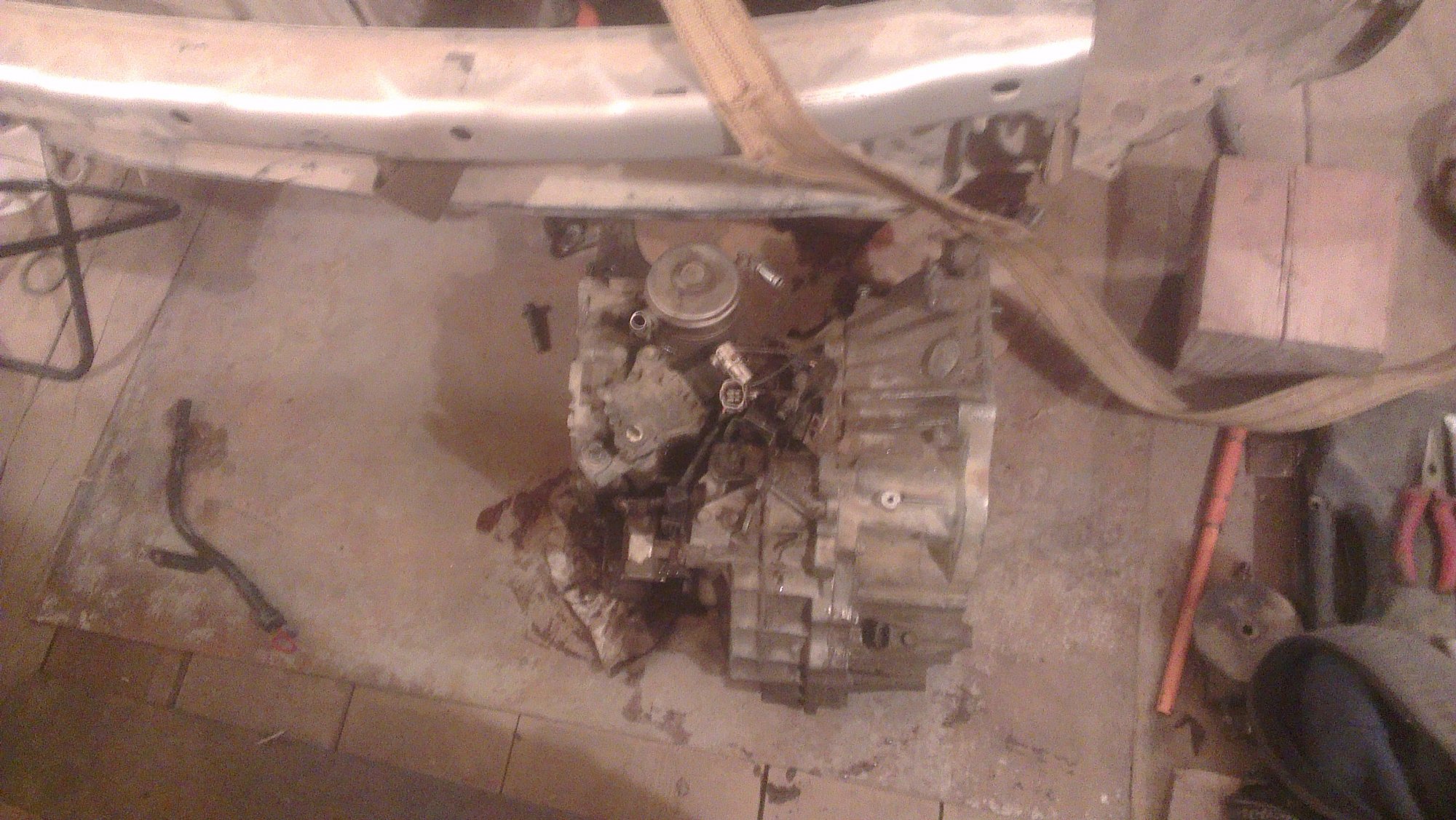

Оказалось марка АКПП не MX17, а SR412[DOUBLEPOST=1470560031,1470559865][/DOUBLEPOST]Заменить на другую акпп возможно, но при этом нужно будет поменять всю косу, комп, внутренние гранаты приводов, трос селектора[DOUBLEPOST=1470560496][/DOUBLEPOST]Снял акпп

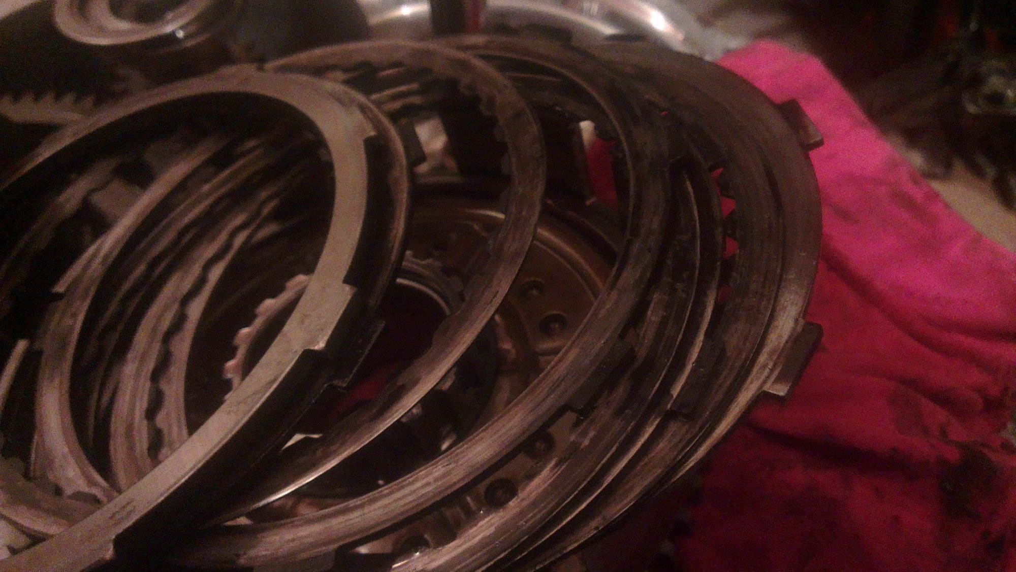

[DOUBLEPOST=1470560661][/DOUBLEPOST]Разборка... IMAG1165.jpg IMAG1168.jpg IMAG1169.jpg [DOUBLEPOST=1470561129][/DOUBLEPOST]Фрикционные и стальные диски front(forward) стёрты в хлам;

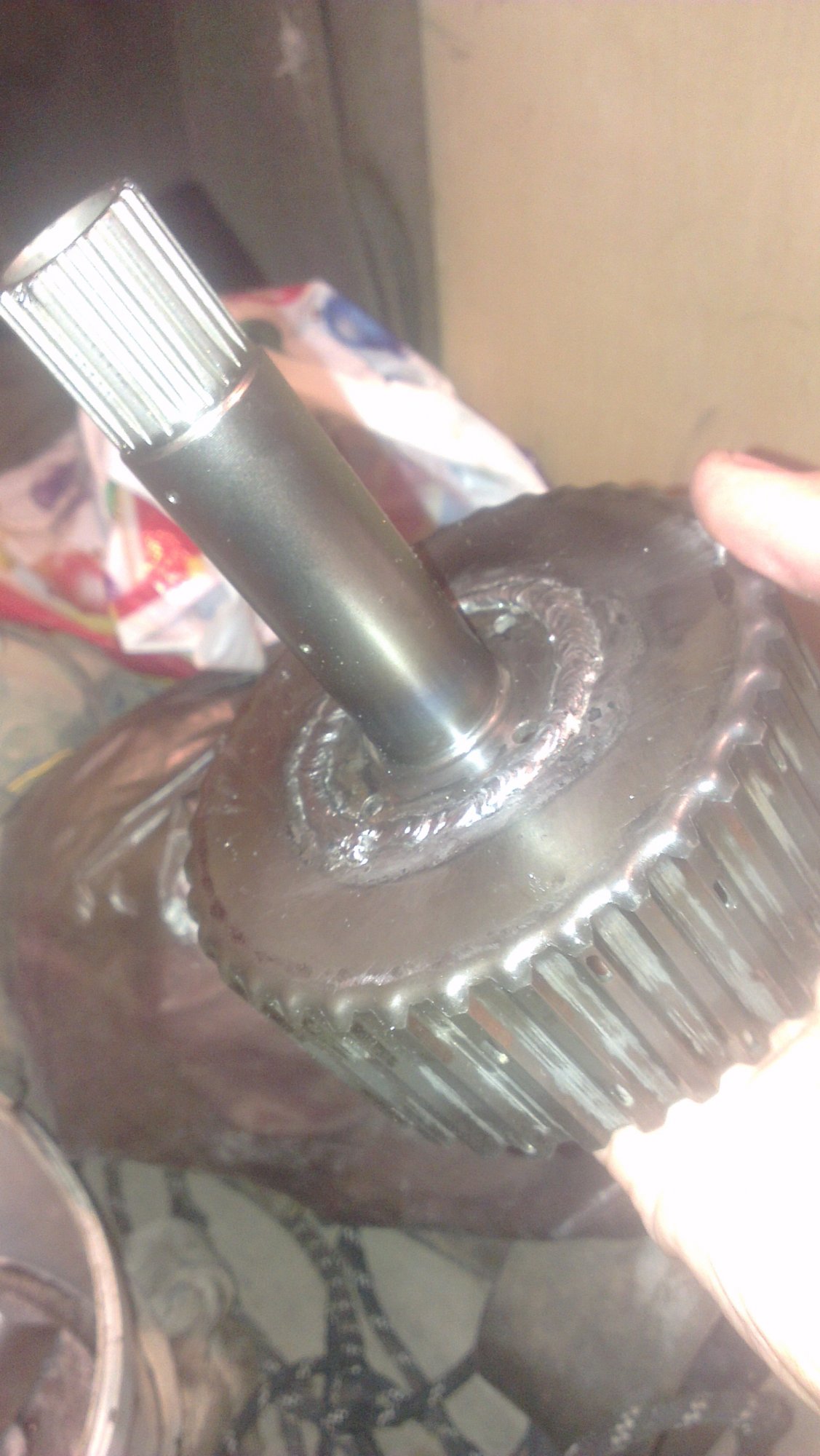

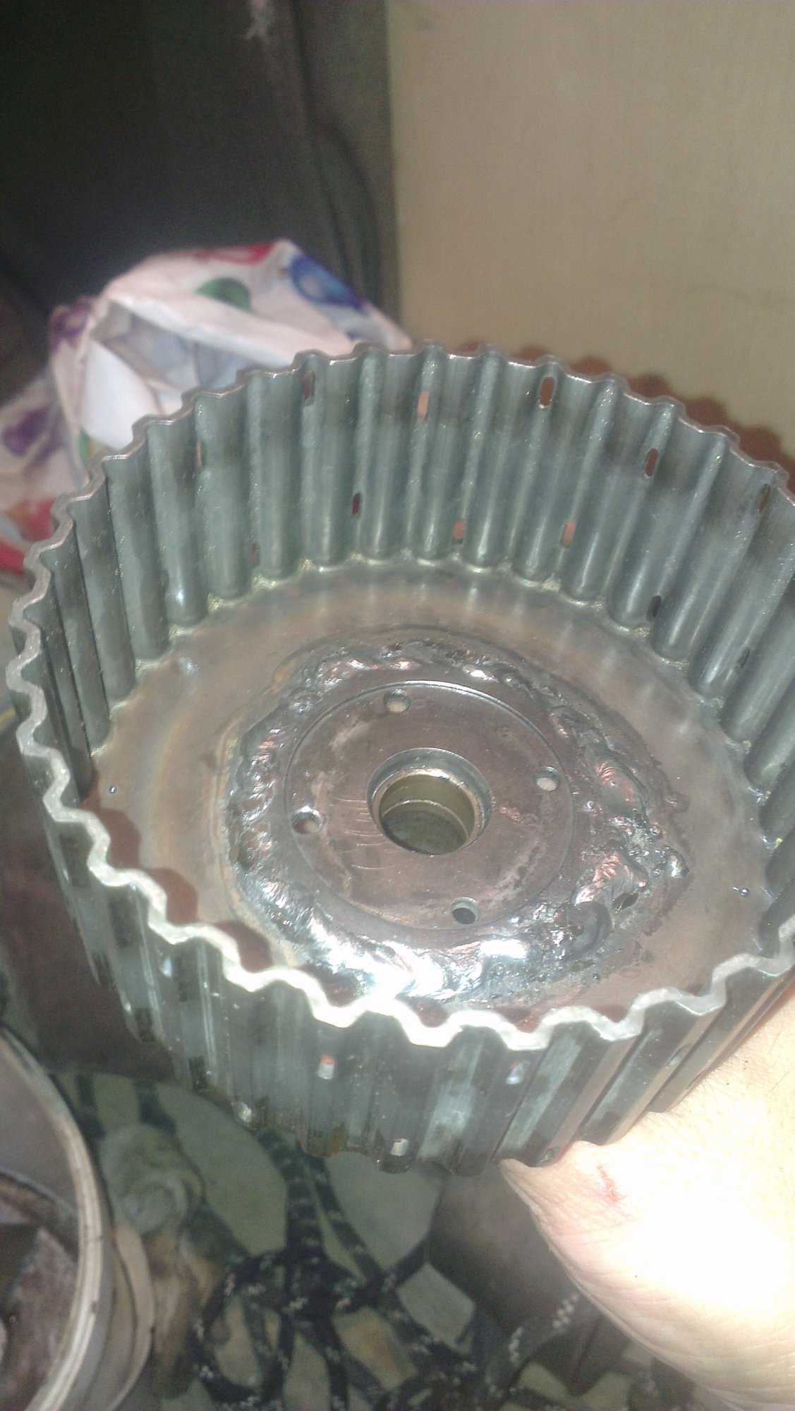

Вал сломанный, приварил... зачищу и надо отбалансировать[DOUBLEPOST=1470561206][/DOUBLEPOST]Хочу еще поменять маслянный насос[DOUBLEPOST=1470561247][/DOUBLEPOST]Куплю неисправную акпп на з/ч!!!
