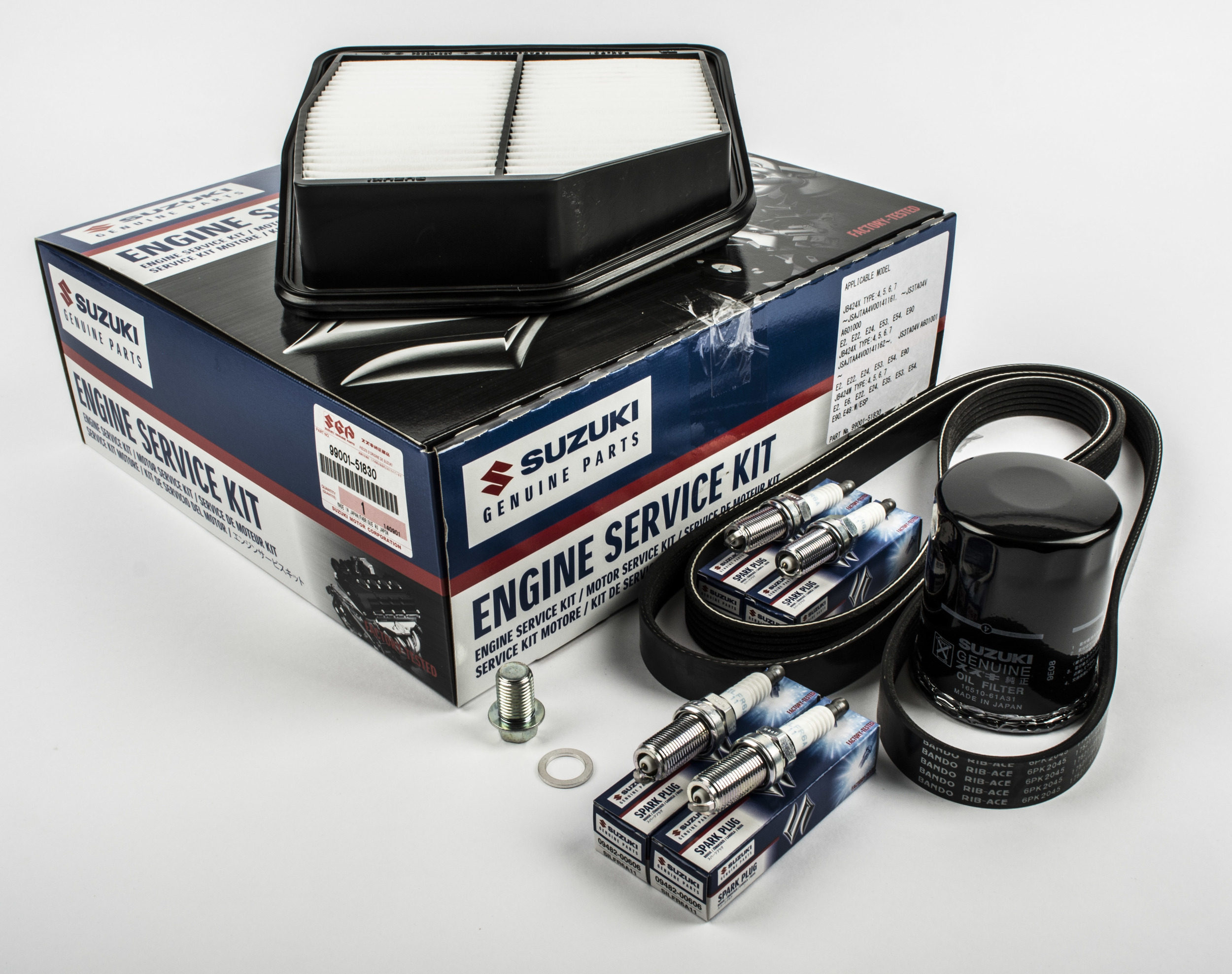

UPD: если у вас подходит ТО с заменой воздушного фильтра, масляного, свечей, приводного ремня - берите набор Engine Service Kit (код запчасти 99001-51830-000 для СГВ 2.4), реально выгодно получается, на уровне неоригинала.

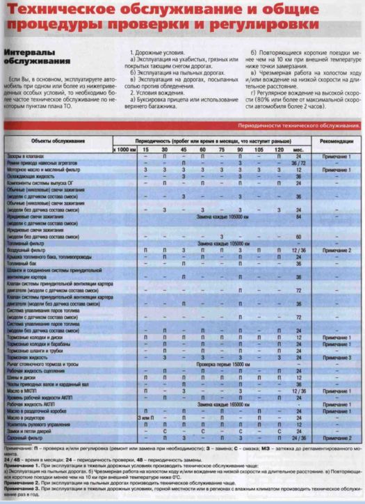

совсем не обязательно быть умнее чем кто либо, надо быть просто умнее и почитать что такое: "
"тяжелые условия эксплуатации (вождения)".
если в списке нашли хоть один пункт Вам подходящий, то это повод менять масло хотя бы в два раза чаще чем " умные японцы"

ну и зря
Производитель сертифицировал машину для нашей страны. Для наших условий эксплуатации (вождения). И гарантирует 100 тыс. беспроблемного пробега. Впрочем, делайте как хотите. Можете хоть через 5 тыс. менять, если деньги девать некуда. Мне пофик.
Мой опыт говорит о том, что это бессмысленная трата денег. На предыдущей машине, это бы икс-трейл, брал новым, обслуживал у ОД, менял через 15 тыс. Через 100 тыс. пробега продал, без объявлений, машина ушла к приятелю. Никаких разумных оправданий менять масло чаще, чем рекомендует производитель не вижу. Разумеется, если мы говорим о гарантийной машине, история которой вам известна сновья.
то что делают на оф. сервисе не всегда то что производитель сертифицировал
третья строка - Примечание1, это примечание для всех, кроме тех кому -
Это бесконечный спор. Из серии какой бензин лить 95-ый или 92-ой. Оставьте для молодежи. Мне не интересно. К тому же, хочу напомнить, я не спрашивал ничье мнение по поводу через сколько нужно менять масло. Так и не надо его так активно навязывать. Мне, вообще, мнение неведомых мне интернет-персонажей пофик.

апдейт в шапку, для большого ТО по двигателю выгоднее брать комплект Engine Service Kit, для 2.4 p/n - 99001-51830-000, что представляет из себя большую коробку, в которой лежат:
Ремень, воздушный фильтр, масляный фильтр, шайба и масл.пробка, свечи.
