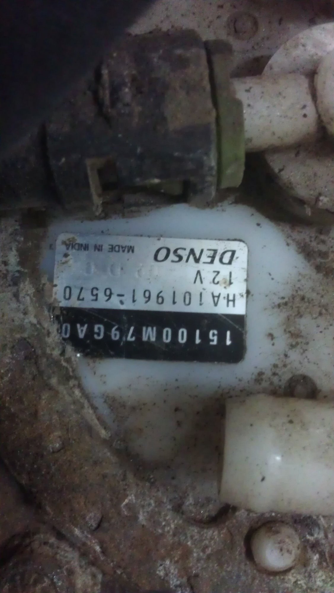

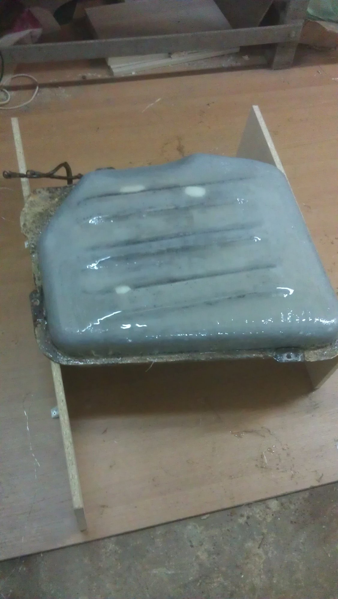

    потек бензобак, сделал его. запаял оловом и стекловолокном покрыл, вроде держит. но думаю поменять. кто подскажет есть варианты замены. а то 15000р все предлагают за него. на разборке нет. буду благодарен за помощь . вот арт 89101M79G01 стоит 15т.р. ест на альто III стоит 12т.р. но думаю не подойдет

    Да тож такая проблема была пару месяцев назад,сняли заклеили поксиполом
    тож искали новый ,нашли за 20-25 и ждать месяц)сказали других вариантов нет)

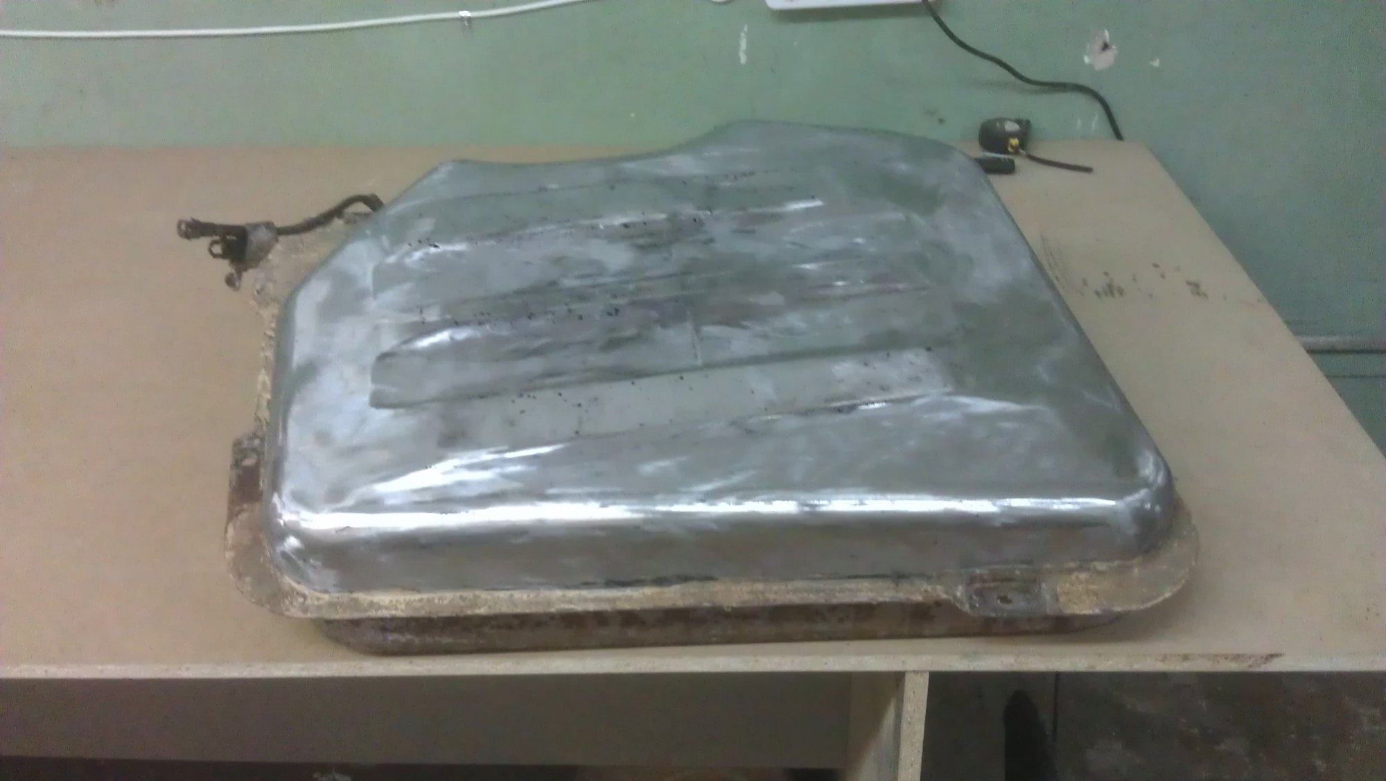

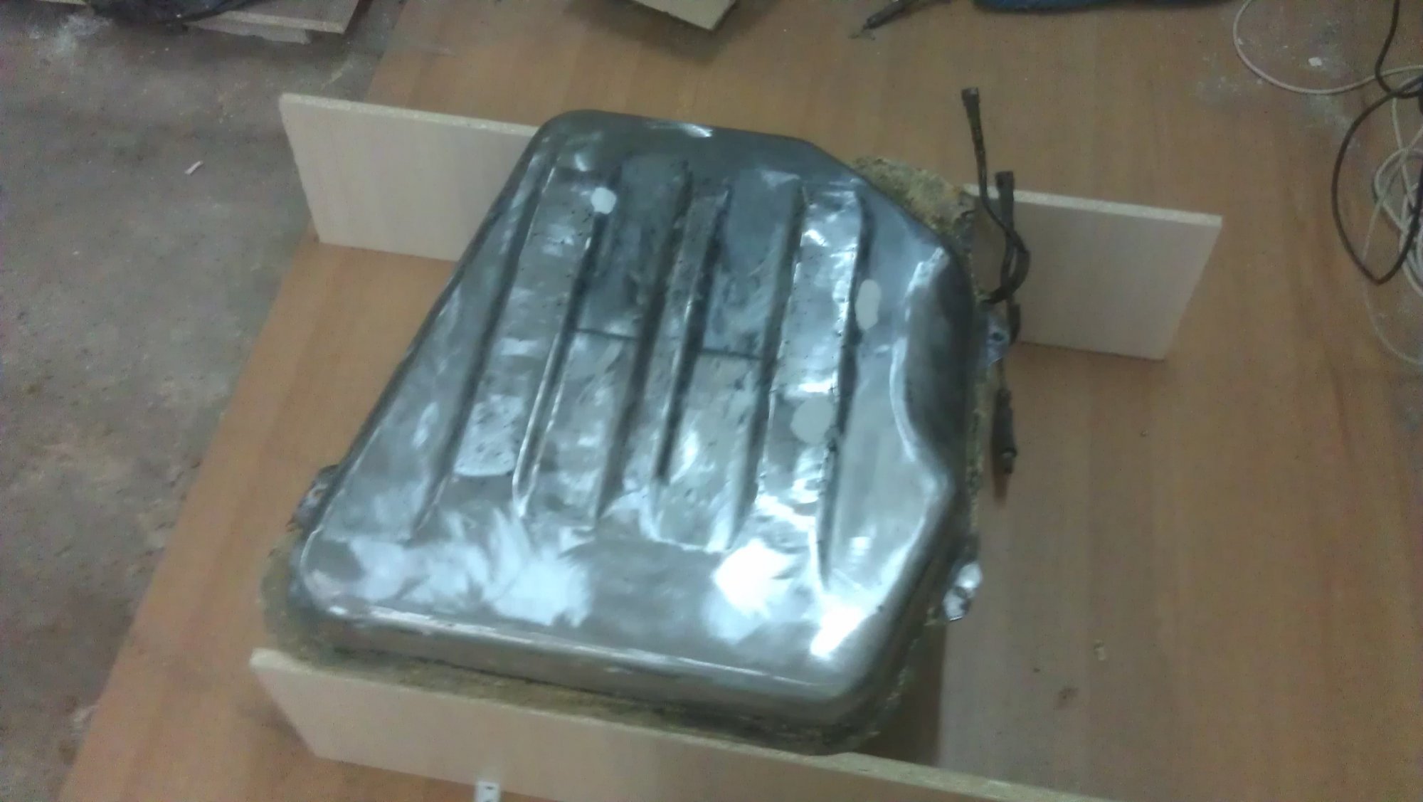

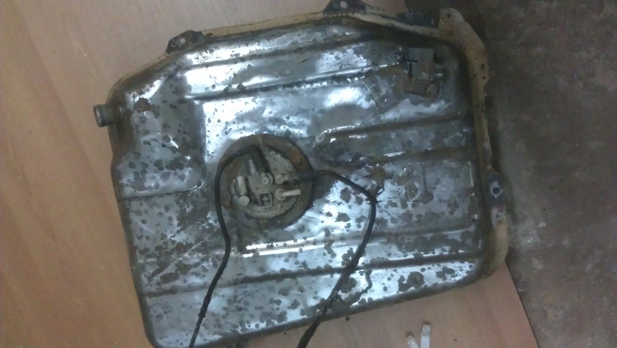

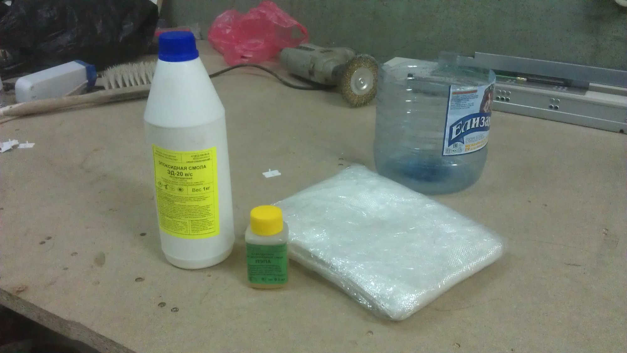

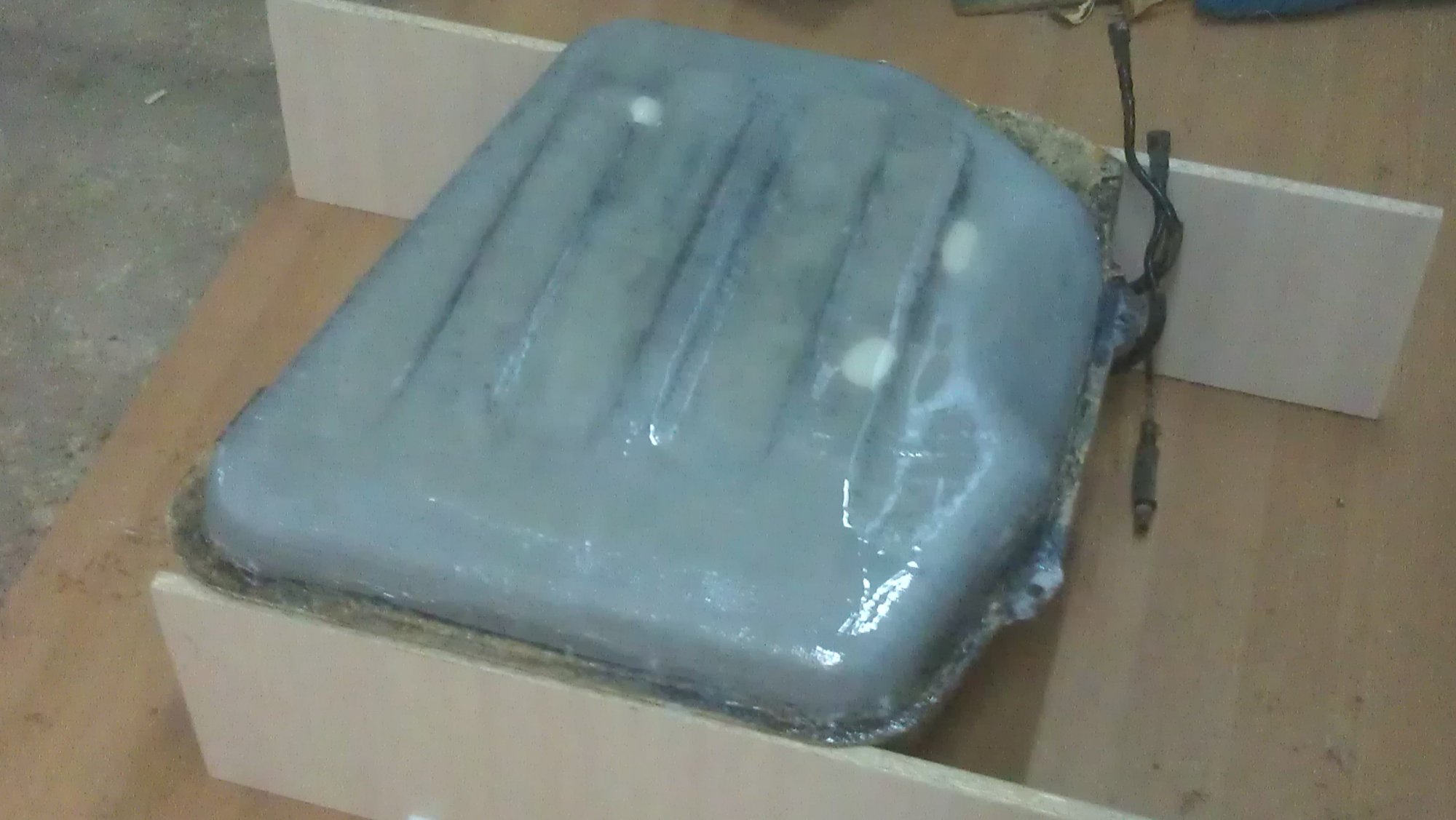

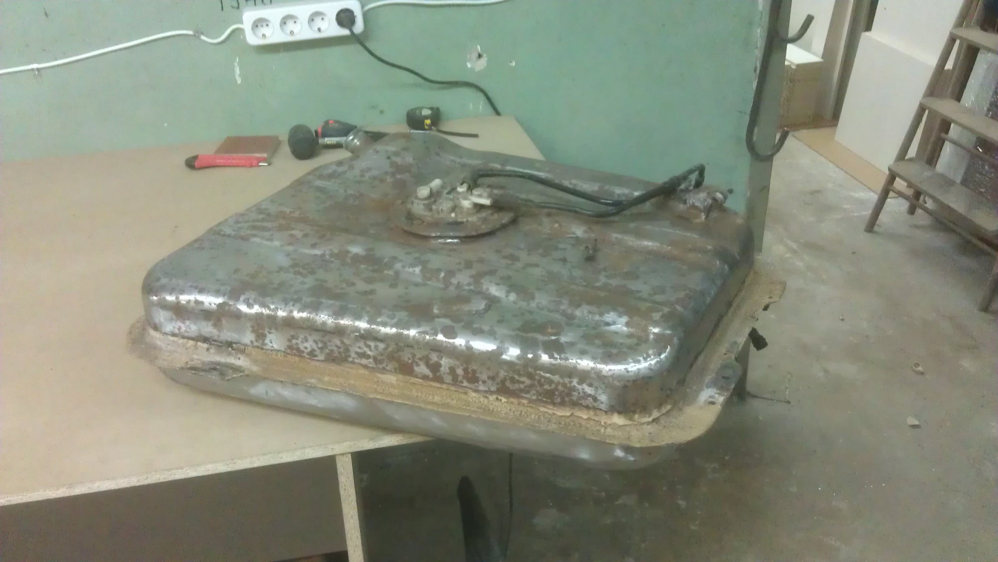

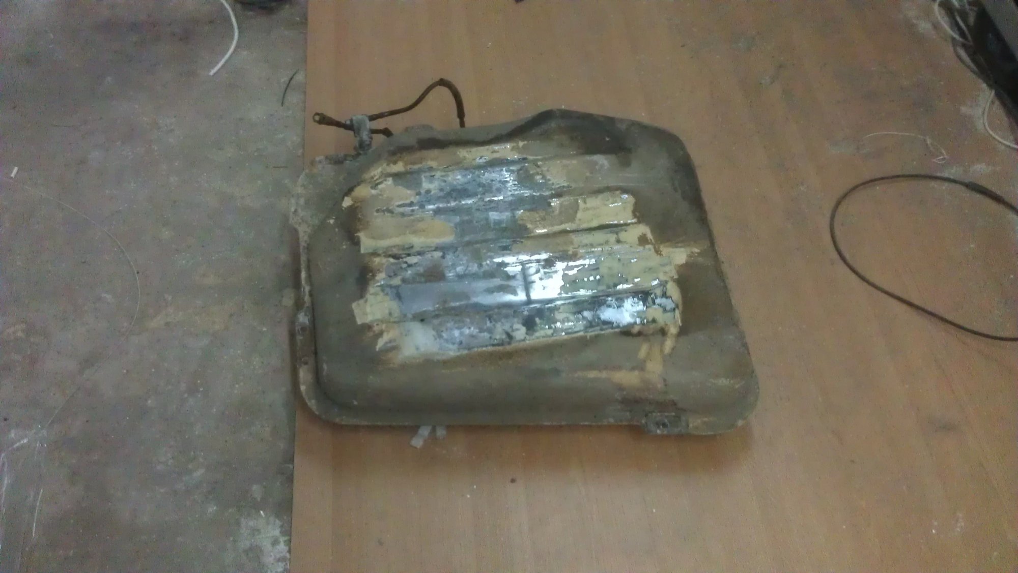

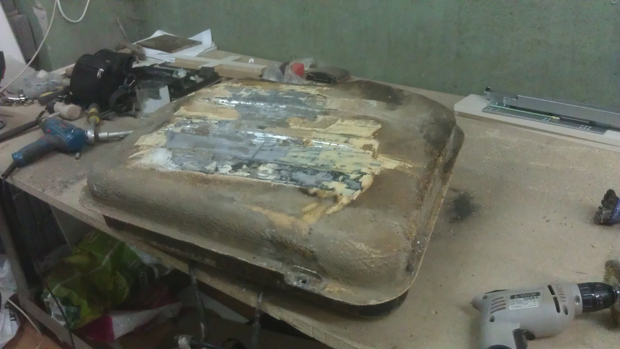

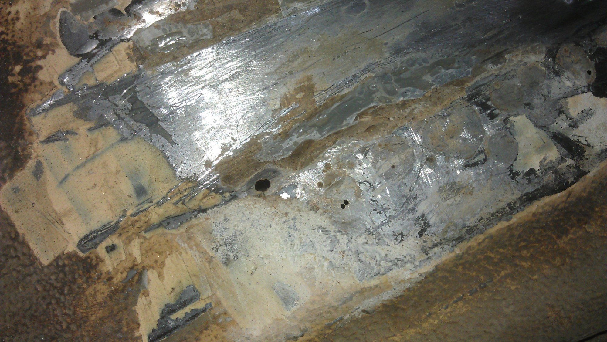

    Ремонт БЕНЗОБАКА НА SUZUKI
    Просил заварить бак за 5000руб не одна гадина не бралась все просят 10 000 - 15000руб. за ремонт. ну как всегда русская смекалка нам помогает.

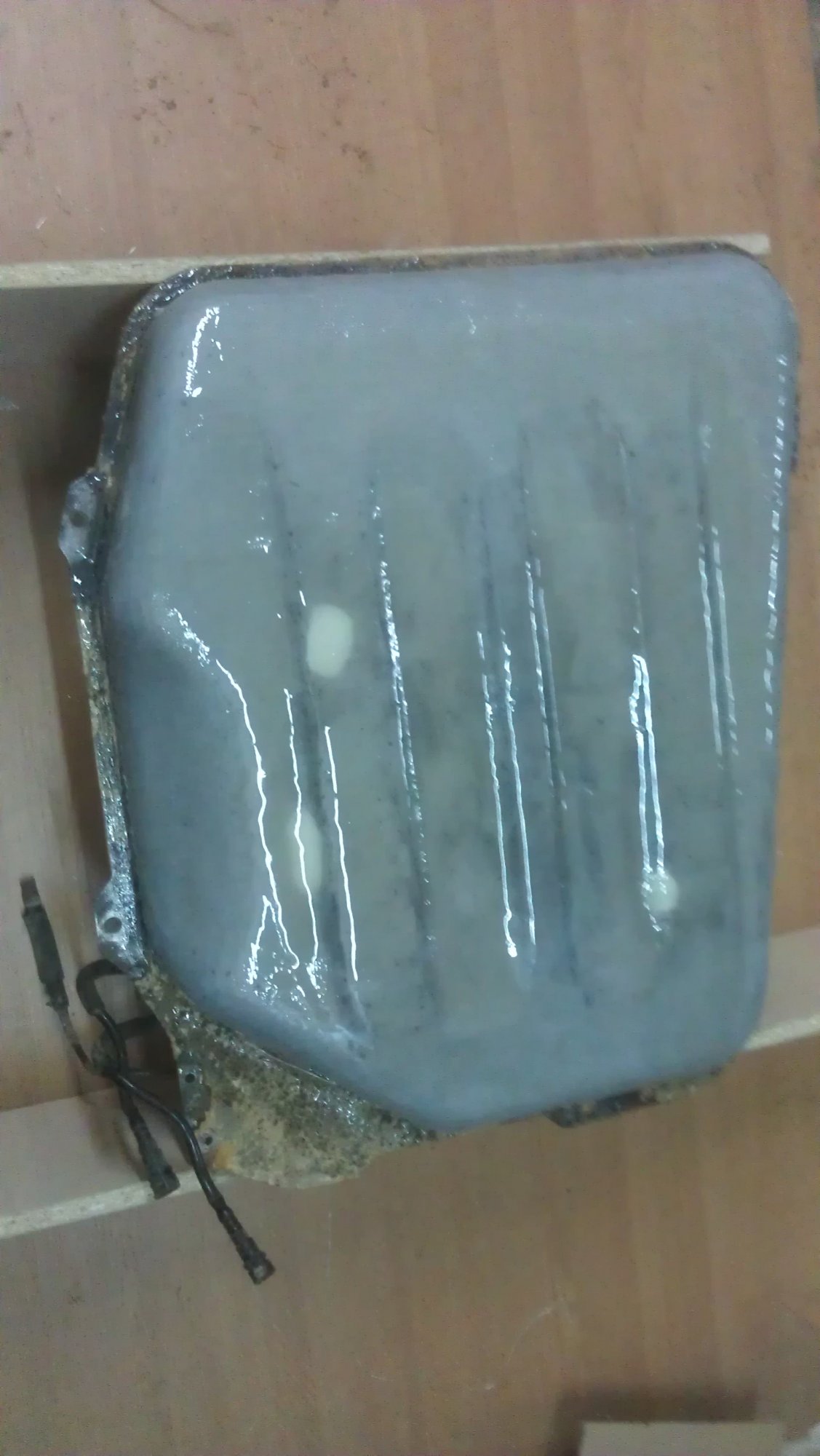

    смотри ремонт стекло тканью. 4часа потратил на очистку бака от ржавщины, мовили. 2 часа ушло на покрытие стеклотканью. стоимость работ. 1500р. стеклоткань с эпокс. смолой. 300 р шкурка, обезжириватель и др.
    Будет ли держать узнаю завтра . 24 часа надо до полного высыхания. если все окей. то будем покрывать антигравием и устанавливать на ласточку,
    тут можно посмотреть еще vk.com/id7436647

    Вы мастер)
    Мне обошлось в 3 тыс р)плюс поксипол)но уже 2 месяца все хорошо)
  7. huonekaluja
    25 дек 2011
    нет не мастер. но вариантов мало было, пока езжу. крышку закрываю плотно , пока все отлично. поксиполом пробывал заделать, держал 1 месяц и опять потек . будем смотреть как долго это прослужит.
