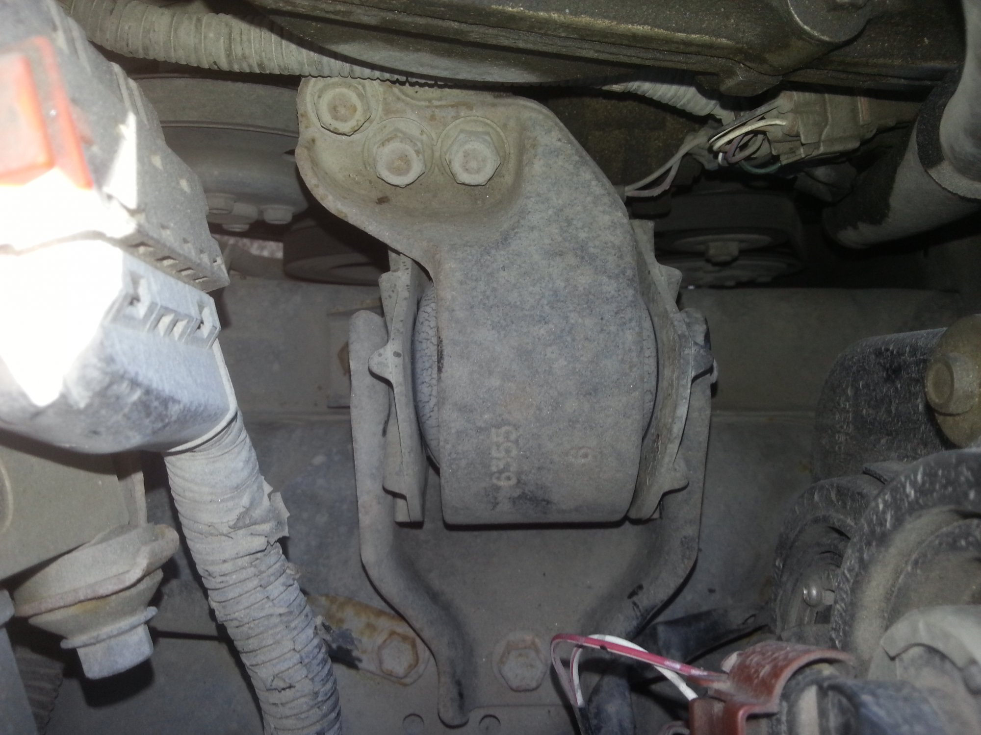

А что такое опора двигателя?Скорее все ты прав тут я заметил ,что при включении R ,иногда нет удара вообще , но через несколько секунд после движения задним ходом и нажав на педаль газа сразу "БУХ", удар, так что скорее всего опора)
Это опора?

Это опора?
Сначала проверь генератор, сколько выдает!!!!!!!
При плохом АКБ коробка может пинаться, хотя заводиться будет без проблем (это на всякий случай).
Нет опора не эта, это правая (хотя на фото видно, что и ей скоро придет каюк. Опора снизу двигателя, крепится к моторному щиту, если не изменяет память, в ней стоит подвесной.
