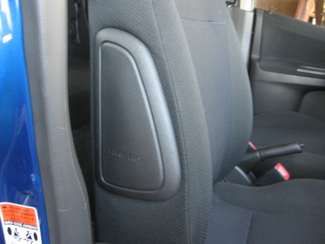

Подскажите, можно ли поставить передние сидения с подушками безопасности, на Игнис если в комплектации подушки в сидениях отсутствуют, просто предлагают занедорого почти новые сидухи :)

Поставить можно. У них будет другой материал обшивки (более практичный) нежли чем сейчас у тебя. Соответственно будет отличаться от твоего заднего сиденья.
Если захочешь подключить боковые подушки, то надо будет поменять блок АИРБЕГ с разъемом, и поставить на пороги боковые датчики удара, ну и проводку добавить к этим добавкам.

Спасибо, понял что заморачиваться не стоит, вот интересно на МКПП и 2006 года подушки в сидухах есть, а у меня 2007 год АКПП подушек в сидухах нет :). Материал кстати один в один с моим.[DOUBLEPOST=1471517722,1471517687][/DOUBLEPOST]Дмитр. Вот все хотел тебя спросить почему Игнис?

вот интересно на МКПП и 2006 года подушки в сидухах есть, а у меня 2007 год АКПП подушек в сидухах нет .
На всех полноприводных Игнисах были боковые подушки и улучшенный материал обивки (с синим вкраплением).
Очень редко боковые подушки были на переднеприводных МКПП 1,3л.
На АКПП не встречал боковых подушек.
Всё мною сказанное справедливо для Игнисов продававшихся в России.
Всё что ввезено из-за бугра может быть иной комплектации.
