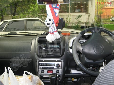

Будут фотки после покраски двери и бампера, а пока то что было до переброски руля.

А как объясняется положение баранки вверх блямбой на последней фотке?

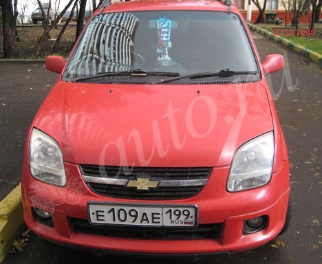

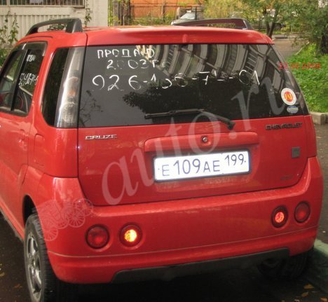

Фотки сделаны еще прежним хозяином, я их сохранил из объявления. Руль просто повернут. В ПТС ничего не сказано про правый руль, а свидетельства о регистрации у меня еще нет, не ставил еще на учет, пока не буду. Надо сначала распродать имеющийся автопарк, кризис мешает это сделать.
