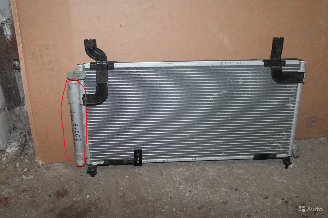

Всем привет. Лопнул радиатор кондиционера после аварии, естественно весь фреон наружу. Через месяц поменял радиатор. Известно, что после таких поломок рекомендуют менять осушитель. Вопрос следующий - обязательно ли его менять? Могут ли быть еще какие последствия?

у лианы радиатор идет в комплекте с осушителем, цилиндр слева радиатора на приложенном фото, так что ничего больше менять не надо. После замены радиатора рекомендуется в систему долить 20-40 мл компрессорного масла и проантикорить трубку с фреоном снизу перед радиатором, входящую в него справа

а каким образом возможно подлить компрессорного масла? На станции заправки кондиционера это возможно?

Радиатор, как уже сказали, идет с осушителем, ничего отдельно менять не надо, да и вряд ли вы его найдете отдельно. В оригинале если только, но он только для оригинального и подойдет, и то там есть несколько вариантов оригинального радиатора.
А масло должны на станции заправки фреона доливать, они и сами это должны знать. Сами вы это не сделаете.
