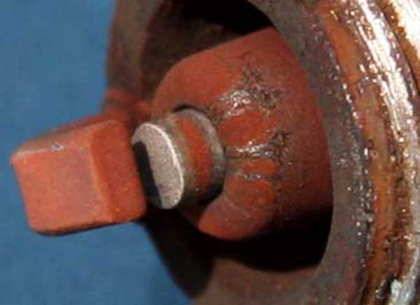

Просто из собственного опыта, лет 11-13 назад на 323 мазде была такая же проблема, но тогда в бензинах зачастую были железосодержащие присадки из-за которых возникали пропуски зажигания "пробой свечи" на интенсивных ускорениях, при нормальном движении этого не было заметно.
Сегодня тоже свечи не избавлены от пробоя, но только уже нет такого рыжего нагара.

Лет 8 назад заправлялся на Несте - был такой нагар. С тех пор не использую их бензин.
Несте - ВЕЩЬ!!!!!
