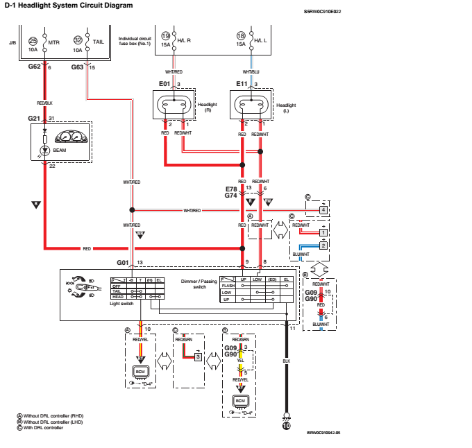

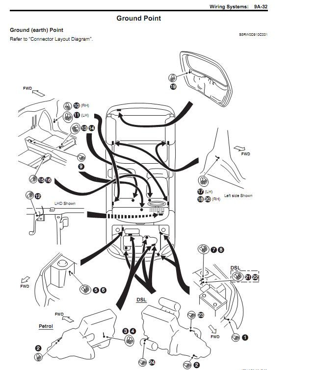

на тебе совет:
вот точки массы (земли)
вот схема фар
меряй напруги на лампочках относительно минусовой клеммы аккума.

А где физически точки ветвления красного и красно-белого провода?
Полистав предложенную тему понял, что надо ещё проверить коннектор справа (где-то в районе бардачка). Правильно?[DOUBLEPOST=1472455832,1472119096][/DOUBLEPOST]Виновник найден.
Окислился и отвалился белокрасный провод от клеммы предохранителя фары. Визуально был на месте. Нашёл когда начал прозванивать всё.
На красном проводе всегда есть ~+12 вольт. на ~1 вольт ниже чем на клеммах аккумулятора. Это нормально? Видимо за счёт этих +12 и как-то загоралась лампа с небольшим накалом.[DOUBLEPOST=1472467802][/DOUBLEPOST]Как снять блок предохранителей под капотом? не понял чем он там крепится.
