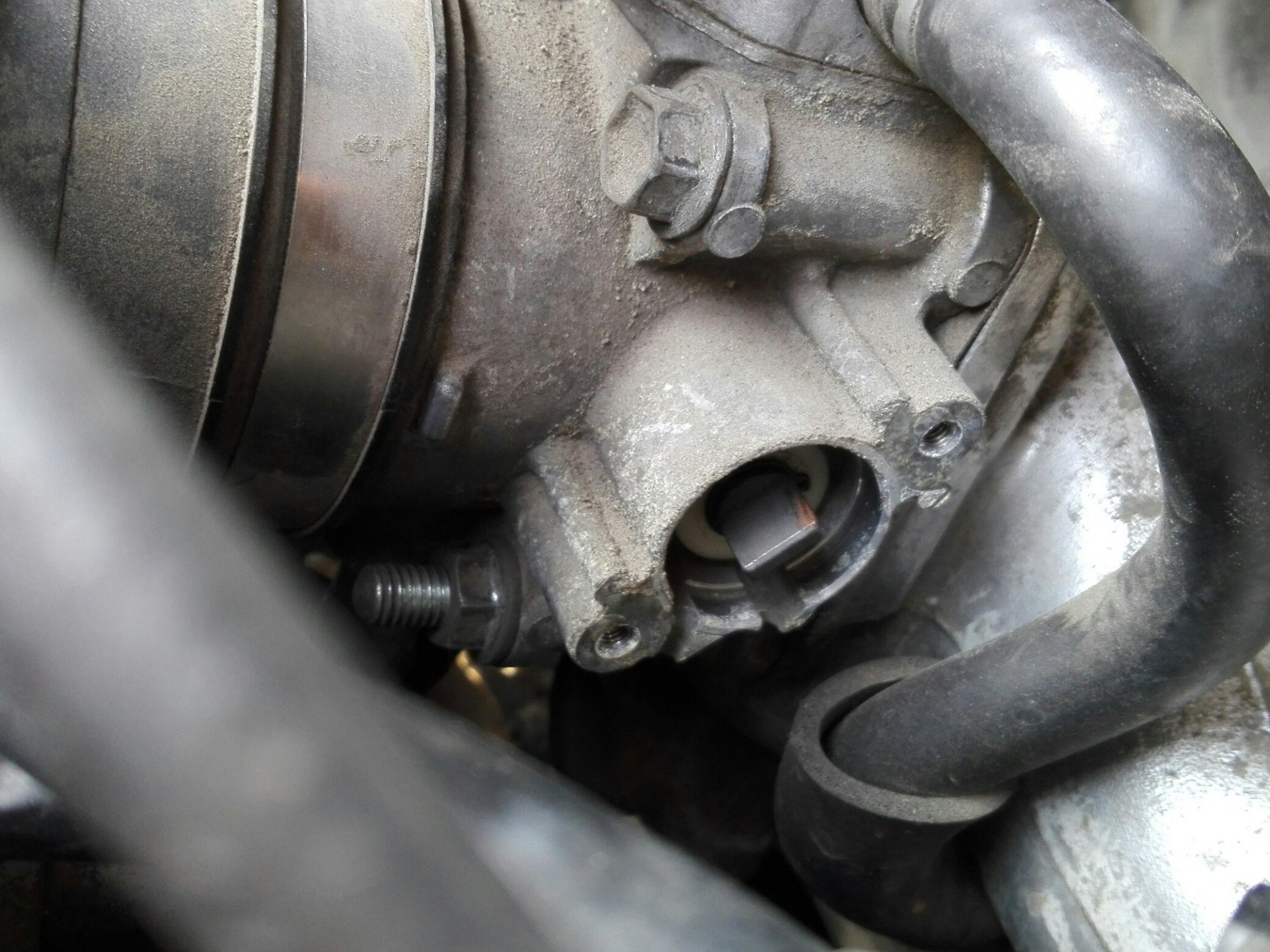

Приветствую, уважаемые сузуководы. Столкнулся с такой проблемой значит ...

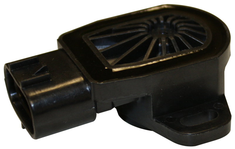

Неиспрвен был датчик положения дроссельной заслонки. Датчик нашел, поставил..., но... при заводе - машина заводится если только дать газку ...,а когда газ отпускаешь - глохнет. Есть подозрения что каким то "особым" способом нужно регулировать положение дроссельной заслонки ...
Кто нибудь сталкивался с эдаким?

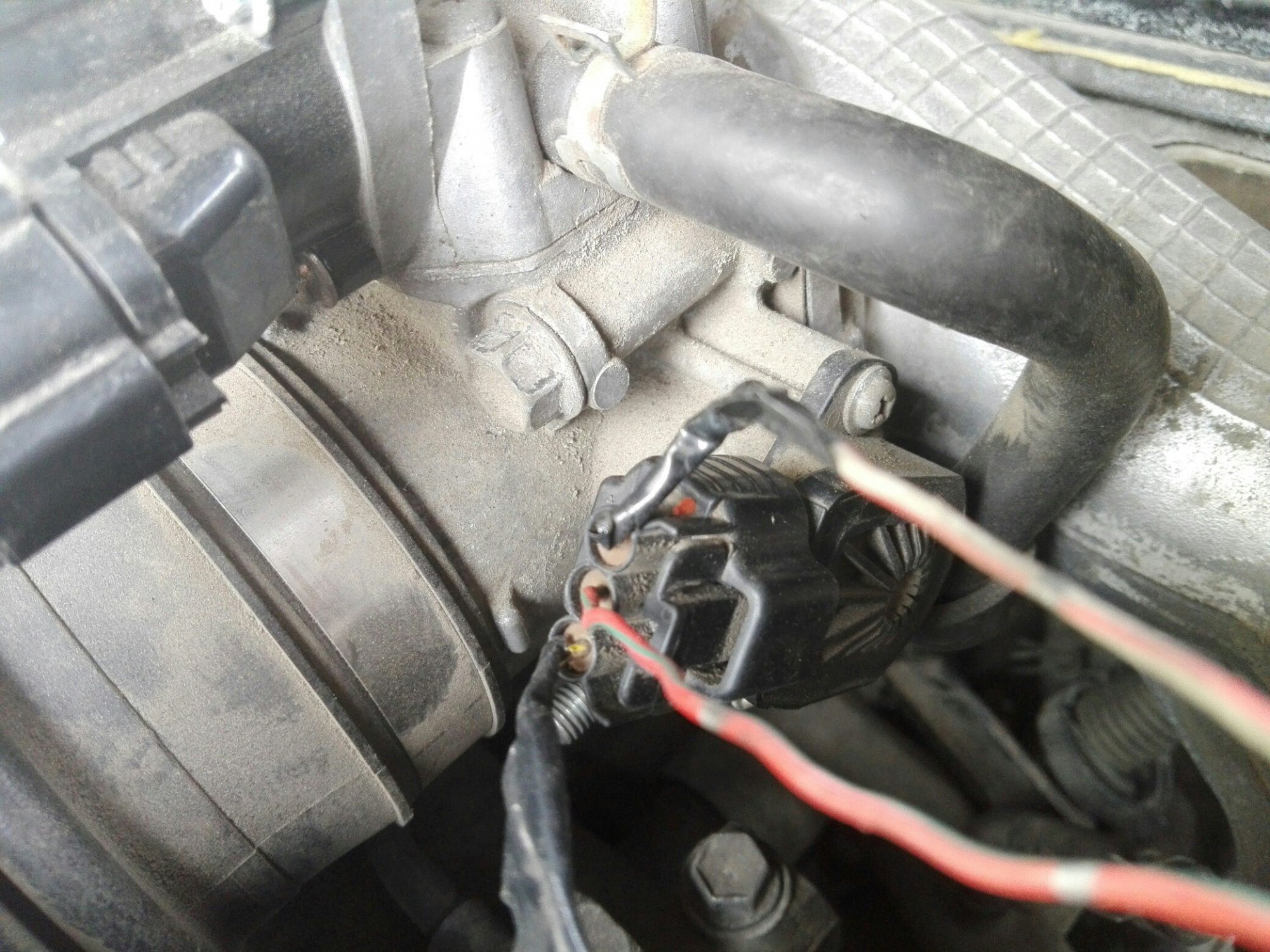

А ПРИ УСТАНОВКЕ ДАТЧИКА - ВАЛ ПОЛОЖЕНИЯ ДРОССЕЛЬНОЙ ЗАСЛОНКИ ЗАКРЫТ ДОЛЖЕН ЖЕ БЫТЬ? )))) ну то есть заслонка закрыта ? блин, а то чет не заводится (((
Конечно . Ведь "ползунки" датчика тоже подпружинены и находятся (должны !) в положении "закрыто" .

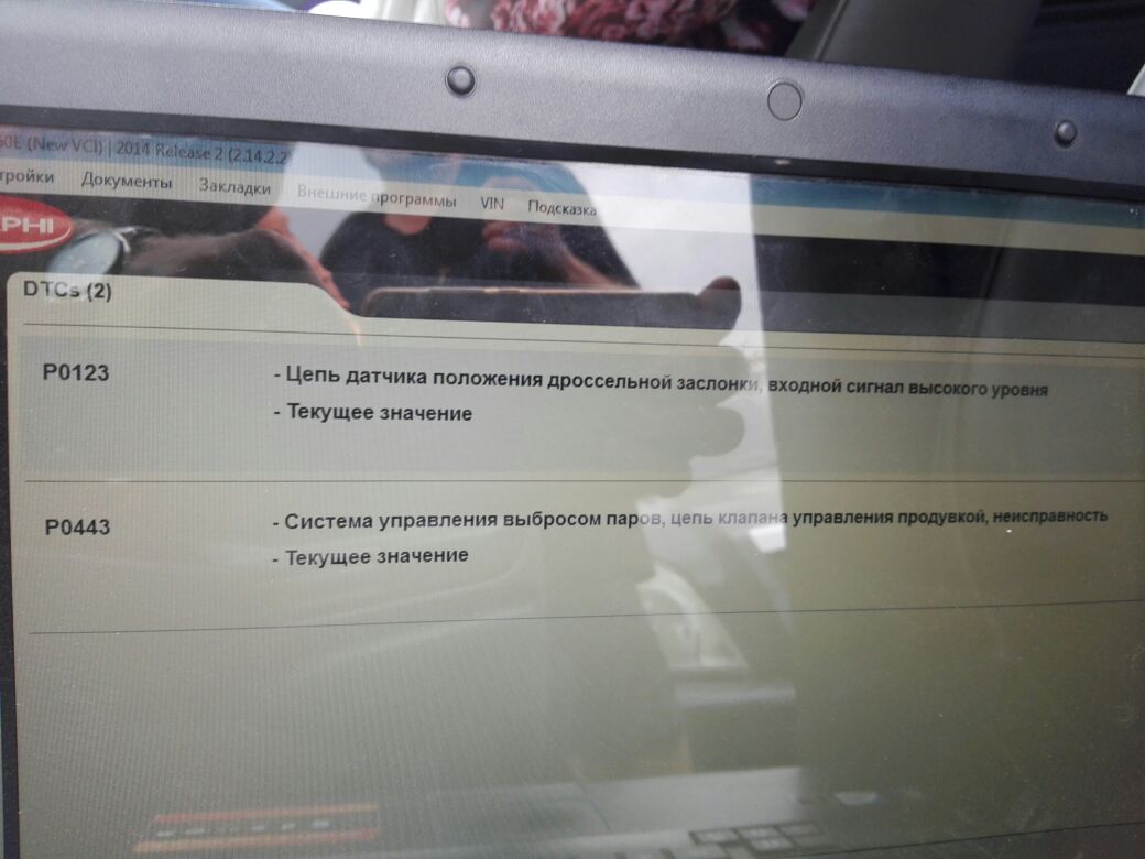

сам не справился в итоге. Авто глохнет все равно, обороты не держит самостоятельно. Но чек пропал, как ни странно. При заводе, кстати звуки глухие... как будто замыкает что то на массу..., грешу на датчик коленвала еще.., ну что то с арсорбером возможно в добавок ))))))
в итоге поеду на тросу сегодня в сервис ((
Всем спасибо за внимание.
вот, кстати вот такие ошибки показывало изначально ...

Ройте в сторону РХХ.

в итоге промыли топливную систему и адаптировали новый датчик, путем регулировки открытия дросселя.
