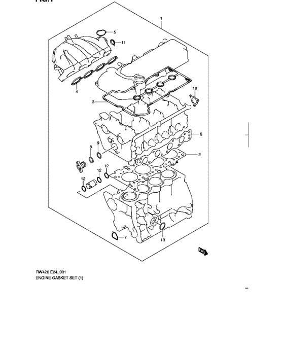

Вот тут найди свой авто . http://www.megazip.ru/zapchasti-dlya-avtomobilej/suzuki/sx4-1863
Далее по схемам всё видно. Вот пример:
№2 эта прокладка.
Если опыта нет, лучше самому не лезть.
