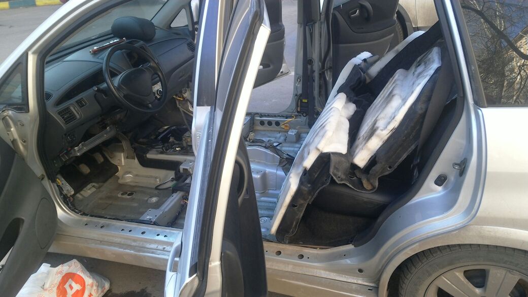

Спасибо большое! Вчера загонял тачку со снятым полом на мойку и под давлением проливал, вода в салон не лилась, выводы:
1 На мойке залили когда делал химчистку, если не закрыли дверь до конца
2 натекло с ботинок через дырку для ручки открытия лючка бензобака, тк коврик у меня не родной и там как раз конструктивно может попадать вода - решил поставить соленоид с кнопки открывать и заделать эту архаику, а еще эта ручка вечно грязная и вызывает недоумение...
Но, я еще вторую весну выливаю из багажника больше литра воды, через пробки в нише запаски, так вот пролил и багажник.... И началось...

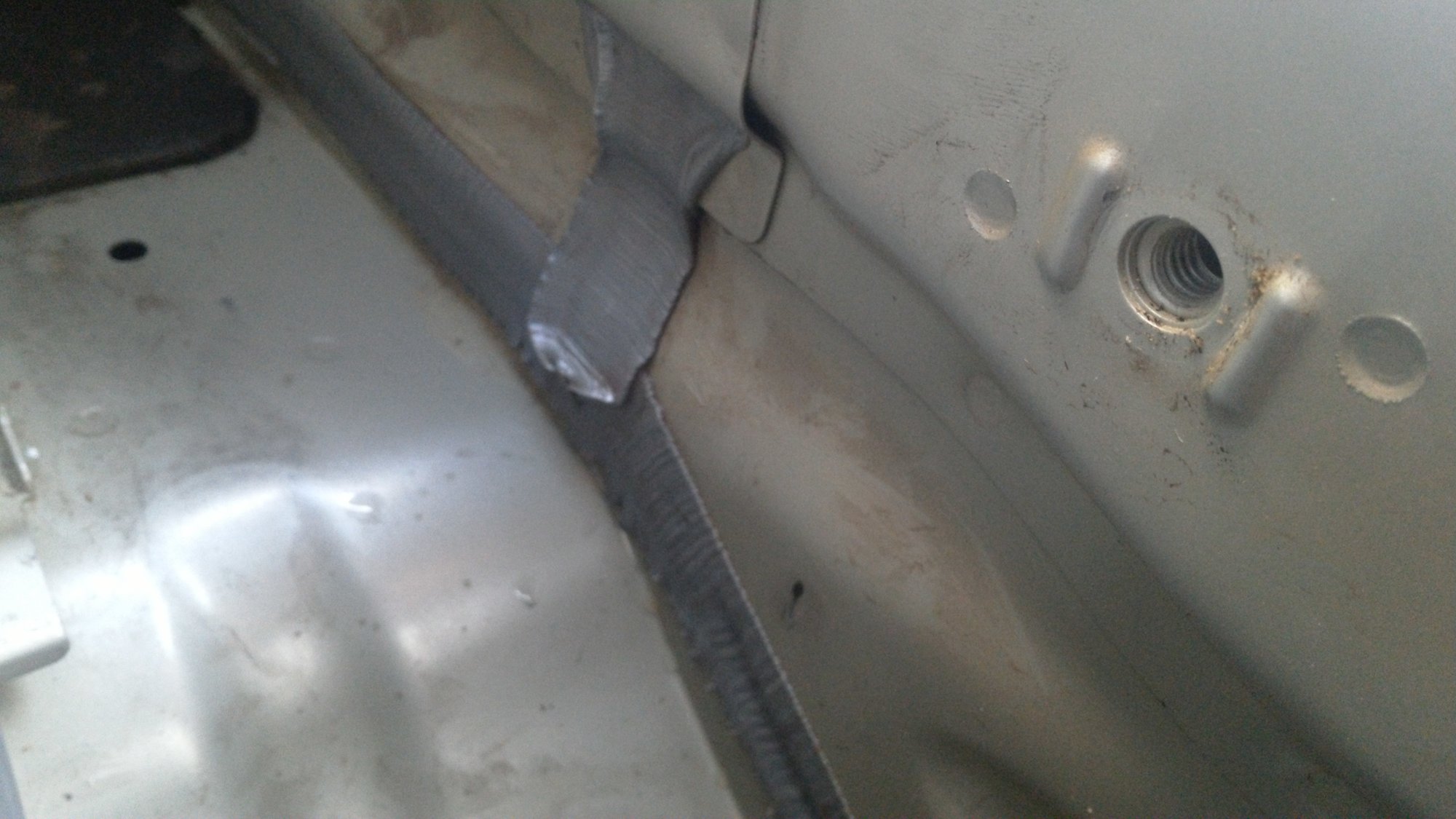

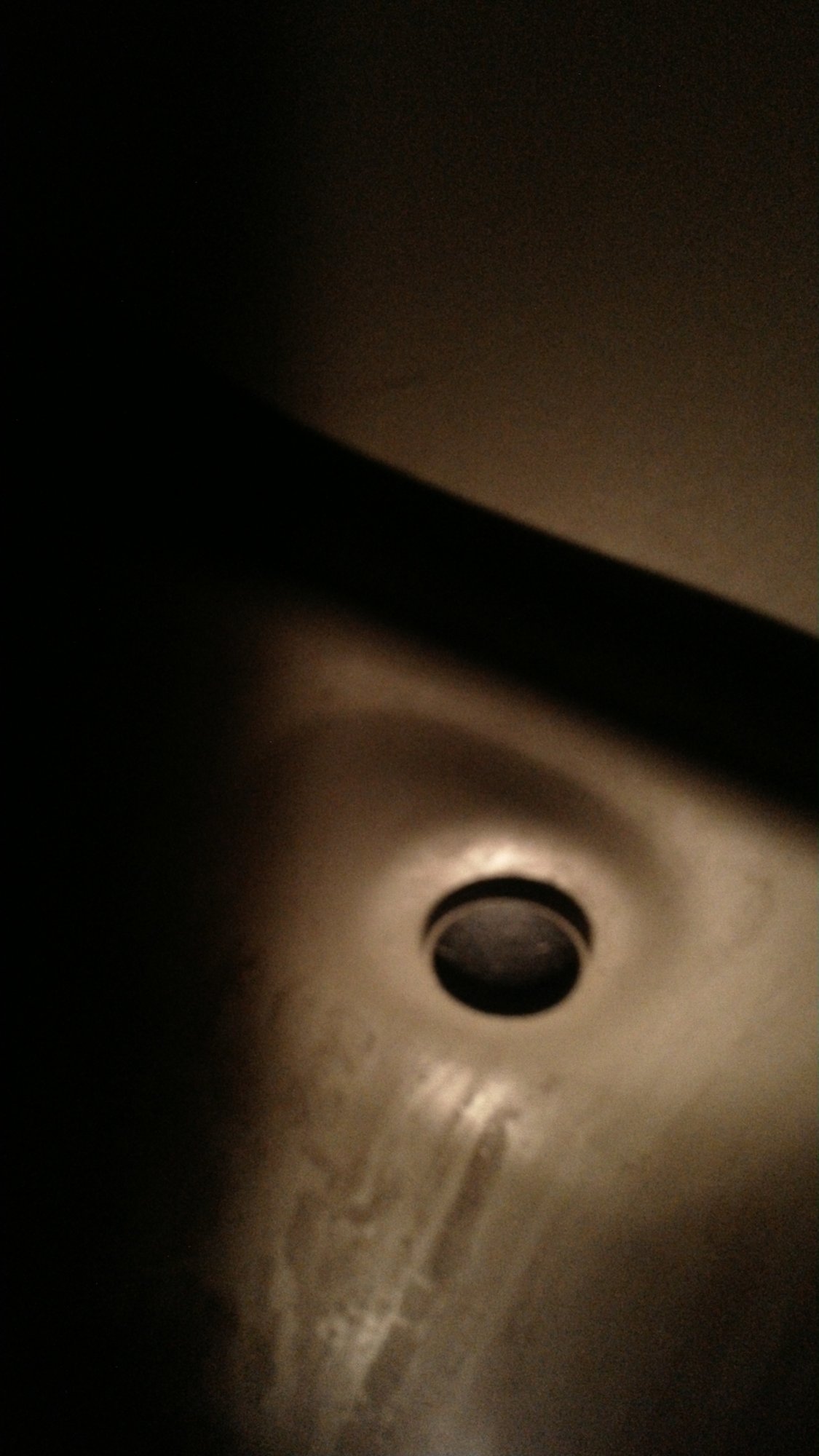

Очень прошу всех кто сталкивался или имеет какие соображения написать сюда хоть что нибудь. Суть проблемы:
Вода льется в нишу через стык в шве, закрытом заводским герметиком (серая полоска), это место можно увидеть если снять нижнюю центральную накладку (порог) багажника и нижнюю правую накладку с фонарем освещения багажника. Льется нормально так... Я снял и проверил площадку задней правой фары, у нее все клипсы и уплотнители проводов на местах... Через резинку уплотнителя вроде не сифонит... Да и затекает из пространства между металлом внутренним, на котором крепится правое ухо для якоря и внешим металлом в котором дырки крепления фары...

Суть проблемы:
Не проще ли вам фото выложить этого места, а ток и не понятно, откуда течет. Или я лично туплу после трудного рабочего дня?

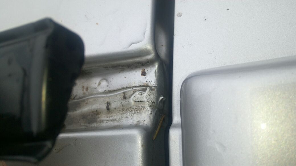

Да, спасибо, приклепляю, я как раз разобрался с ошибкой фото, не крепилось... в общем течет из под места где вертикальная полоса греметика идет внахлест.

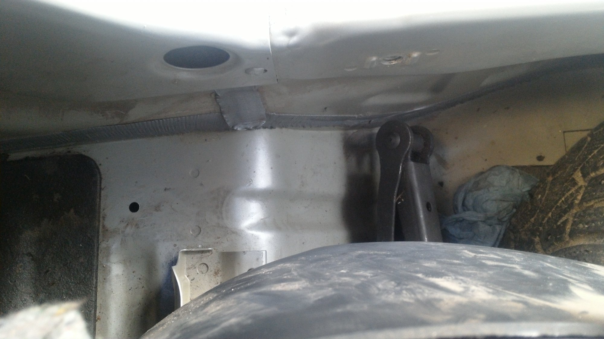

Тему я проштудировал, поэтому и пишу, что с уплотнителями фары визуально все нонмально, все на своих местах для такой протечки, так же я проверил не течет ли уплотнитель самой двери, что очевидно, и вообще разобрал все до металла... там просто откуда то берется вода между листами железа внешнего и внутреннего в районе фары у которой все клипсы и резинки на месте... Не знаю может как вариант затекает каким то образом через накладку двери в которой номер и ПТФ с Задним ходом... Но там слив же понизу, дырки есть и они наружц выводят из пятой двери...

Впервые такое вижу, чтоб в этом месте текло. Точно не через резинку-уплотнитель двери?
Тогда остается только самостоятельно герметиком хорошо промазать с обеих сторон, предварительно обезжирив уайт-спиритом (к примеру).

Да, вот прям будто сквозь шов... Причем залезал рукой и воду нащупал в полости под фарой снизу, но щупал дырки от креплений фпры и тп и там сухо... Я еще подумал, может как то через замок багажника затекает или у стекла герметтчность нарушена, но в районе замка углубление же в металической фооме и по сути до этого шва который около домкрата вода добраться не может...
Я вот боюсь, что если шов заделать, а не найти откуда течь, то может получиться мини бассейн да еще и в скрытом месте...[DOUBLEPOST=1490816833,1490816551][/DOUBLEPOST]И еще вопрос, как думаете если виброизоляция родная серебристая отстает уже от кузова (там где была вода под нее могла и влага попасть) есть смысл ее прогреть попробовать и прилепить обратно (ну или на какой клеевой состав), или лучше оторвать и купить новую вибру? Просто сейчас погода не установочная, так сказать, температурный режим не тот... Как быть? Посоветуйте пожалуйста

Протекать вода может через резинку уплотнительную двери, которая по периметру дверного проема: она снизу имеет стык, может через него попадать. Может она где-то в другом месте пропускает под себя и вытекает уже внутри салона. Надо как-то найти место входа воды, действительно, а то потом окажется печальнее, как вы и сказали. Надо смотреть по месту, проверить по периметру всю резинку. Можно ее снять и проверить ее и швы металла кузова, резинку сжать немного (внутри нее П-профиль из тонкого металла), тогда она плотнее к кузову прилегать будет.

Спасибо большое! Да, видать буду искать эндоскоп или камеру мелкую акую чтобы подсунуть поближе к луже, иначе никак не понять, чуть не забылбал сказать, что заглушка из изолетны на крыле на месте и сухая была (тему штудировал таки, оттого и отчаялся в поисках )
Может и правда уплотнитель где то... Но как же в ту нишу за фарой наливает... Эх... Буду еще раз заезжать на мойку и сидеть в багажнике, может от легкой клаустрофобии излечусь заодно))))

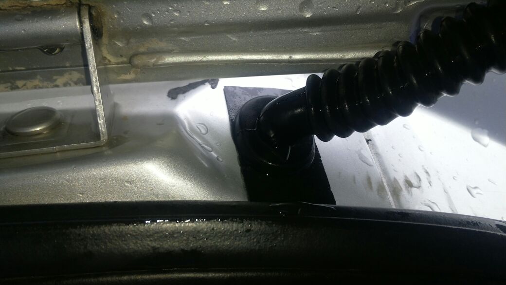

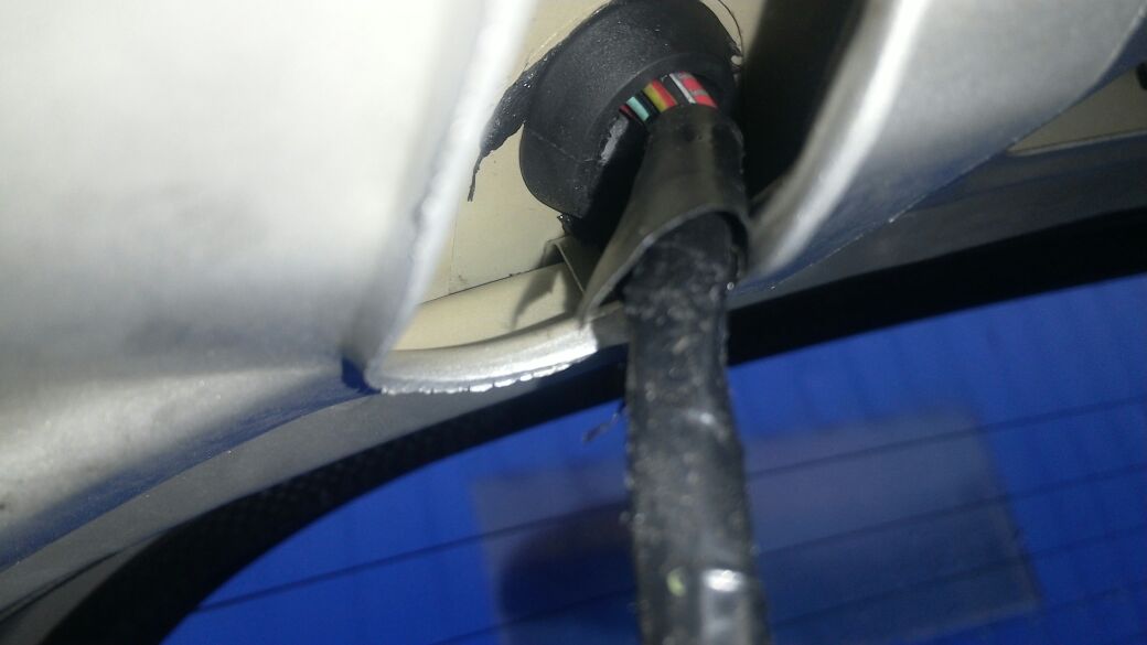

1 - текло из под гофры пятой двери что справа, в ней провода на дворник и фары;

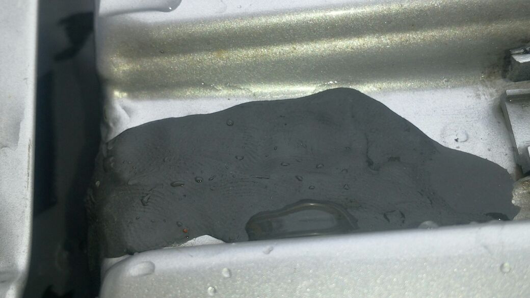

2 - треснул шов (ну или греметик по шву вместе с ЛКП) под ближним к пятой двери краем левого молдинга на крыше, првый на подходе, лилось так, что аж динамик заливало... разобрал весь салон от пластика в итоге под шумку )
Решение: залил плавленым автомобильным пластилином на время трещину под молингом, а на дырку, в которую вставляется гофра, налепил двухсторонний скотч вспененный, протнкул его, вставил в отверстие гофру, получилась прокладка неплохая такая, не течет, все ок, жду тепла для ремонта.
