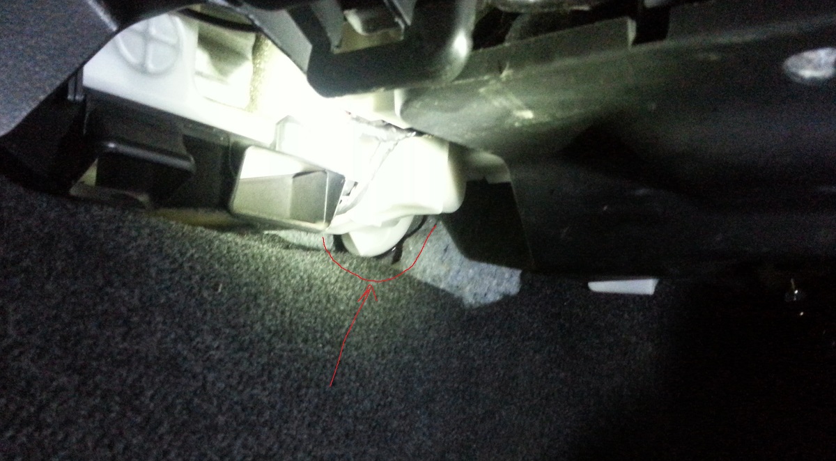

    сейчас ходил собирать высохший салон и заодно погонять кондишку. и посмотреть что будет, плока салон не собран и все видно, где течь.
    и нашел!!!
    именно кондишка топит салон. топит его, как из ведра.
    есть место, где в салон идет воздуховод из моторного отсека.
    он из из белого пластика.
    там прокладка из какого-то черного пористого материала.
    она и течет, когда используется кондишка.
    поскольку это место больше смещено к ногам переднего пассажира на леворульной машине, постольку топит салон справа.
    из-за того, что технически место переднего и заднего пассажиров справа связанны, вода спереди идет и назад.
    в итоге все мокрое! и вонючее!

    Причина была не в дренаже, а в самой прокладке, которую я показывал на фото выше.
    Все дело в смещении прокладки либо в процессе использования машины, либо в при установке на заводе.
    Чтобы её заменить, как я и думал, сняли всю переднюю панель под лобовухой, сигналку и систему вентиляции, заменили охлаждающую двигатель жидкость.

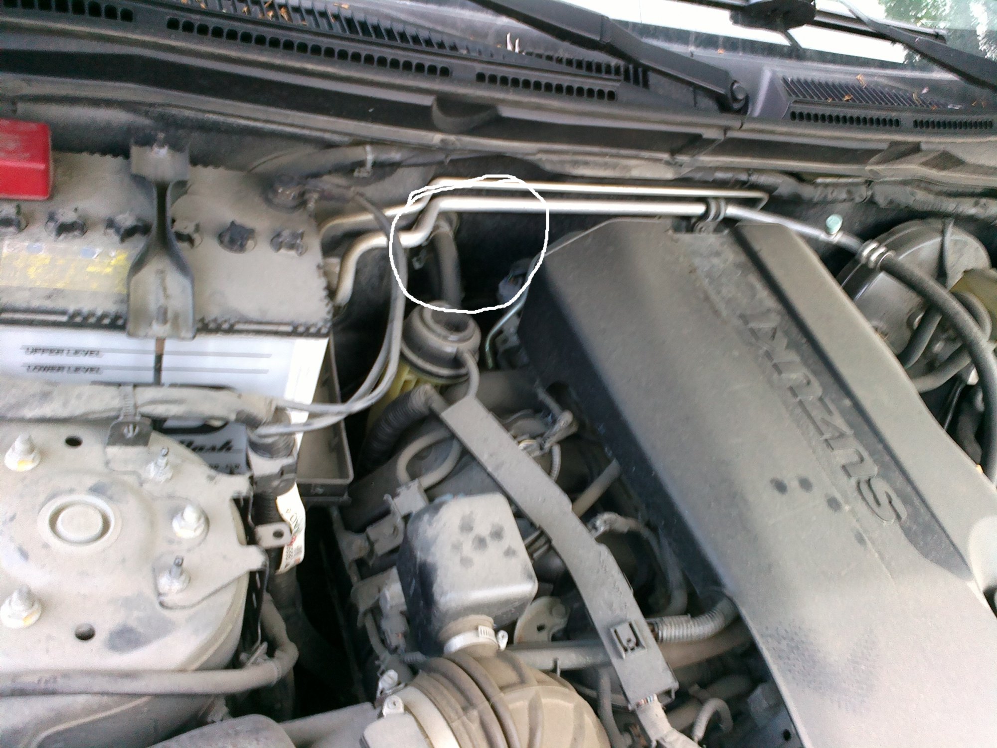

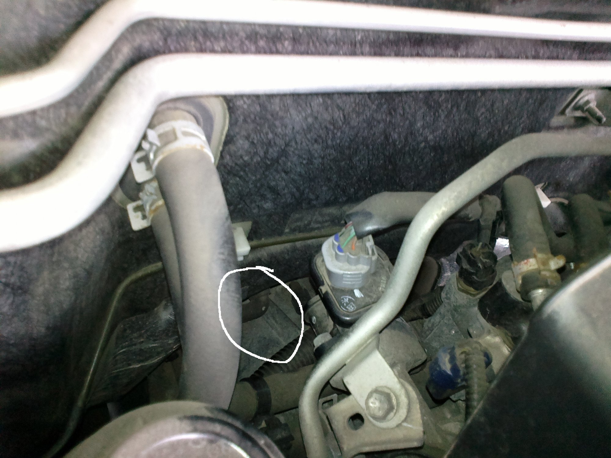

    поразбирался с сей темой, не охота головастиков в салоне плодить, и запах тухлый уже появился, хорошо косяк сей заметил летом.
    нашёл похожу трубку, торчит из машины напротив двигателя, примерно тут:
    попробовал её сфотографировать:
    обвёл вот типа кружёчком. если это она, то её не то что почистить, с капота даже потрогать сложно. я вот подумал, валидно ли будет снизу её воздухом продуть? или может с салона, из-под бардачка можно как добраться?
  24. dalexcmax
    19 сен 2010
    391
    Красноярск
    Что-то я ее не опознаю. :( Я прошу кого-нибудь из молодых, гибких, изогнуться буквой Z и прочистить. Они ее рассматривают. :(
    Там делов на 2 минуты.
    Потрогать ее действительно сложно, но можно.
    Из салона к ней не подобраться, есть мнение, что, как вариант, можно снизу.
    Если ее и продувать, то только пылесосом - она дерьмом забита по самые не балуйся.
    Какой смысл его обратно запихивать?
    Надо просто взять проволоку с неострым концом, не каленую, но и не совсем мягкую, пропихнуть и почистить, как шомполом.
    Есть еще вариант, как ее увидеть.
    Таких пенок много, надо просто поспрашивать в магазинах.
    Механической очистки дренажной трубки не произойдет и с проволокой все равно лезть придется, но из дренажа пена попрет, как из бешеной собаки - у меня так было - и сразу станет видно, она это или не она.
