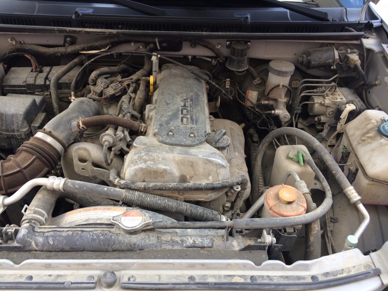

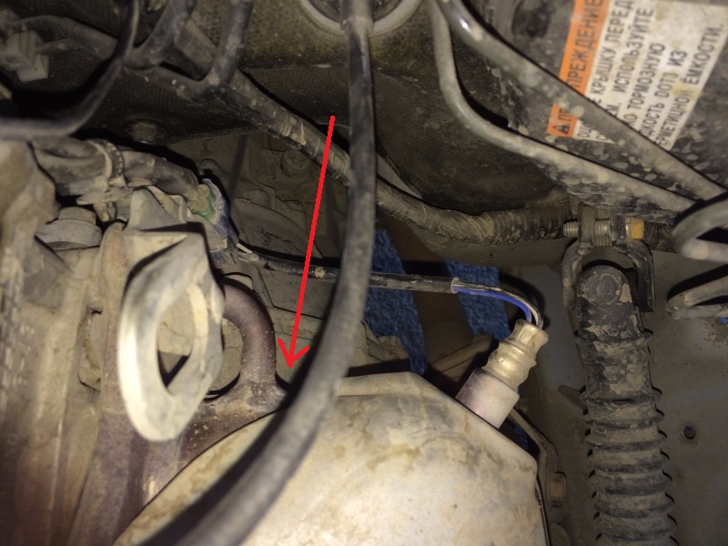

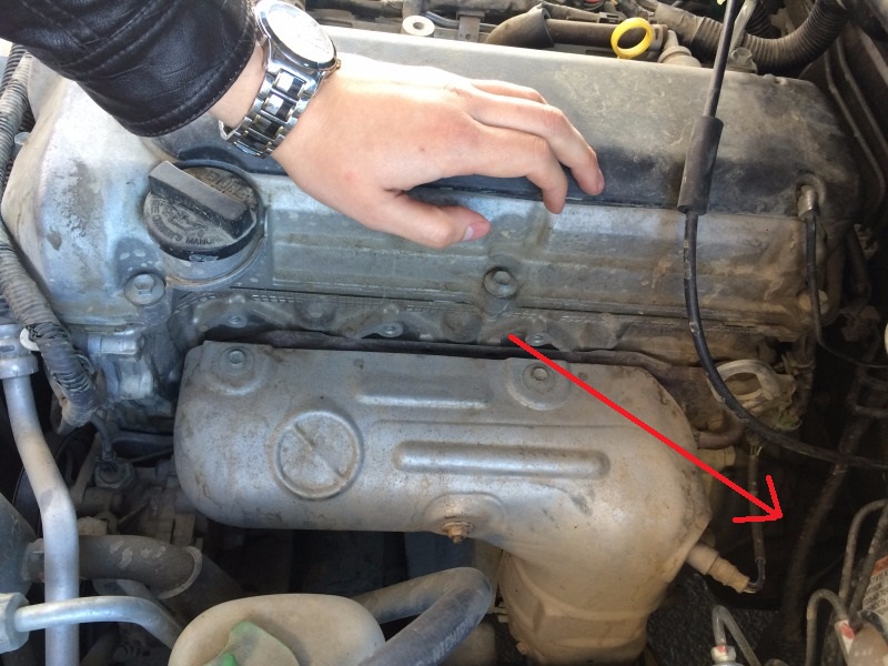

    Добрый день, наконец то собрал все доки на переоборудование, приехал на осмотр в гаи, начали проверять, сотрудник тех надзора нашел какие-то цифры на двигателе которые не сошлись с моим номером по птс,
    и начал утверждать что это именно они и другого быть не может, поискал в интернете и как понял должно выглядеть так
    но найти я такого элемента у себя так и не смог,вот фото мотора jimny от 2013 года мотор m13a
    Где он тут находится понять не могу, если можно как то стрелочками или фото или инструкцию куда подлезть напишите.
  3. abrasive
    26 окт 2010
    348

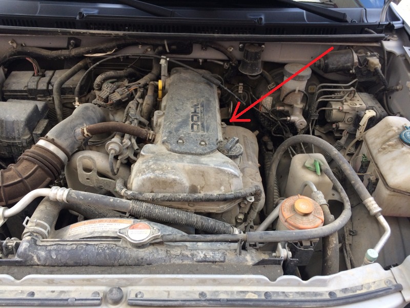

    Здесь ищи))) там, не так очень удобно смотреть но он там

  4. Azraille
    5 апр 2016
    а дальше куда? :D

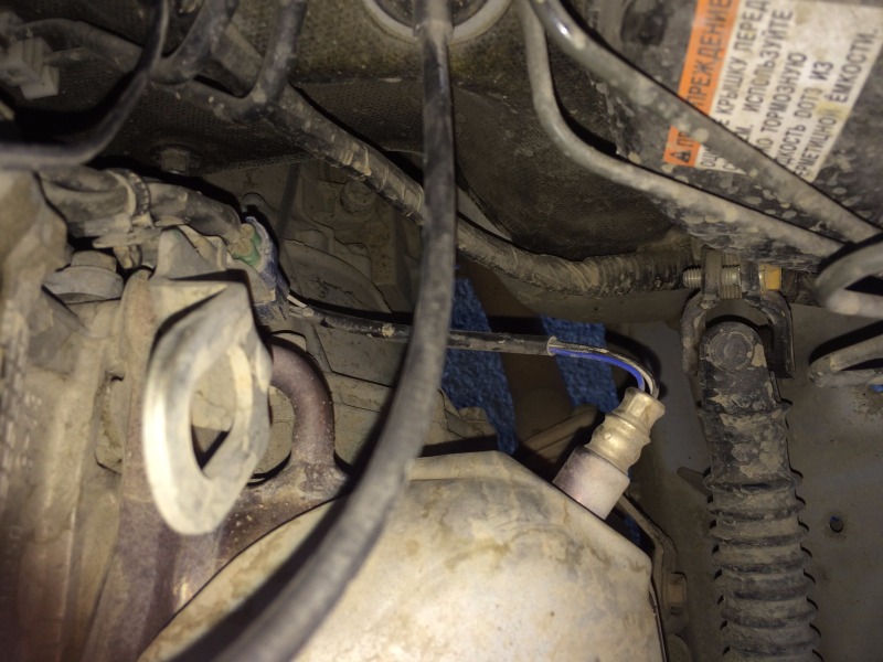

    вот здесь примерно вытирай и будет тебе счастье)

  6. Azraille
    5 апр 2016
    Нифига себе, самое удобное место в мире :D

    Извиняюсь за назойливость но так и не смог найти, с зеркалов и фонариком все облазил, куда дальше?:banghead:

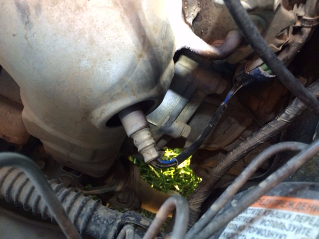

    фото не очень удачное, примерно вот здесь должна быть плоская площадка на ней выбит номер. там где крепится выпускной коллектор, два последних болта, ближе к лобовому стеклу под ними на блоке куда прикручивается коробка. Вот эту площадку хорошо вытри на ней номер

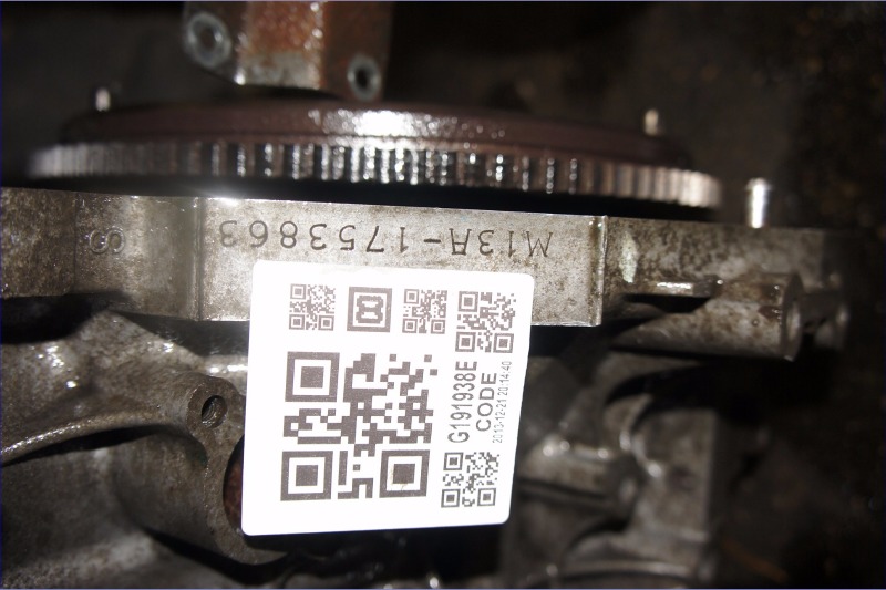

    на стыке коробки и двигателя плоская площадка- там и есть номер мотора. как сфоткали примерно там и смотрите. зеркал не надо
    --- сообщения объединены, 31 авг 2016 ---

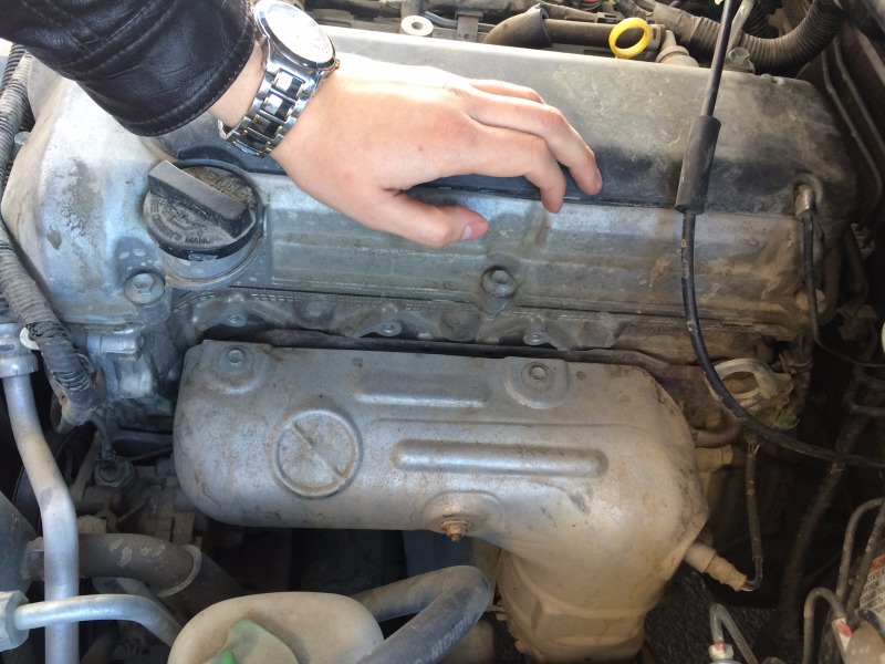

    на верхней фото номер головки блока- какой то внутринний номер производителя. номер мотора только на блоке а не на голове ставится

    Всем большое спасибо, наконец то нашел. :dance3:
