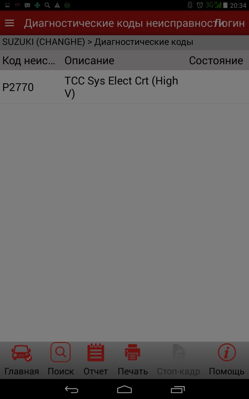

горит чек и прочее, ошибка P2770

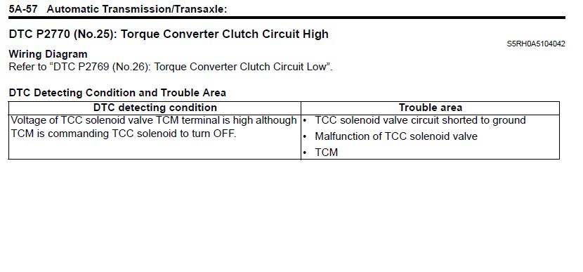

Друзья, как я писал ранее все началось с того что моя старая АКПП приказала долго жить, была заказана контрактная акпп напрямую из Японии. И после ее установки у меня загорелась ошибка P2770 — Короткое замыкание в цепи электромагнитного клапана блокировки гидротрансформатора

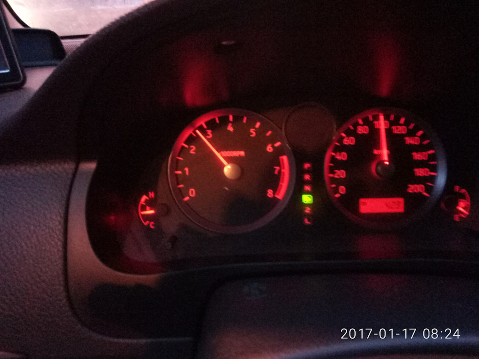

Потом я заметил что на скорости 100 км час стрелка тахометра стоит на 3000 оборотах и никак не падает ниже.

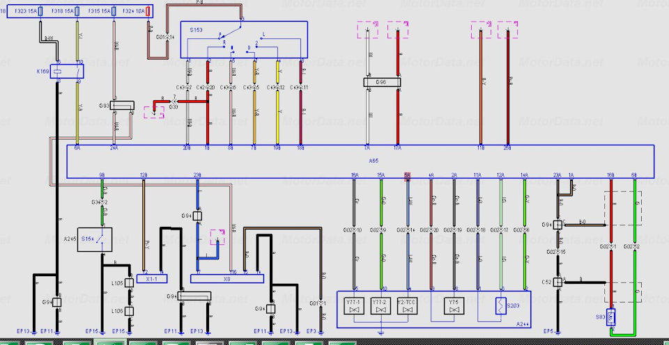

Проводка АКПП SUZUKI LIANA

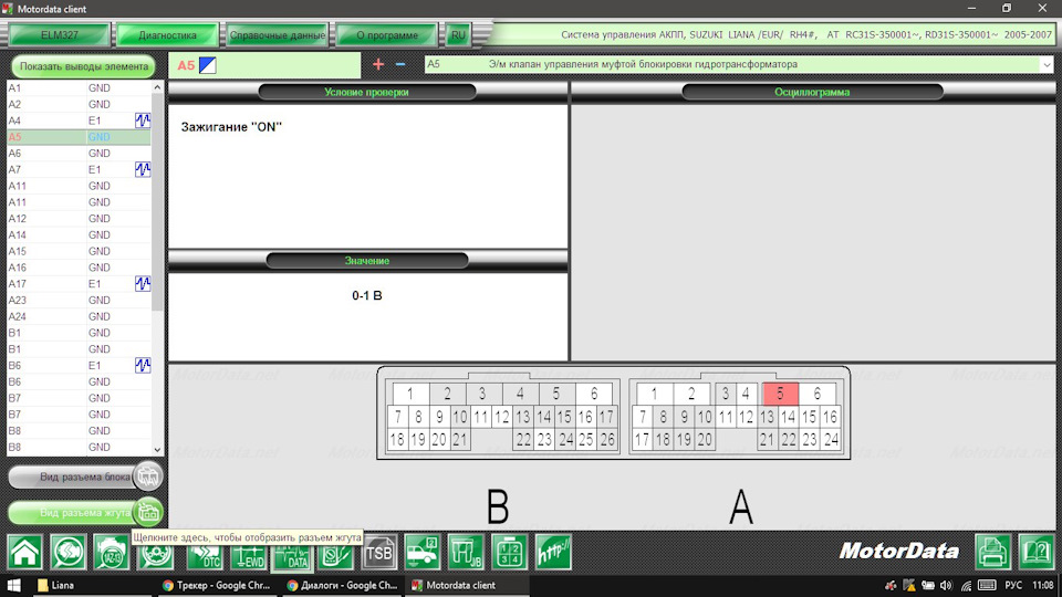

Нашел в интернете схему проводки АКПП, начал с косы:
Скинул разъемы на блоке управления АКПП начал прозванивать их на разрыв и на замыкание на массу.
Все оказалось норм. Все провода целые. Ничего нигде не коротит.

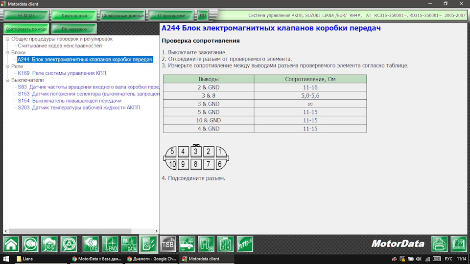

Дальше я нашел схему проверки соленоидов АКПП
Блок электромагнитных клапанов АКПП Suzuki liana

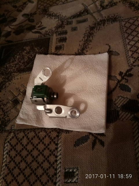

Проверил. И обнаружилось что соленоид отвечающий за блокировку гидротрансформатора не имеет сопротивления и не замыкает на массу. Бинго!
Дальше я снял рабочий соленоид со старой АКПП, Купил масло, Оригинальный фильтр, оригинальную прокладку и поехал в гараж.

Снимаю поддон, снимаю фильтр АКПП смотрю на соленоид и на секунду опустились руки.

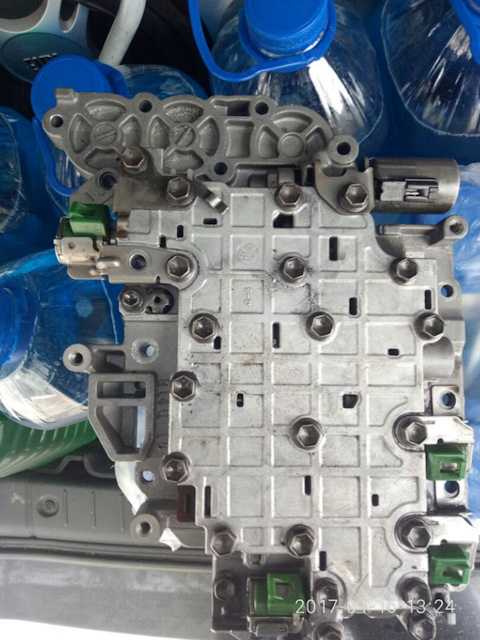

Новый гидроблок

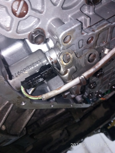

Но новой акпп соленоид блокировки двух-контактный и на новой одно-контактный, он другого размера с другим креплением и я понимаю что это беда. Буквально через минуту вспоминаю что когда то читал борт журнал о какой то Scion xB и у него была та же беда с соленоидом. Достаю телефон, открываю драйв2, вбиваю код ошибки в поиск, нахожу этого товарища и его борт журнал — вижу текст к соленоиду идут 2 провода зеленый и коричневый — хлоп. И у меня так же, Отрежьте коричневый провод со стороны соленоида и прикрутите его на массу — сделано. Другой конец за изолируйте. Сделано.
Собираем все в обратном порядке. Заводим. Сбрасываем ошибки. Ошибок нет.
Катаемся по городу около 20 км ошибок нет. Выходим на трассу набираем 100км час 2700 оборотов.
ПОЧИНЕНО!
