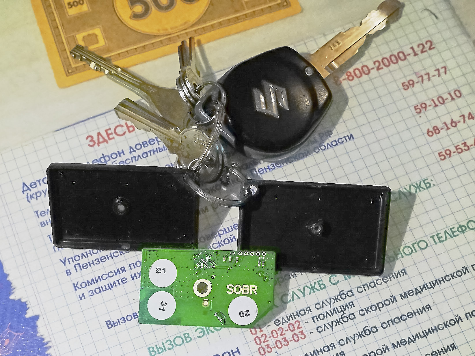

Всем доброго времени суток!

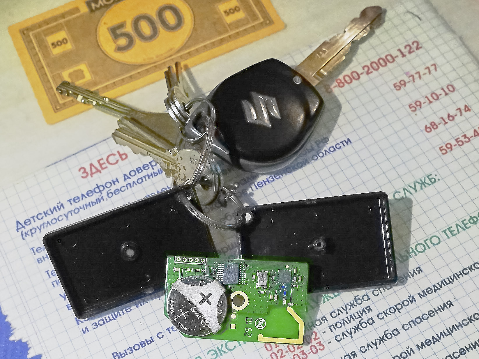

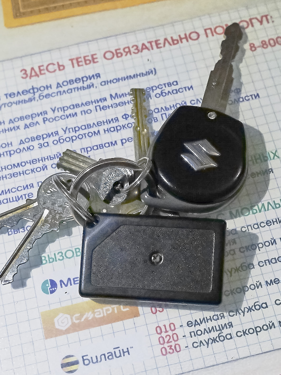

Не так давно купил СГВ 2010 г/в с установленной то ли салоном, то ли непонятно кем неизвестной сигналкой. На брелке отсутствует какая-либо маркировка, кнопок тоже нет, т.е. получается что это метка. Поскольку в последнее время сигналка стала глючить (машина начинает орать сама по себе), есть сильное желание разобраться с ней.
Вопрос ко всем, может кто сумеет по фото брелка распознать, что это за зверь такой?! Поиск в интернете похожих брелков ничего не дал - похожих найти не сумел...
Ellan
15 Январь 2013
Россия, Пенза, Западная поляна
Сузуки Гранд Витара, 2010г/в, 2.0, АКПП
На плате написан ответ на вопрос. Это SOBR. Очень похоже на Sobr-Stigma 01.
Дмитрий, спасибо за подсказку, я даже и не подумал, что такие системы могут быть... Сейчас погуглю, что это за зверь такой![DOUBLEPOST=1473427738,1473427136][/DOUBLEPOST]почитал, чувствую, что если это на самом деле эта система, то попал по самое не хочу - реле не связаны с блоком проводами, а выковыривать их при замене сигналки придется все...(((
