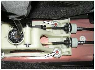

Я так понимаю сломана пружина с фото .
Там на коробке стоит Мулти лок замочный (без штыря), возможно неправильно поставили и он упёрся в эту пружину или как-то по другому мешает?
Спасибо

Вы можете кольцо с кожзамом оторвать и увидеть почему не ходит рычаг .
Всем Большое спасибо! Самое главное коробка в порядке.
Большое спасибо всем! Оказалось неправильно, со смещением, был установлен мульти лок на коробке и задевал тягу. Ребята сделали за 15 минут. Сейчас всё работает отлично и мульти лок тоже (сохранили)
