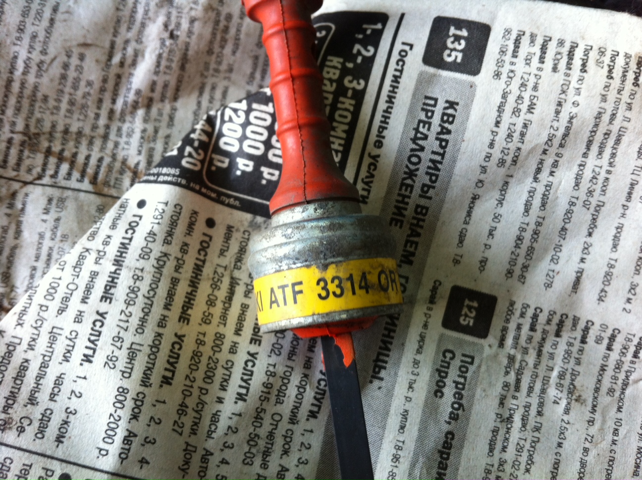

1) Вот что написано на щупе

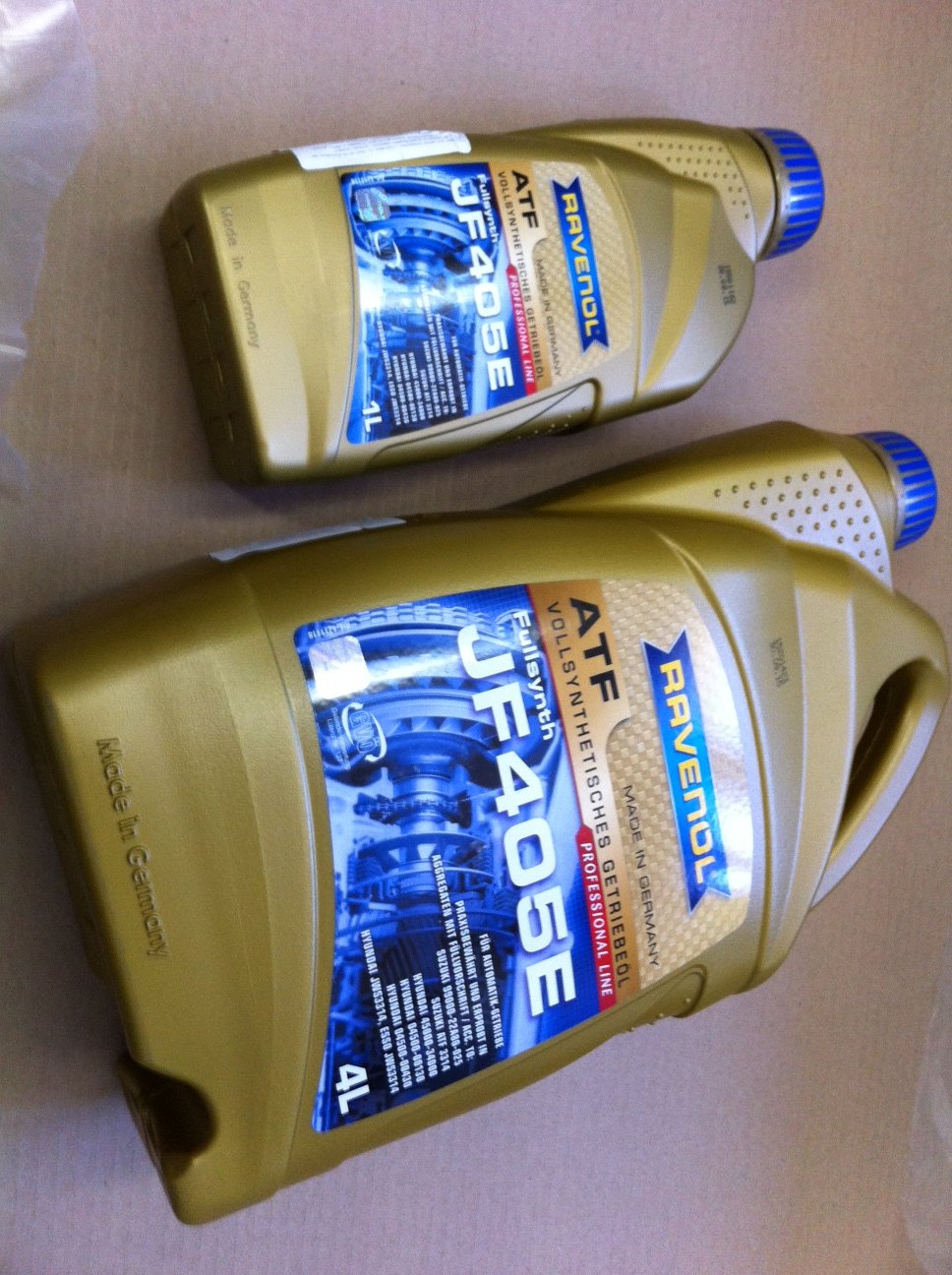

2) Вот какое масло купил (забегая вперед - это в 2 раза больше, чем пригодилось) На канистре написан код оригинального масла по каталогу Сузуки. 4014835737198 - 4 литра и 4014835737112 - 1 литр

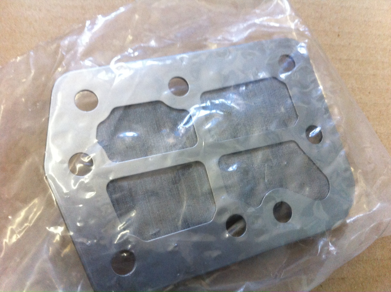

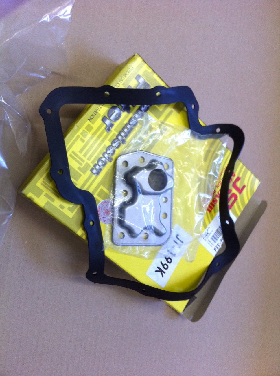

3) Вот такой комплект фильтра купил - вышел дешевле оригинальной прокладки) JT199K - код детали.
Вот что из себя представляет сам фильтр -

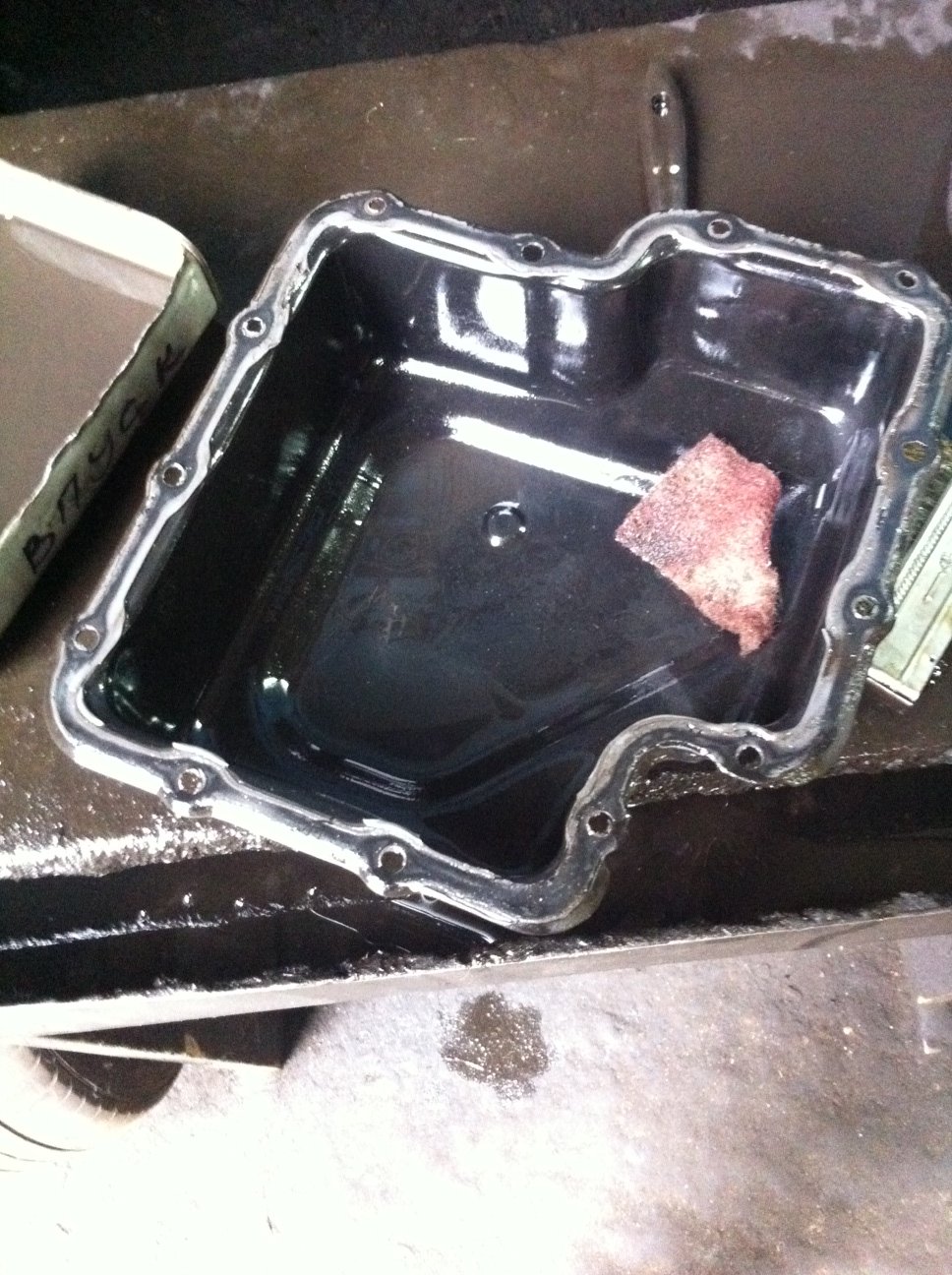

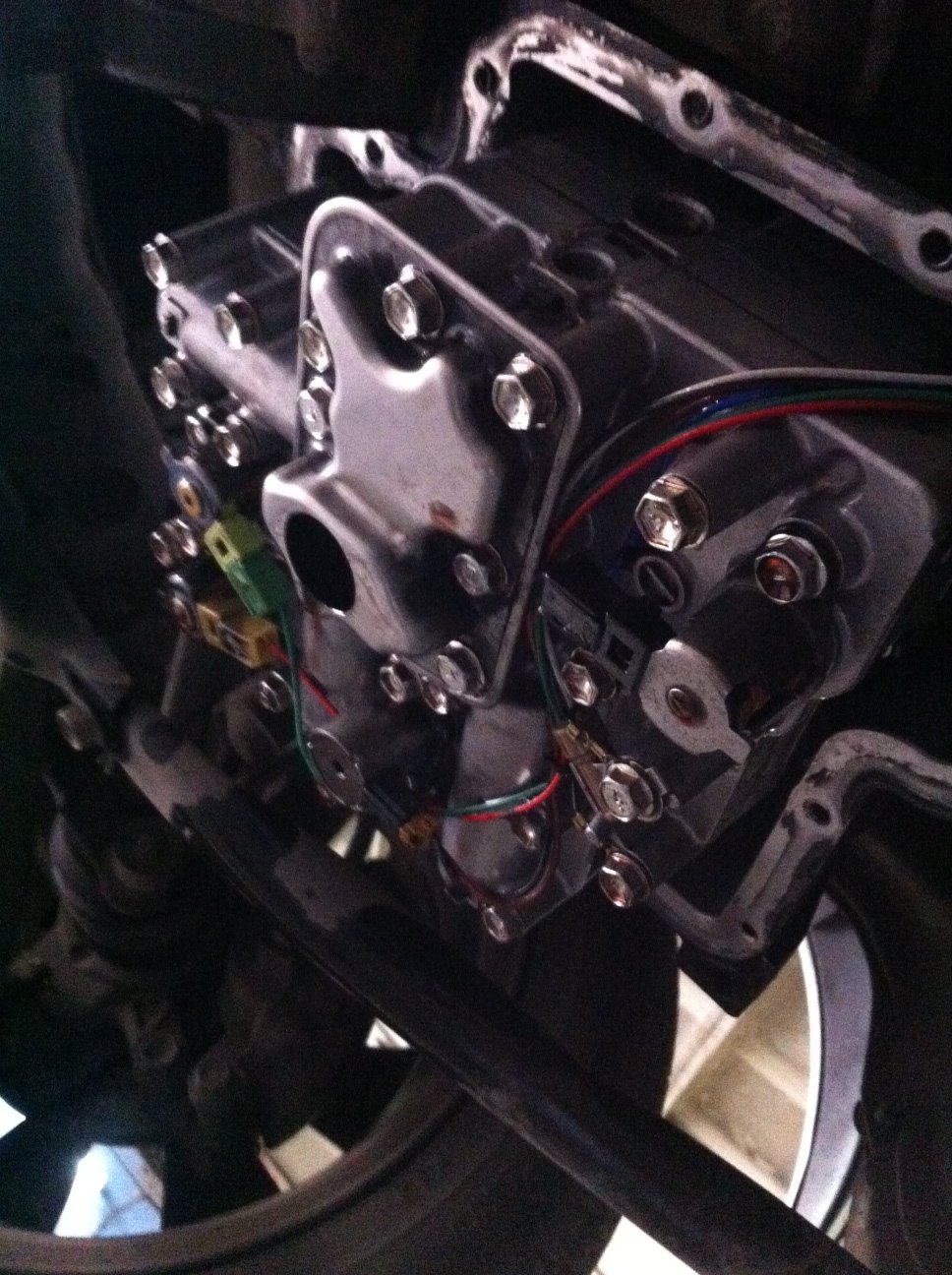

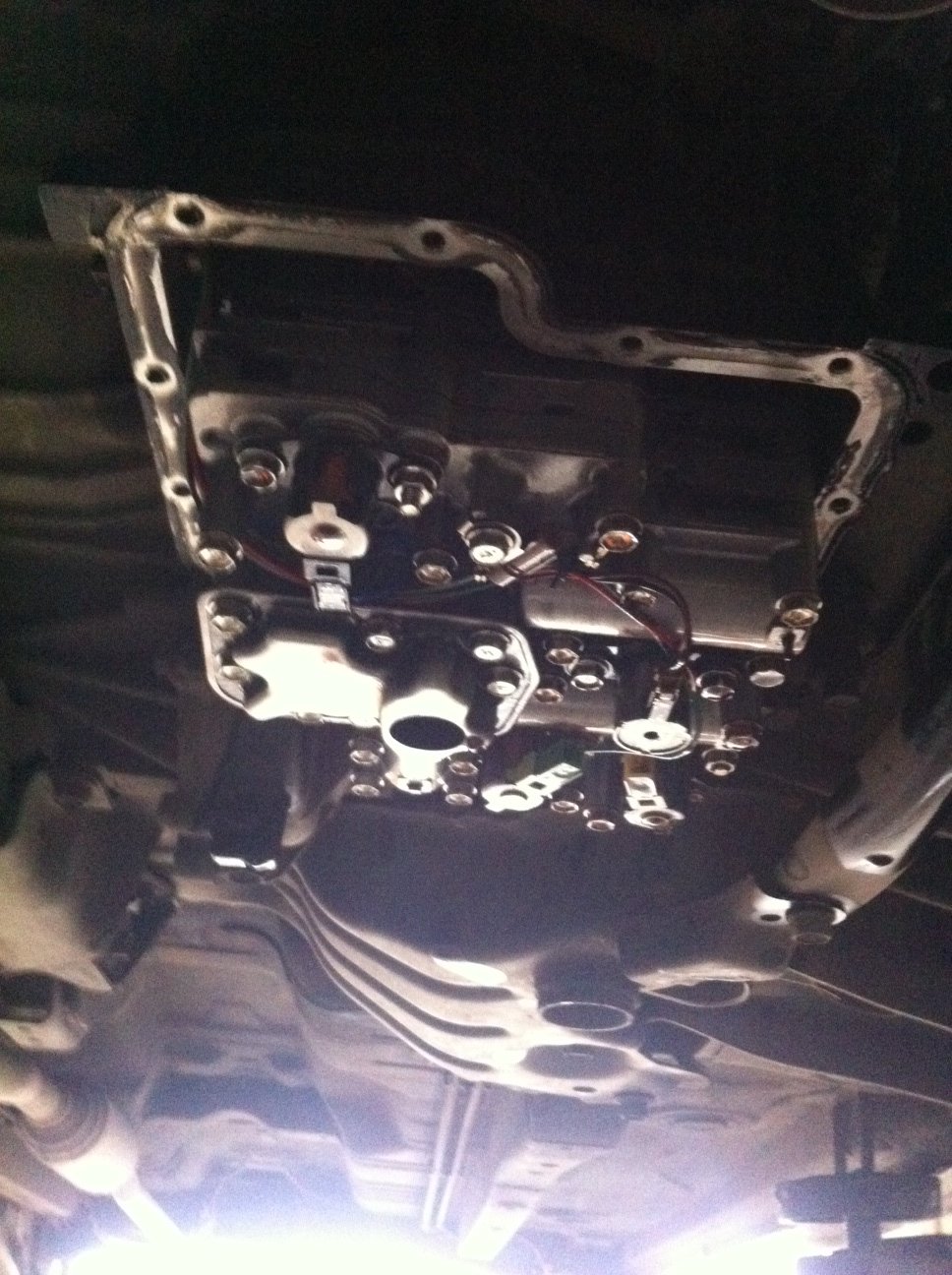

Сняли поддон, а он на герметике... Кто-то видимо уже лазил, а прокладку пожалел купить. На кромке поддона бортик - он какраз для прокладки, если бы было углубление - тогда можно было бы ставить на герметик, но тут нужна именно прокладка.
Помыли поддон, почистили магнит
