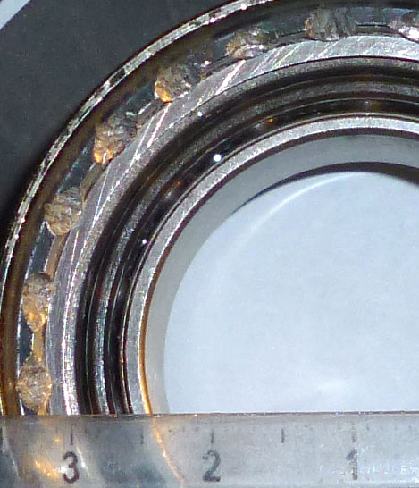

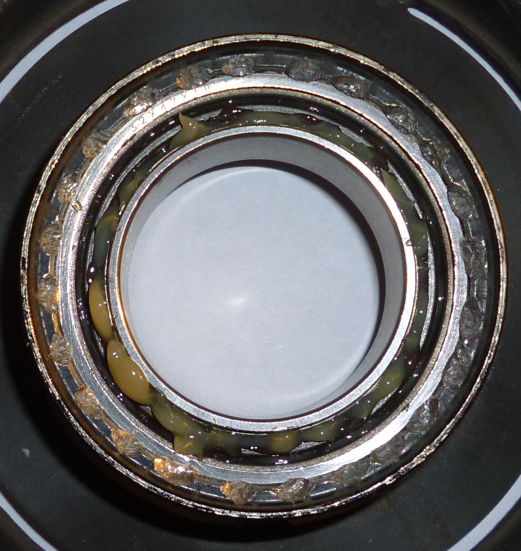

Для скоростных подшипников, подверженных воздействию воды, можно порекомендовать кальций-сульфонатную смазку Nevastane XS80 одного известного производителя. Скоростными у нас можно назвать подшипники генератора, ролика натяжителя ремня кондиционера, и с некоторой натяжкой, сам подшипник шкива компрессора кондиционера. Последний достаточно проблематичное изделие для смазки, потому что его по жизни приходится делать тонким и запаса смазки класть там некуда. Конечно, с завода там лежит очень хорошая смазка, но если вы попытаетесь купить туда подшипник даже того же производителя как запчасть, внутри таких не-конвейерных подшипников часто оказывается простая консервационная смазка. На год.
Вот замененный и перепрессованный подшипник шкива без уплотнителей и промытый бензином и высушенный. Шарики малюсенькие, идут в 2 ряда, и практически всё свободное место занято пластмассовым сепаратором! В этом случае - к качеству смазки предъявляются самые серьезные требования.
Набив его Nevastane XS80 можно получить срок службы подшипника 5-6 лет или больше.

В качестве личного примера сейчас начал испытания смазки mobil polyrex em 103 в ролике-натяжители ремня кондиционера, а вообще для водостойкой смазки у нас много мест, подшипники ступиц колес, подшипники генератора, помпы (увы, там смазку черта с два заменишь).[DOUBLEPOST=1537217976][/DOUBLEPOST]В данный момент испытывается комбинация подшипника SKF 6303 2RS, из которого удалена родная смазка полностью, подшипник промыт, высушен, и набит на 1/3 синей смазкой mobil polyrex em 103 . несколько очень глубоких луж преодолены вброд - ну вот и посмотрим.
