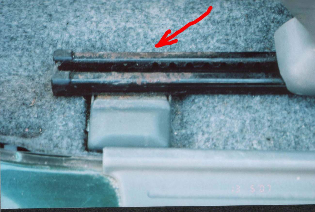

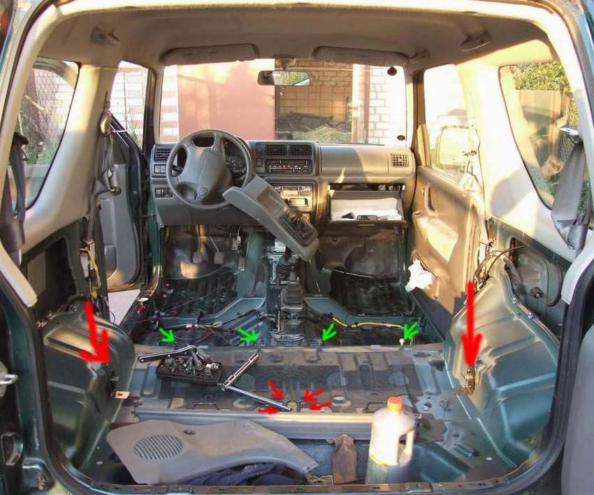

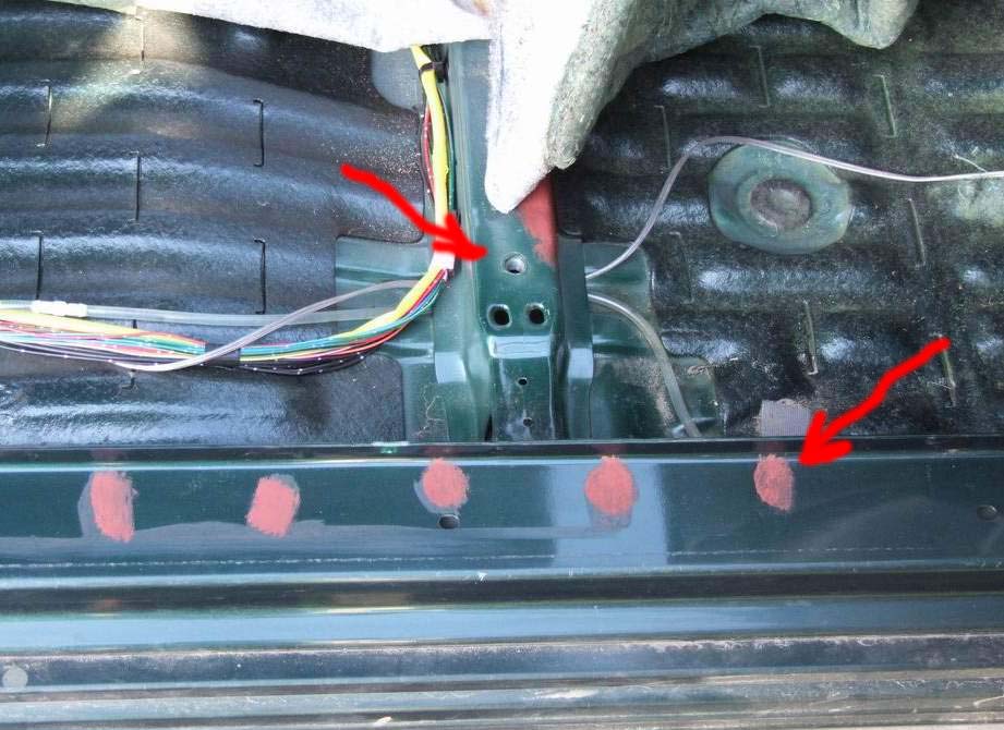

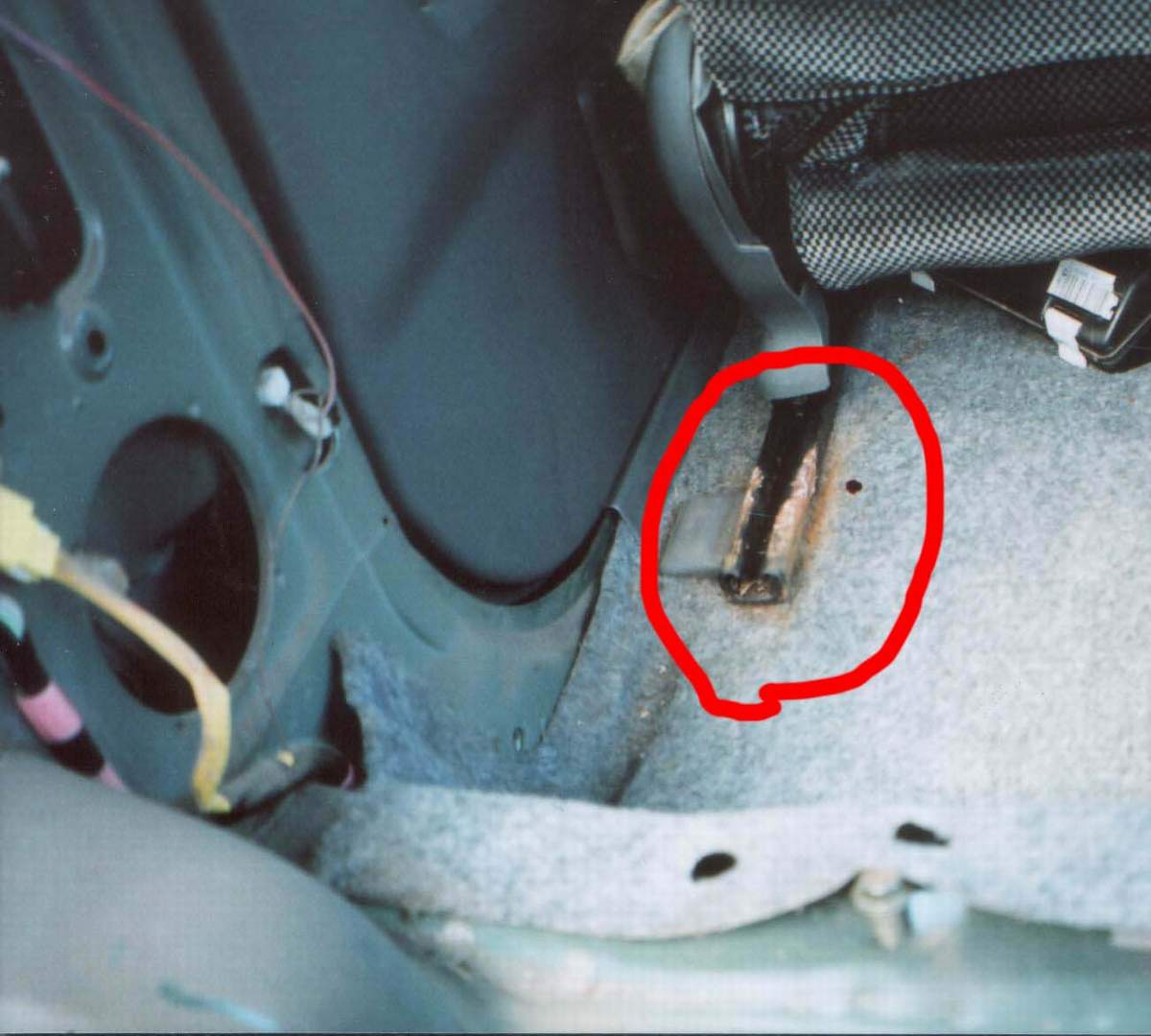

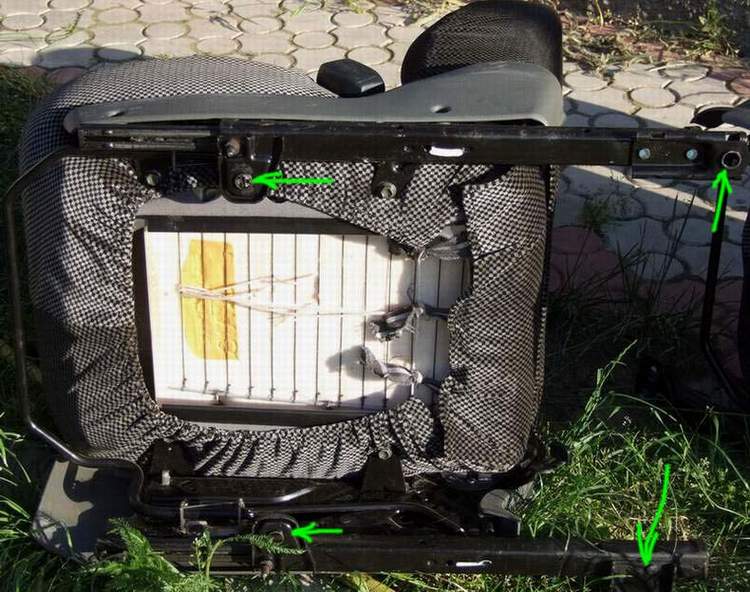

на первом третьем и пятом фото с красной стрелочкой вы верно указали на задние крепления, про которые я думаю что будет излом,
может вы и правы, что до 3 см угол не критичен)))

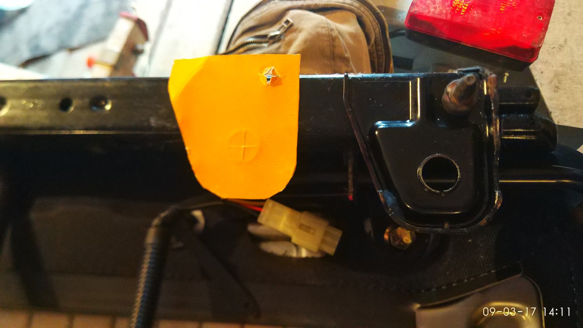

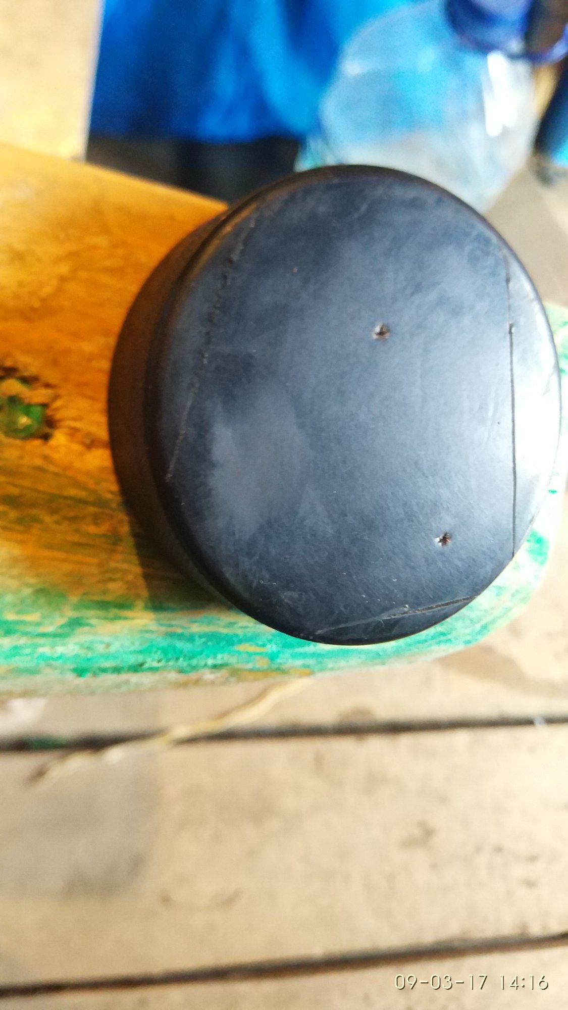

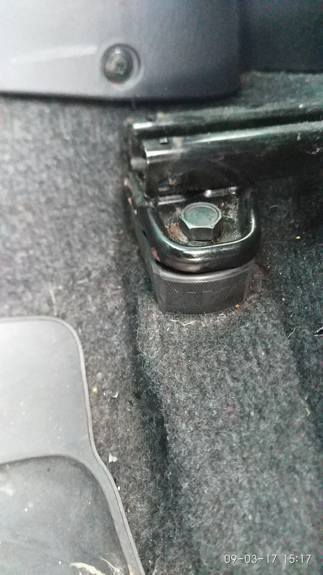

Поднял сиденья, стало намного удобнее.
alexey1981
3 Ноябрь 2011
Suzuki jimny 1,3 2005 г. Автомат, серебристый
Добрый вечер всем, как купил джима, заметил что постоянно затекает правая нога, особенно в пробках, почитал тут и на драйве про проставки под сиденья, сегодня соорудил их из хоккейных шайб, толщиной 25мм,и успешно внедрил, на всё про всё ушло полтора часа, бедро лежит на нижней подушке, нога больше не устает
Sergo.ru
MasterJimny
19 Май 2006
731
230
"В хоккей играют настоящие мужчины!" Сколько применений уже этим шайбам нашли, не перечесть.

На самом деле часто достаточно и 1см (10мм), эффект более чем убедителен.
Я так лично просто одел на болты под полозья обычные стандартные гайки и всё ОК.

В этом случае уменьшается длинна ввинченной части и увеличивается нагрузка на срез (сопромат).

...В этом случае уменьшается длинна ввинченной части и увеличивается нагрузка на срез (сопромат)....
Ну если удариться в теорию, то ввинченая часть в удержании нагрузки "на-срез" роли не играет, тут важен диаметр тела болта на линии приложения силы. Если рассматривать изменение величины приложения момента силы, то, за счет увеличения плеча действия (на 10мм) - он конечно увеличится, но в условиях, в которых работает данный узел, маловероятно, что это изменение может иметь принципиальное значение, а если еще учесть, что система (сидение) крепится на четырех точках (две из которых остаются неизменными), вдобавок часть нагрузки при её критическом значении принимает на себя трехточечный ремень безопасности (мы же сидя на сидении пристегиваемся, верно?) - то изменение прочностных характеристик узла крепления "полоз/кузов" при подкладывании под две точки проставок высотой 10мм вообще окажется в рамках погрешности вычислений. Не, я конечно не просчитывал этот узел, в моём случае имеет место чисто-эмпирический подход, но как показывает практика - он недалек от истины, случаев срезания этих болтов ни с проставками, ни без оных вроде как не зарегистрировано...
