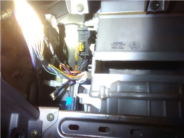

Беда пришла неожиданно и ни чем не предвещаемая, почистил вечером фильтр, поставил на место.
Утром обратил внимание, на то, что просачиваются выхлопные газы от впереди идущих авто, при положении циркуляции воздуха внутри автомобиля. Нажатие кнопки ничего не меняет.
Проверил все предохранители, всё в норме.
Разобрал бардачек. Нажимаю кнопку и прислушиваюсь - нет звука работающих моторчиков - то есть вообще тишина, даже не пытаются крутить. (ни левый ни правый). Пробовал при работающем вентиляторе так и при выключенном. Проверил контакты, снял фишки несколько раз, поставил на место. (спиртом еще не протирал).
Правильно ли я понимаю, что мне нужен моторчик находящийся слева на фото, противоположный тому, что над фильтром(справа).
Сталкивался ли кто нибудь с отказом моторчиков воздушных заслонок, что можете посоветовать посмотреть?
Приветствуются любые идеи.
UPD: Не проверил визуально, какой из моторчиков, но положения обдув в ноги- руки или на стекло меняется исправно. Подумал, что про это полезно будет написать.
