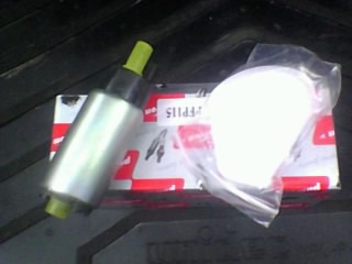

Менял на своей фильтр топливного насоса. После замены правда есть беда теперь заводится после второго или третьего оборота двигателя. (Раньше с пол тыка). Либо после поворота ключа в режим теста ждём 2-3 сек и все гуд. Фильтр был от камри. И ньюанс по программе был ещё фильтр тонкой очистки, но мастер его в баке не нашёл(( вывод таков: денег не жалко - менять насос в сборе, жалко - трудно найти спеца кто возжелает заняться этим гемороем...
