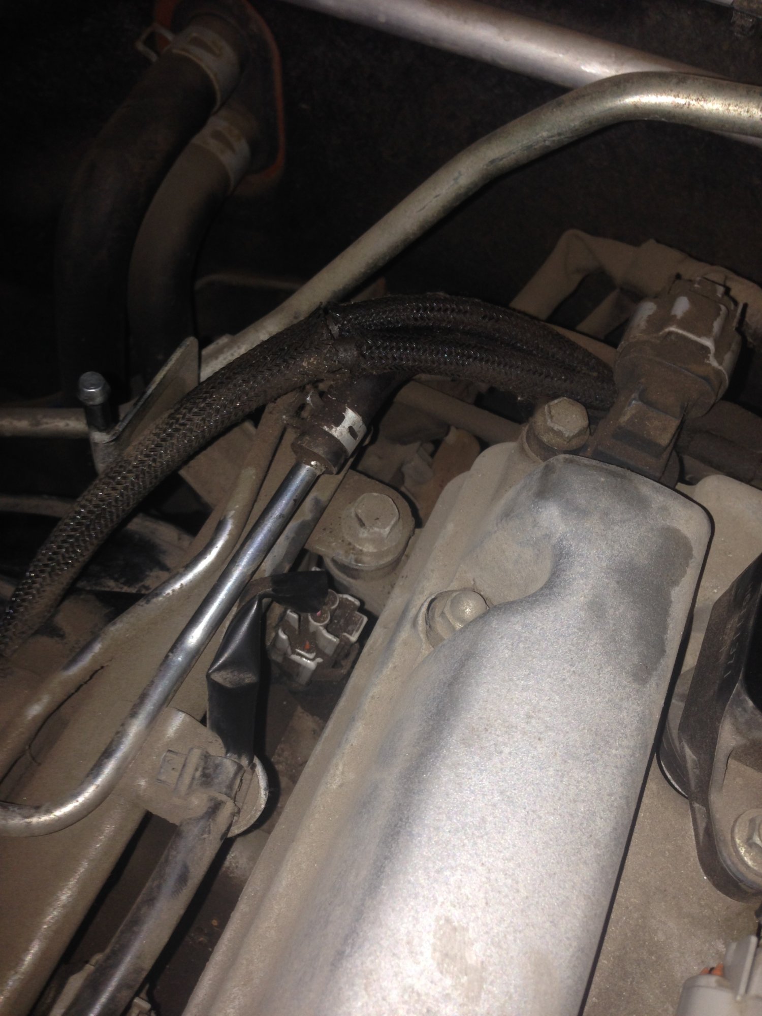

Возможно, нашел причину падения давления в топливной системы, а следовательно причину что машина заводится не "с пол тычка". На четвертом цилиндре форсунка немного влажная, бензин. Похоже не держит верхнее уплотнительное кольцо.

при этом должен быть запах бензина
