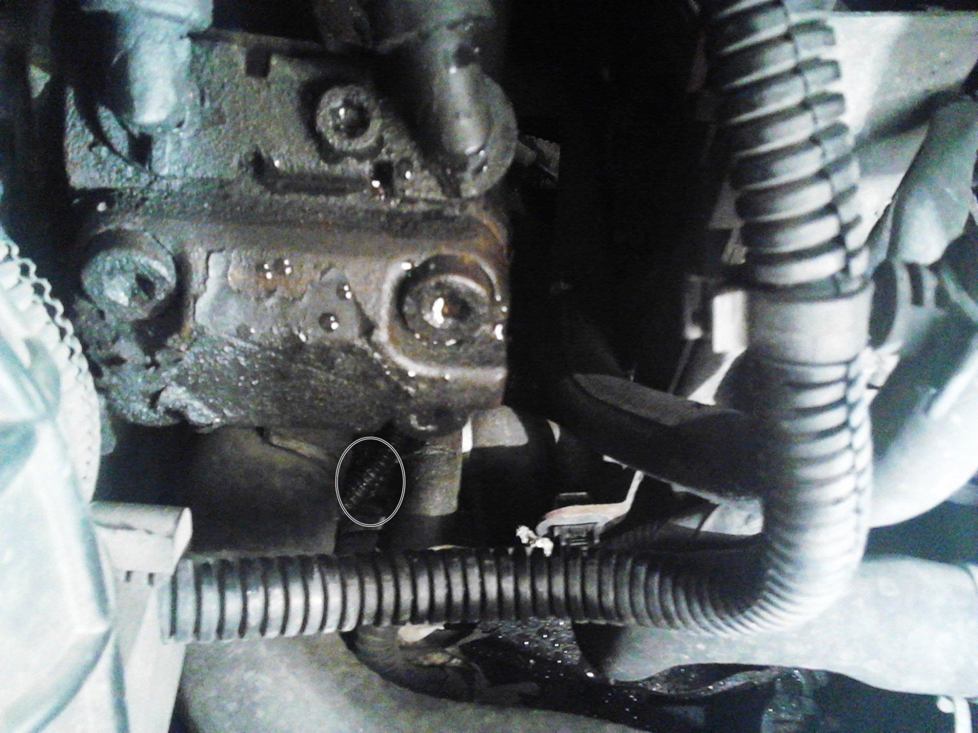

Подтекает солярка справа над движком
vavilen
29 Февраль 2012
Минск
Suzuki Ignis 1.3 DDIS 2004г.в.

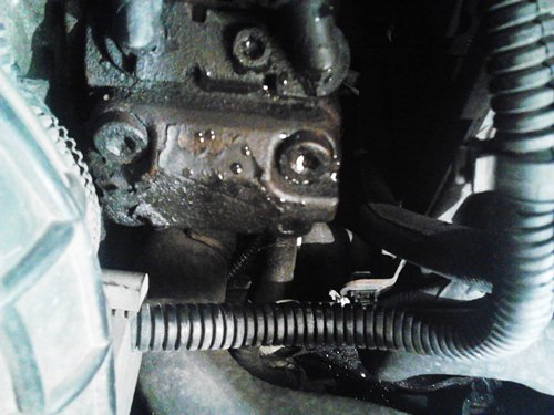

Ребят,тут ещё один конфуз произошёл с моим дизельком с наступлением зимы. С первым морозом -3-5 градусов неожиданно стала подтекать вроде как соляра, хотя поначалу я думал масло. Течёт пока движок не прогреется. Примерное место утечки на фото обведено кружком. Оно расположено справа от воздушного фильтра под прямоугольным блоком, окрашенным чёрной краской с болтами под шестигранник. Чё за блок такой не знаю, но течёт из-под него на коробку передач вроде как. Летом такого не наблюдалось. Подскажите какую прокладку или сальник менять нужно?

Common rail, может быть от летнего топлива. Попробовать залить дозу антигеля в бак

Топливо точно летнее, был в России осенью, привёз много его оттуда, потому что дешевле. Попробую антигель. Спасибо, user1975, вы меня всегда выручаете своими советами.[DOUBLEPOST=1482223765,1482223396][/DOUBLEPOST]
