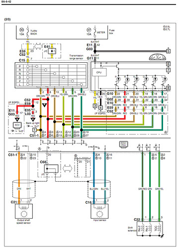

а есть электро схема аккп[DOUBLEPOST=1484319927,1484318455][/DOUBLEPOST]постоит ночь утром все работает проедешь километров 5 вылезает ошибка причем после скорости 25 км все загорается на приборной панели D наверное переходит в аварийный режим . иногда вообще не чего не горит но акпп работает нормально. в акпп проверил разъёмы все норм как с завода а куда дальше провода идут вопрос схемы акпп в книжке нет .скиньте схему у кого есть пж
Машина, по всей видимости "европейка". Тогда на приборной панели должна постоянно (при включенном зажигании)
гореть пиктограмма выбранной передачи (P, R, N, D и т.д.). То, что D загорается сама по себе, подтверждает то, что есть проблемы с датчиком положения селектора или с его проводкой. Схема для 4АТ простейшая - питание (+) поступает на датчик положения селектора, который является по сути обычным шести позиционным переключателем. С датчика питание поступает прямиком на один из шести входов ЭБУ (для определения "мозгами" положения селектора) и параллельно на один из шести входов приборной панели (для визуальной индикации положения селектора водителю посредством пиктограмм). Для поиска конкретной схемы необходимо знать год выпуска авто (рестайл-дорестайл), количество передач АКПП (4 или 5) и двигатель. Например для рестайла с 4-х ступкой и двигателем Н25 и Н27 схема выглядит так:
dimsert
Друг Сузуководов
30 Ноябрь 2008
1,407
310
SGV 2.5 АКПП 1999 USA
Если АКПП 4-х ступенчатая, то вышеприведенная схема должна Вам подойти.
