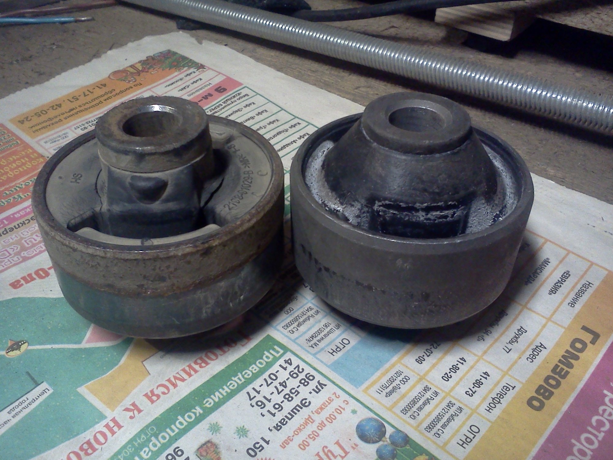

Коллеги, нужна помощь клуба :)
На фото слева - задний сайлент-блок рычага передней подвески, который использовался в рычагах "старого типа". Такие довольно часто рвались (как и тот, что на фото). Предположительно в рычагах "нового типа" после 2008 г. стали использоваться сайленты как на фото справа.
Собственно вопрос: бывало ли у кого-нибудь из форумчан, что сайленты нового типа (как тот, что справа) тоже рвались или еще как-нибудь приходили в негодность?

Поменял эти "обновленные" сайленты где-то на 60-и тысячах, начинали рватся. Поменял на такие, пробежал на них еще 60 тык, пока норма.

Неделю назад менял передние рычаги (и, соответственно, сайленты - тоже). Чисто визуально в сравнении со старыми на новых усилены и сами рычаги, и сайленты. Для последних это выражено в более "тугой" резине и немного другой конструкции резиновой части. Вспоминая сопромат - нмв, должны быть действительно прочнее и долговечнее.
Старые неусиленные сайленты у меня прошли примерно 77 тысяч. И, если бы не их "монолитная" с рычагами конструкция, это был бы, нмв, отличный показатель для данной детали. Судя по отзывам, мало какие заменители ходят больше 15-20 тыс. А с родными на форуме есть люди, которые по 120 тысяч их не меняли.

130 тыс. не меняны.с лифтом.порвутся придется менять.в трещинах давно

100т. пока не беспокоят машина 2010

Ну, мне интересен любой опыт использования сайлентов с обновленным дизайном от любого производителя ;)
Возможно, кто-то ставил неоригинальный рычаг, где стоят такие сайленты. Такие предложения на рынке есть.
На фото в первом сообщении сайлент справа, например - из рычага AYWIPARTS AW1360013 :)
