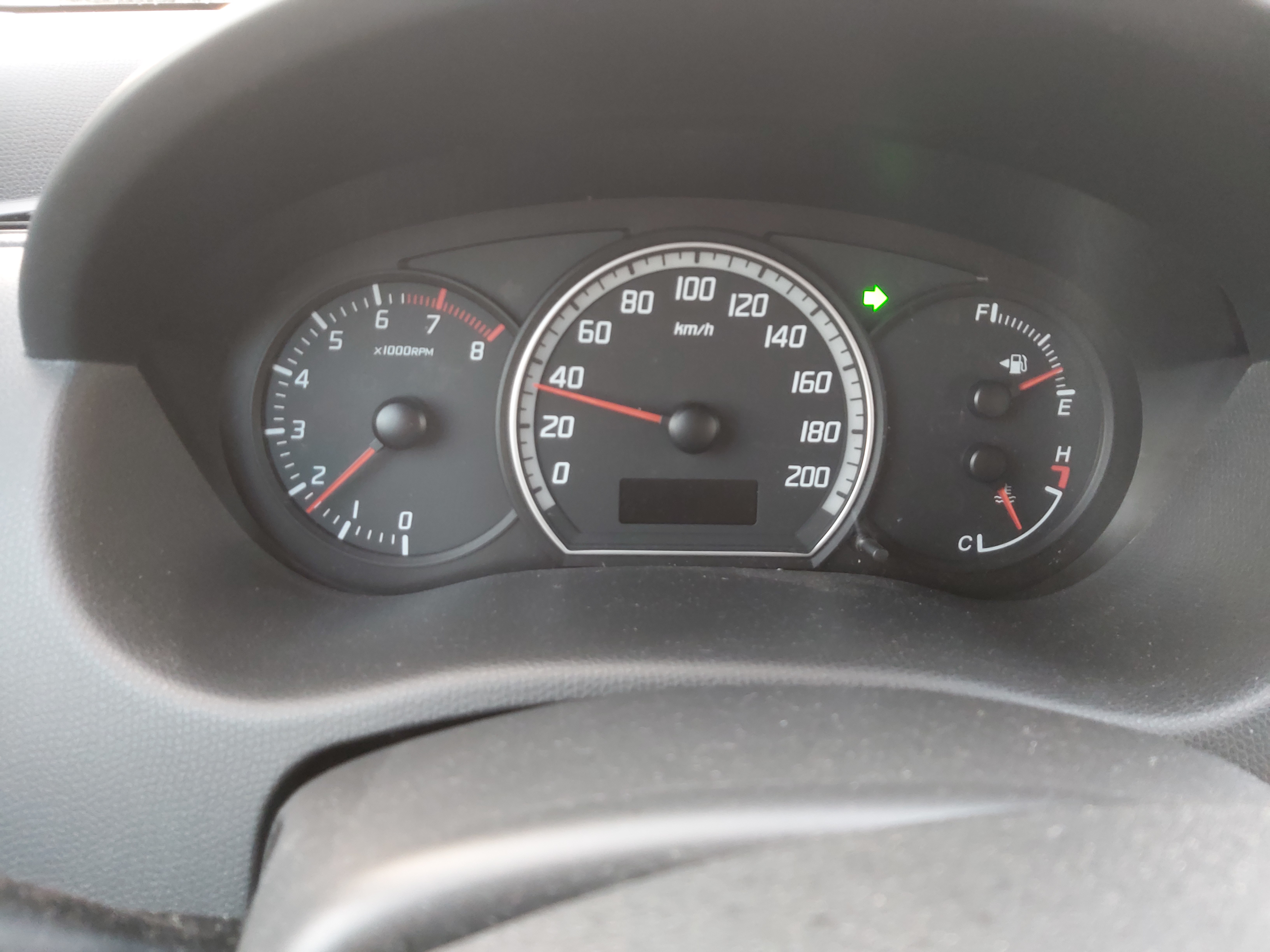

Здравствуйте. Случилась такая проблема перестала работать приборка кроме датчика уровня топлива постоянно горит значке ручника и АБС на фото видно и не показывает расход топлива и уличную температуру . Ездил во множество сервисов говорят не знают что это такое, кто то говорит хана самой приборке, ездил пробовал приборку и новую и старую не помогает, и сам уже все смотрел ни раз не работает и все, подскажите может кто сталкивался с такой проблемой ? Может какому датчику хана ну например температуры или скорости ? И что вообще отвечает за работу приборной панели ? Сузуки Свифт 2008г.в

Скажите пожалуйста после чего такое случилось? На фото машина не заведена?
Просто утром вышел и увидел что она не работает , на фото она заведена не чего не показывает кроме топлива

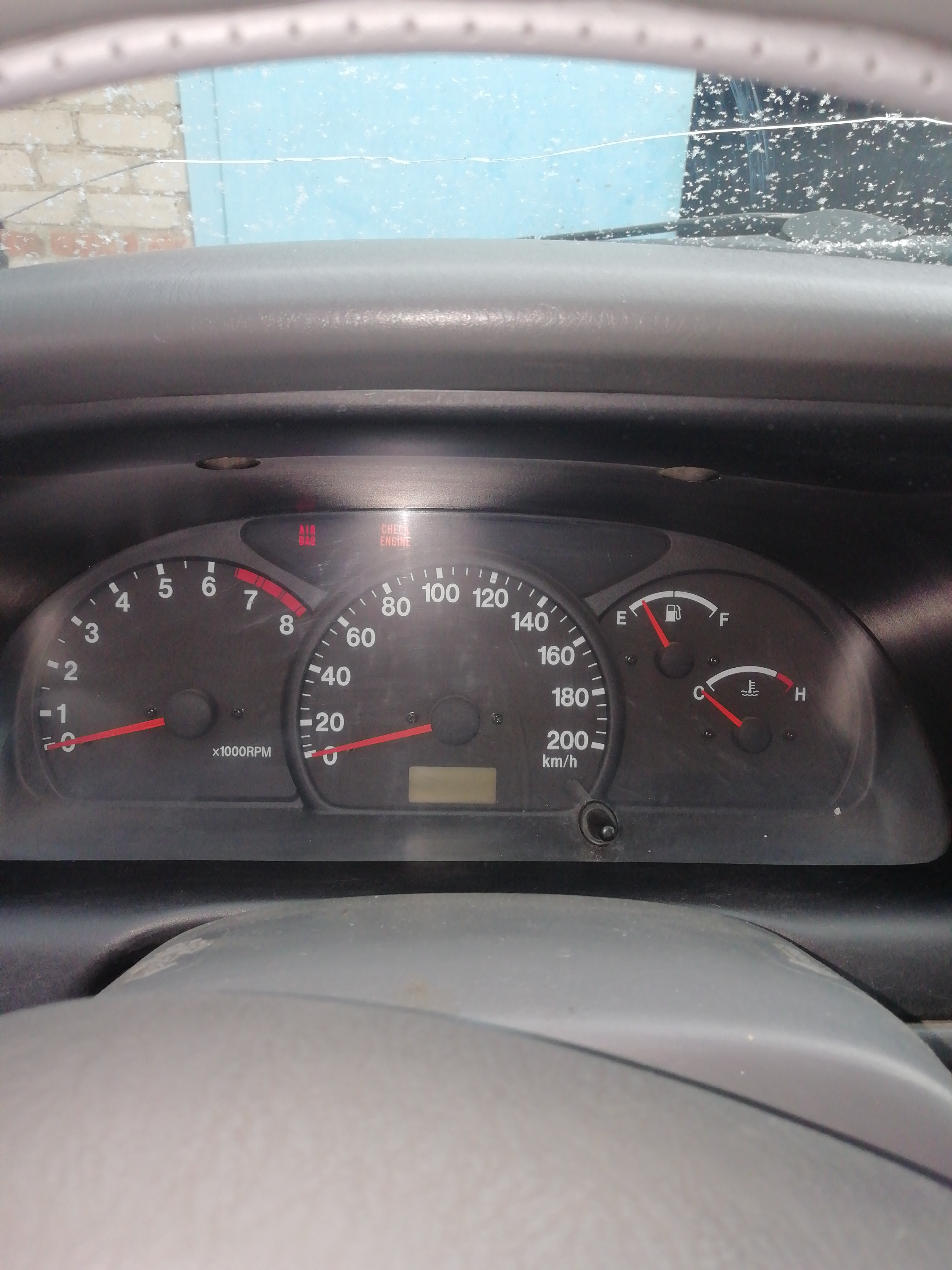

Здравствуйте у меня такая же проблема. На ходу ехал примерно 70км в час. Отказала вся прибора кроме уровня топлива. Приехал домой поменял предохранитель появилась подсветка прибора панелей, но не работает тахометр, спидометр, температура. Машина 1999 года, Гранд Витара Н25а мотор. Может кто что знает.

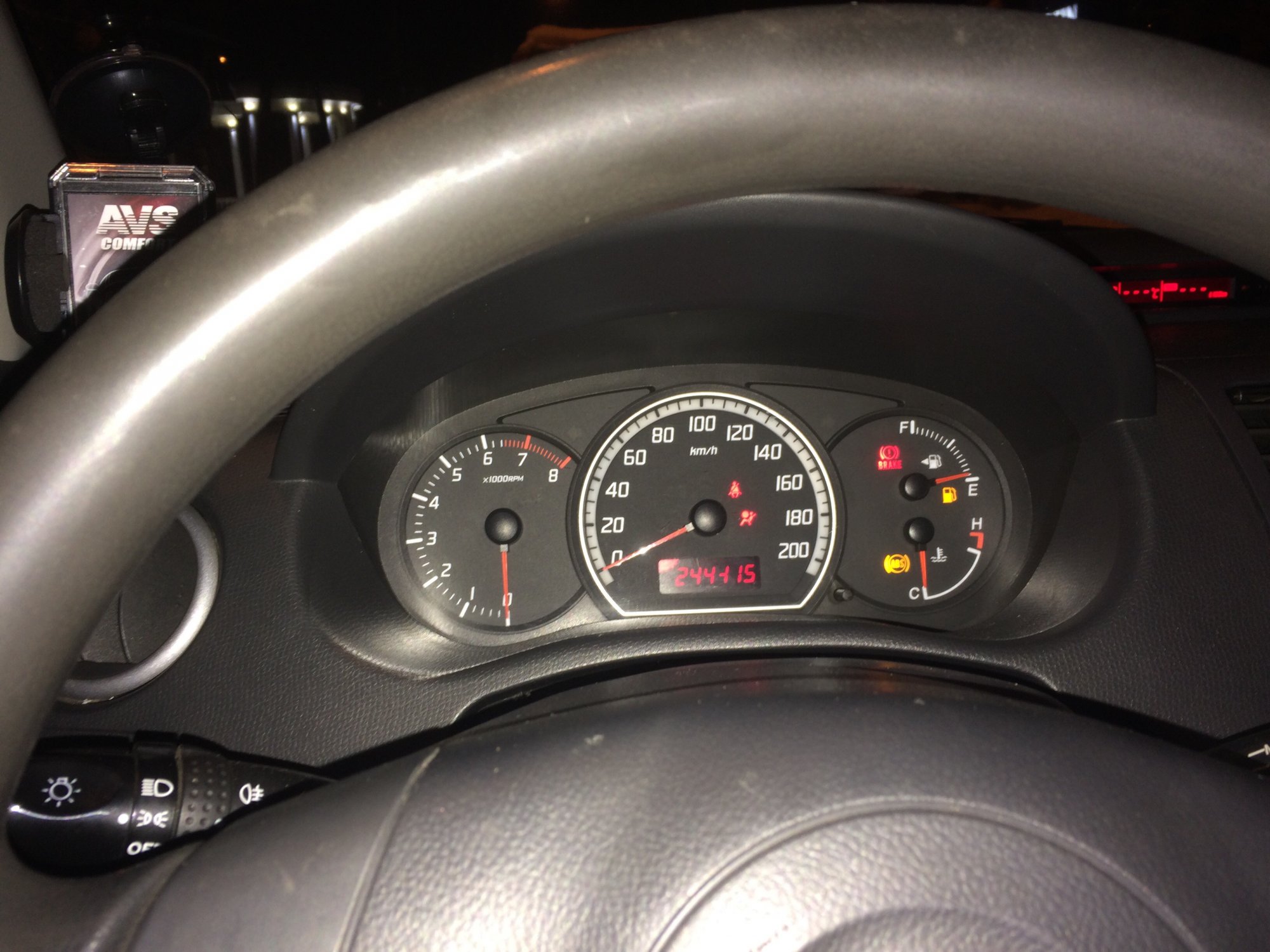

Добрый вечер.У меня возникла почти такая же проблема .ехал себе никого не трогал и вдруг потухло табло полностью и стрелки зависли в том положении в котором они были.горят только стрелки поворотников при включении поворота..после того как постоит ночь утром опять всё нормально без проблем загорается табло и всё работает может работать день-два потом опять потухнет.при зажигании когда стрелки зависли Горит только EPS. предохранители в салоне проверил все рабочие .Машина работает нормально без каких-то изменений.буду рад любой помощи заранее благодарю..
