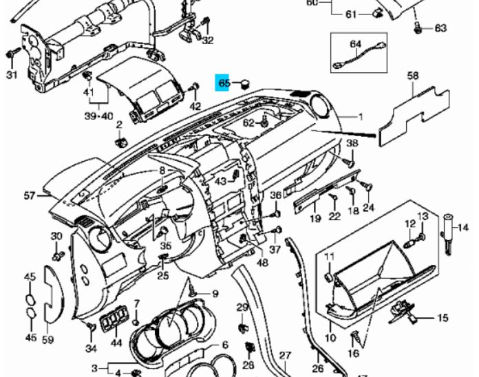

Заодно в другом разделе нашел какую-то странную неисправность типа "Ошибка датчика освещенности". Даже не знал, что такой в Витаре есть... Тоже не сбрасывается. Кто расскажет, о чем вообще речь и что с этим делать?
[DOUBLEPOST=1486209894][/DOUBLEPOST]"Ошибка датчика освещенности".
Может для климатконтроля в торпеде?

Только так и не понял, где этот датчик находится (куда светить-то?)? И непонятно, зачем он вообще нужен. Как я понимаю, ничего на него в моей машине не завязано.
Для нормальной работы климатконтроля. Находится сверху торпеды у стекла, отверстие с заглушечкой вроде.[DOUBLEPOST=1486217092,1486216856][/DOUBLEPOST]Датчик слева, а вот заглушка № 65 справа. Так думаю.

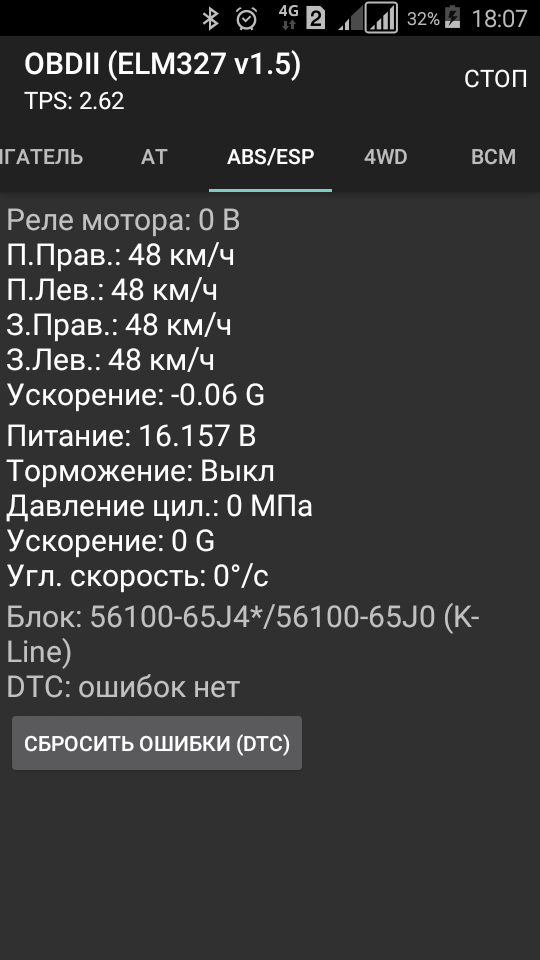

Коллеги, у кого машина с ESP и есть ELM-модуль с SZviewer'ом, посмотрите, пожалуйста, что он у Вас показывает в блоке информации про ABS/ESP в строке "Давление в цилиндре" (или что-то в этом роде). Какое там значение?
Одна из расшифровок ошибки С1028 - "Слишком низкое или слишком высокое давление в цилиндре". У меня постоянно показывает значение давления 21.4-.21.5. Это много или мало? :scratch_one-s_head:И должно ли это значение меняться? У меня колеблется только в пределах этой одной десятой.

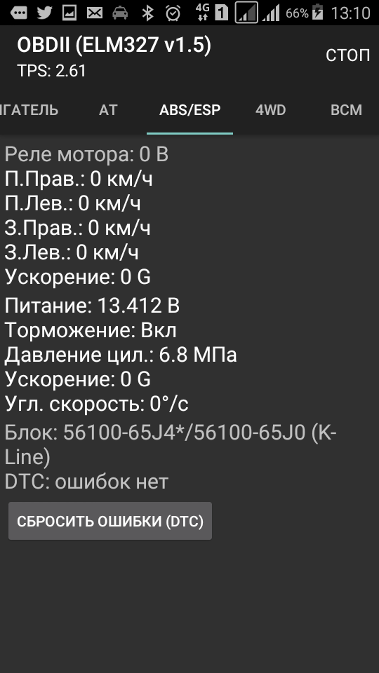

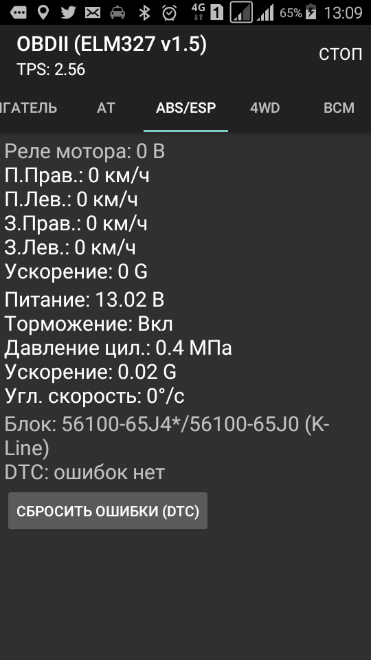

У меня всё работает и абс и епси[DOUBLEPOST=1487759392,1487753501][/DOUBLEPOST]Shnipper, вот для тебя специально сделал два скрина на одном где давления 0,5 режим притормаживания на втором педаль в пол
У меня постоянно около 21.5 показывает...

Один скрин повторится извинняюсь[DOUBLEPOST=1487759653,1487759558][/DOUBLEPOST]У меня педаль в пол дальше не нажимается и то показывает 6.8

Та же проблема, обзвонил кучу сервисов по ремонту блоков ABS, везде завернули с ним! Б/У нашел один, оплатил, потом написали с разборки, что он с ошибкой C1028, деньги вернули! Вообщем я уже хз что делать, понятно что новый покупать не вариант! Если кто найдет решение проблемы, просьба отписаться. Спасибо[DOUBLEPOST=1525251700,1525251417][/DOUBLEPOST]
Я же когда еду на педаль тормоза не нажимая так откуда тогда там может быть давления а когда нажимаю на тормоз то там появляется довление и то чем сильней давиш тем больше давления. ИНФА ПРОВЕРЕННАЯ.
У меня всё работает и абс и епси[DOUBLEPOST=1487759392,1487753501][/DOUBLEPOST]Shnipper, вот для тебя специально сделал два скрина на одном где давления 0,5 режим притормаживания на втором педаль в пол Посмотреть вложение 110704 Посмотреть вложение 110704 Посмотреть вложение 110705
У меня лаунч есть, так вот, на стоящую машину по задним датчикам показывает движение и эти данные постоянные, т.е при езде не изменяются.... вообщем подумал я, что датчики абс мертвые, выбил их, пока отключенные (новые заказал) подключаю сканер, он показывает дополнительные ошибки по обрыву этих датчикоа, потом захожу в поток данных и опять сука таже хрень(показывает движение на уже отключенных задних датчиках) я так думаю проблема в сканере.... Проводку проверил, все в порядке.
