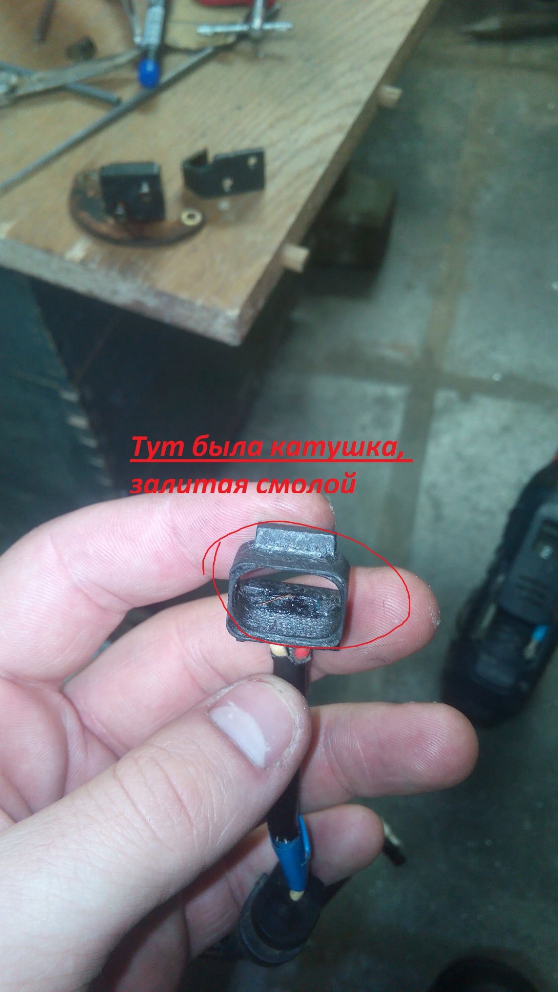

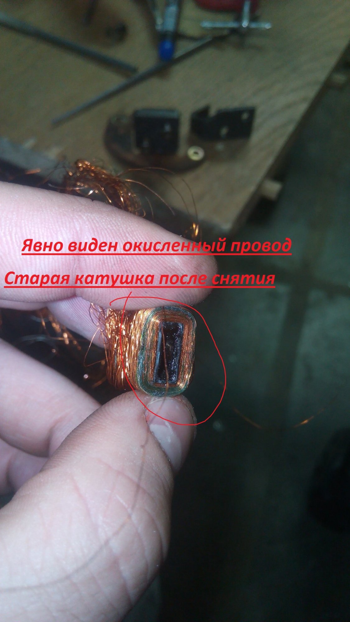

В моем случае в датчике сдохла катушка из тонкой 0,1 мм медной проволоки. Все зеленое и при нагреве пропадал контакт (сопротивление катушки отсутствовало). Тогда мы сами намотали новую катушку.

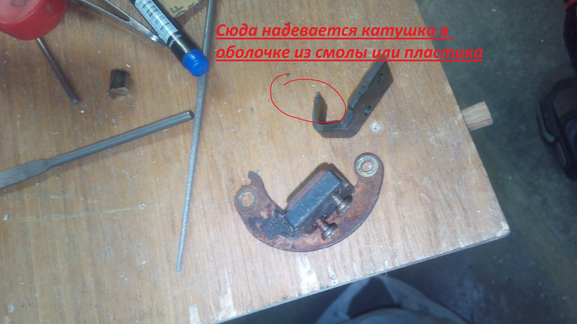

Разбираем датчик снимаем магнит, стальную основу (сердечник) и саму катушку.

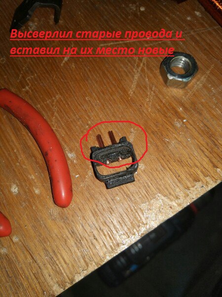

Высверливаем старые провода, ставим на их место новые. (хотели припаять провода к ним, но после того как вставили навую катушку оказалось , что это должна быть очень тонкая работа (при наличии паяльной станции и тонкого жала))

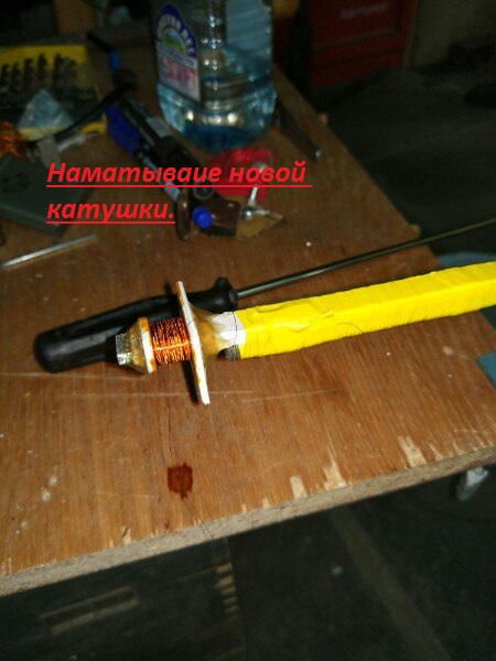

Делаем основу по форме той, которую вытащили (у меня она сломалась) :
делаем алюминиевую основу по форме сердечника, обматываем полиэтиленом (чтобы все скользило по алюминию), затем проклеиваем плотно бумагой.
делаем два боковых ограничителя (пластик), глянцевой стороной пластика к проволоке, чтоб шеллак меньше мешал нам при снятии пластика. Получается катушка как для ниток, но внутри не цилиндр, а параллелепипед по форме сердечника.

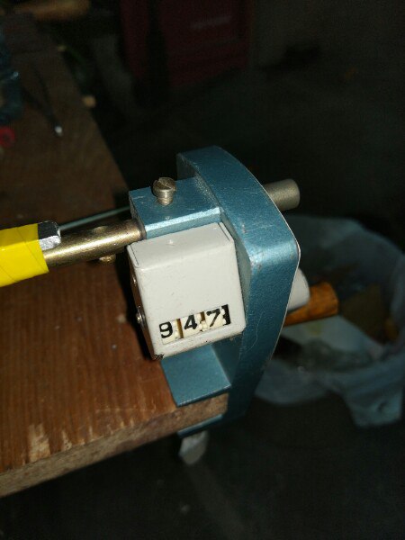

Дальше наматываем проволоку (медная проволока 0.1 мм)
Делали дважды , в первый раз катушка оказалась толстой, когда вставили и начали все заливать поксиполом и припаяли к медным основам, вставили сердечник и поняли, что катушка выпирает над сердечником, ошиблись.
(основа должна быть 8 мм) делаем по новой.
на 845 витке заклинил привод счетчика, пришлось делать вручную, сколько получилось витков, сказать не могу, но, главное, чтоб обмотка не была выше основы.
Ес-но пропитываем шелаком.
Затем все залили из термопистолета полиэтиленом , чтобы не попала влага.
