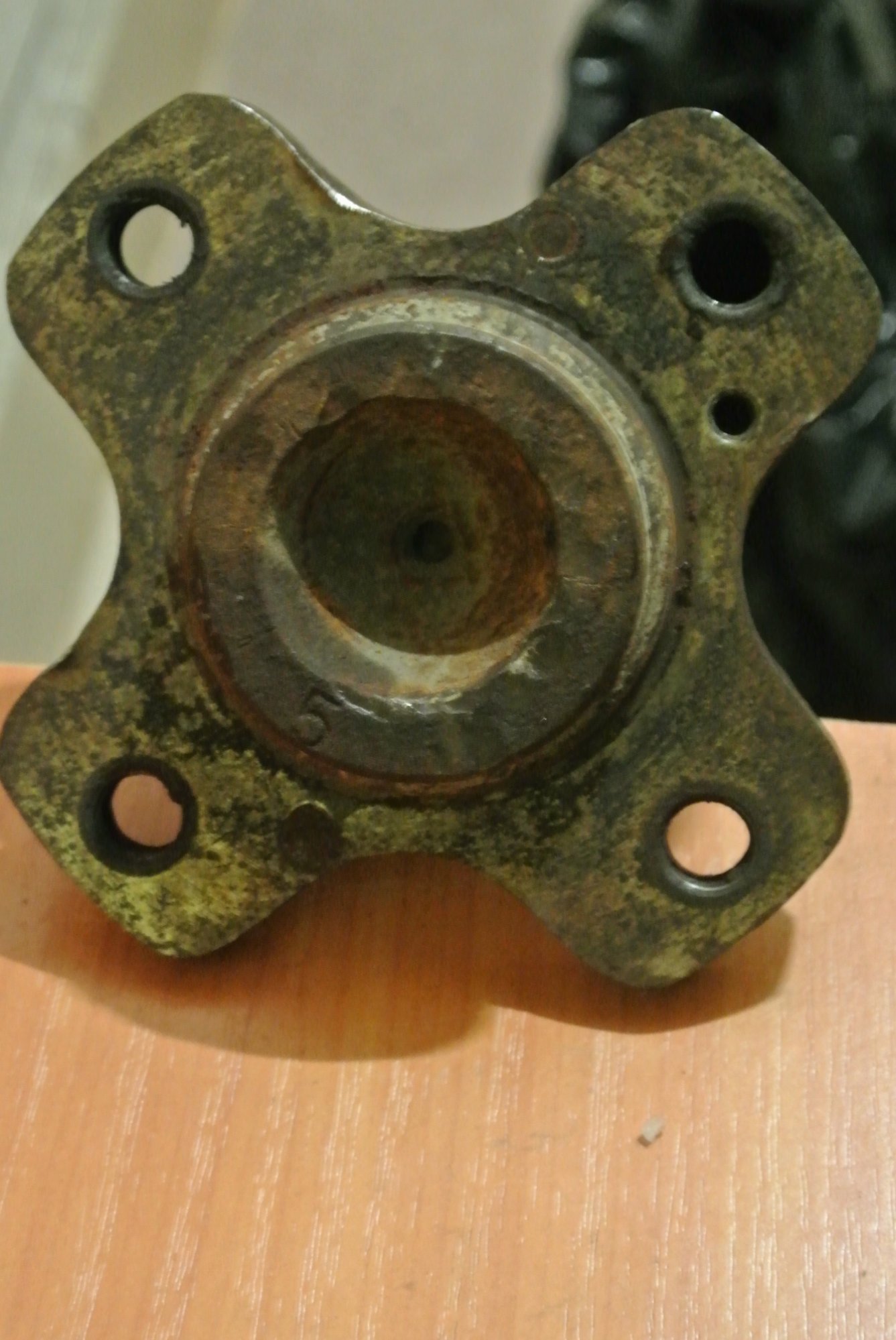

Всем привет.Зашумели у меня, значит, ступичные подшипники.Выдернул полуоси, а там с левой стороны ПОПА....Подшипник заклинило и он раздолбал все свое посадочное место.Теперь репу чешу.что же делать- обзвонил штук 20 разборов-нигде нету.Везти из-за бугра минимум 15,и то не факт.что то привезут...Может у кого есть в загашнике.или знает.где в Москве можно взять?Лечить(варить.протачивать) я, так понимаю, эту полуось глупо и бесполезно...

Всем привет.Зашумели у меня, значит, ступичные подшипники.Выдернул полуоси, а там с левой стороны ПОПА....Подшипник заклинило и он раздолбал все свое посадочное место.Теперь репу чешу.что же делать- обзвонил штук 20 разборов-нигде нету.Везти из-за бугра минимум 15,и то не факт.что то привезут...Может у кого есть в загашнике.или знает.где в Москве можно взять?Лечить(варить.протачивать) я, так понимаю, эту полуось глупо и бесполезно... Посмотреть вложение 109874
Наплавить и проточить вполне ремонтопригодный способ. Даже коленвалы так восстанавливали. Только нужно точно знать диаметр посадочного места, что бы обеспечить требуемую посадку подшипника.

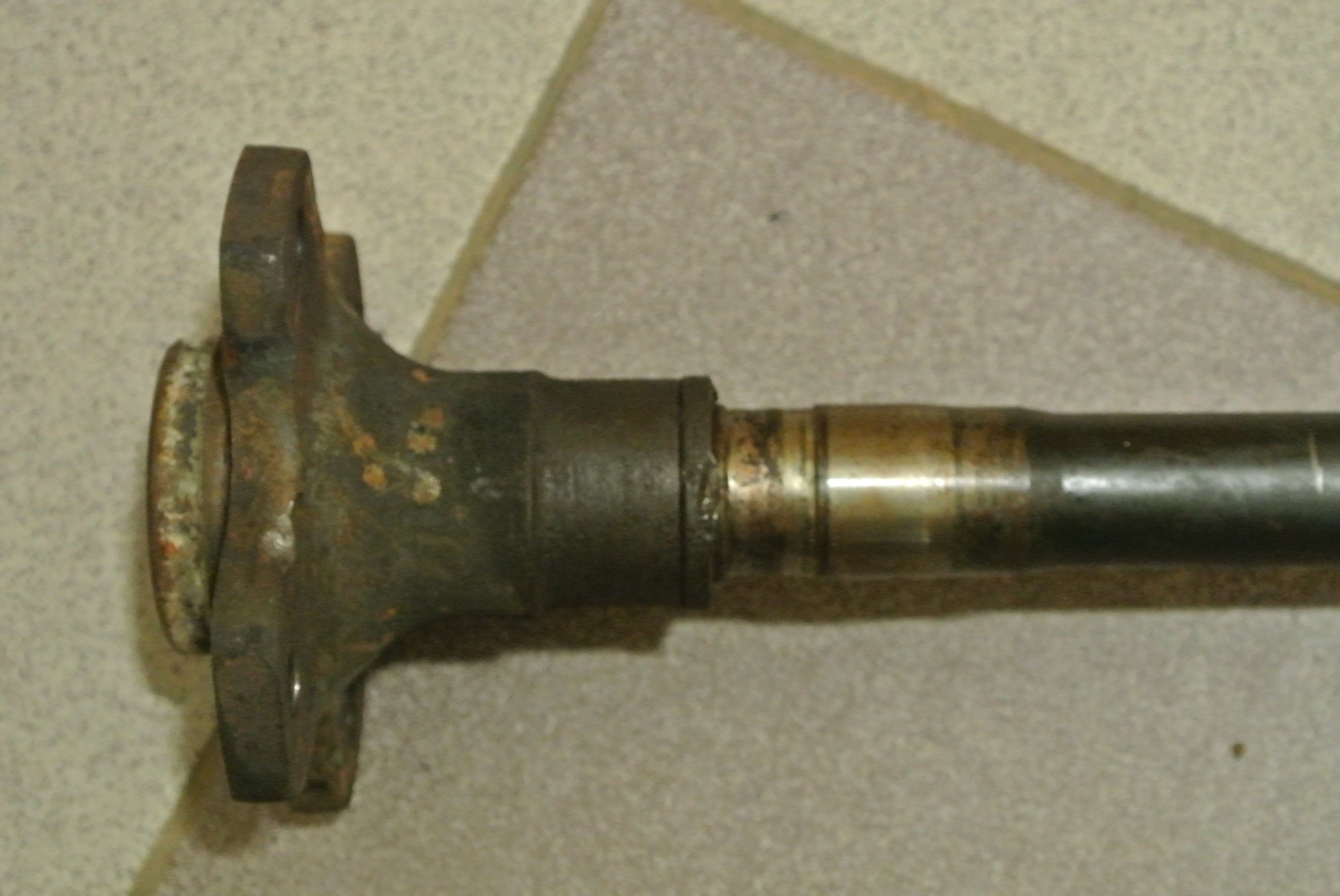

Большое вам спасибо!Попробую еще туда позвонить.В общем план вырисовался сдедующий-делаю напыление,потом протачиваю на станке с ЧПУ.Правда надеюсь хоть10 000 отходит такое "кроилово".Все равно других вариантов нет....

Рекомендую крайне осторожно подходить к восстановительному ремонту полуоси.
Из личного опыта, лопнула полуось на ВАЗ 2102 восстановленная батей , на ровном месте, после городского ж/д переезда на небольшой скорости и пустом багажнике. Та же причина восстановления, потом наварка-проточка-прессовка. Всё в автобусном парке делали. Но всё имеет и предел.
Так шта без фанатизма. Если выработка от проворота подшипника большая -только замена.

Выработка 2 мм( чуть меньше).Восстанавливают отправлено безысходности,былоб на что заменить-заменил бы.Штук 100 разборов по Москве обзвонил-нигде нету...

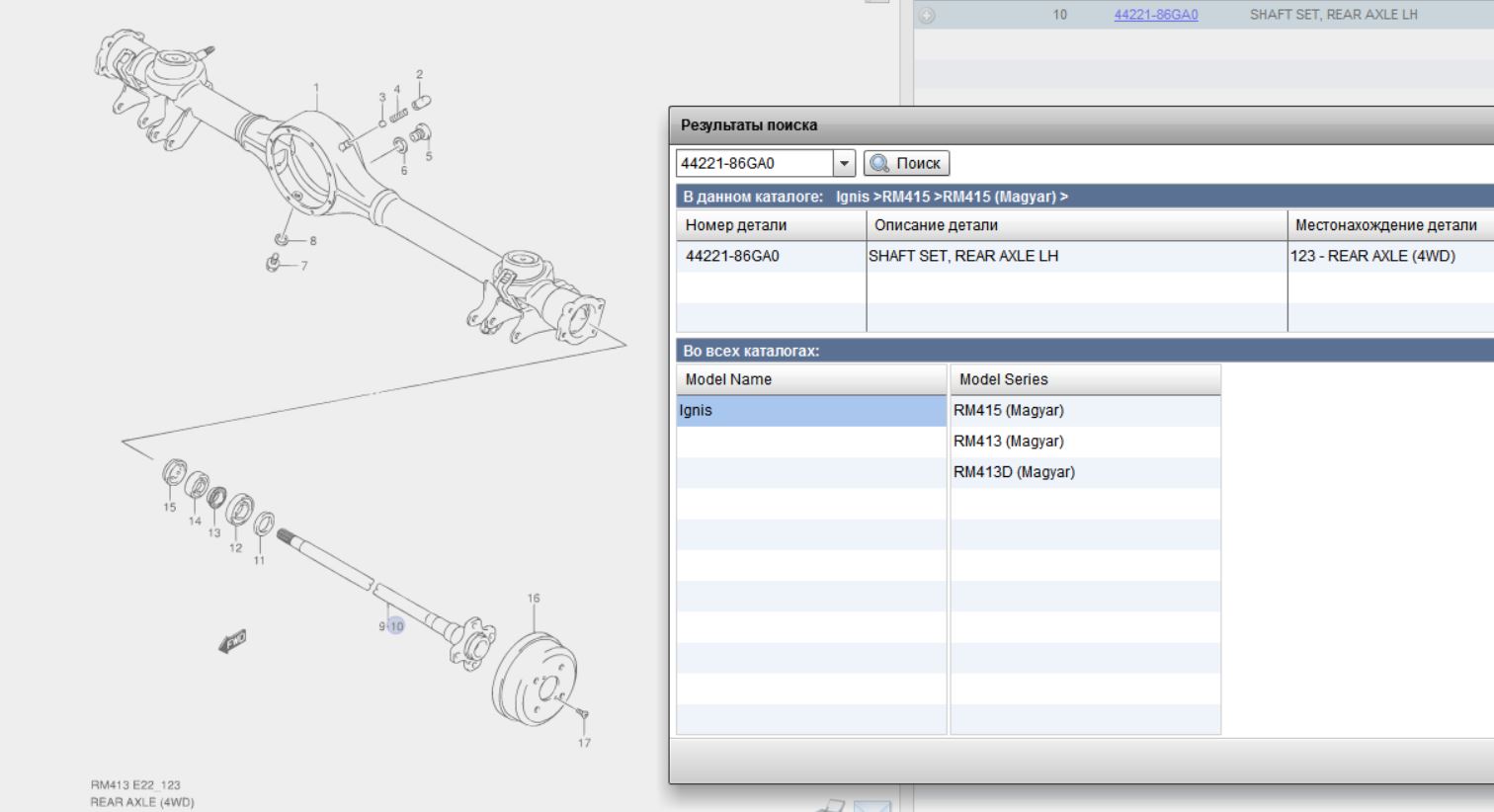

Ну это пусть ремонтники определяют. ИМХО 2мм это много для напыления. Наварка ослабит полуось. Левая короче правой и спрашивают её чаще. Значит выше нагрузка. Х.з.[DOUBLEPOST=1485978314,1485977305][/DOUBLEPOST]Номер полуоси примерно такой 44221-86GA0
И она, как я понимаю, будет пустая. т.е. без подшипника, втулки, сальника...

Я номер давал из программы по VIN венгерского Игниса 1.5 4х4 МТ 2006г. Потому и написал примерно, ибо какая у вас машина неизвестно.

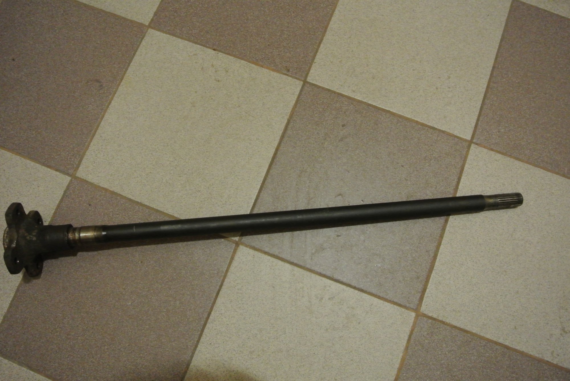

Все сходится, этот номер подходит,просто в разных источниках разная информация.В любом случае я благодарен за помощь.может проще найти теперь будет.[DOUBLEPOST=1486033227,1486026649][/DOUBLEPOST]Ситуация становится совсем непонятной....Спасибо,Дмитрий,за номер.Нашел таки благодаря ему полуось.но она оказалась 65 сантиметров.А у меня-85.Хотя вынули ее с левой (водительской) стороны.Если у кого-нибудь возможность померить полуоси.иди хотя бы сам задний мост.Непонимаю совсем как так может быть....Мистика какая-то.......

Не могу.она на разборке,ее продавец померил.сказал 65, а правая(4421186GA0) чуть больше 70.....Все чудесатее и чудесатее....Может мерили не так.в субботу со своей рулеткой поеду.Не может же у меня мост от другой машины стоять....

На схеме, что я привел, видна деталь номер 1? Её длинну намерил 133 см рулеткой, точность +/-, как смог.

Еще раз спасибо большое.Искал именно по вашему номеру.У продавца он был указан в обьявлении. Померили-не оно( у меня-85, у него 65) я решил,что сервисмены ошиблись стороной и попросил померить правую полуось(4421186GA0) она у него чт-то около 70.По логике правильно-левая короче правой.Но у меня-то левая аж 85![DOUBLEPOST=1486039830,1486039591][/DOUBLEPOST]Спасибо вам большо,да видно.Походу наколхозили,причем не кисло......Самое удивительное-барабан сажается на болты,а не на шпильки...

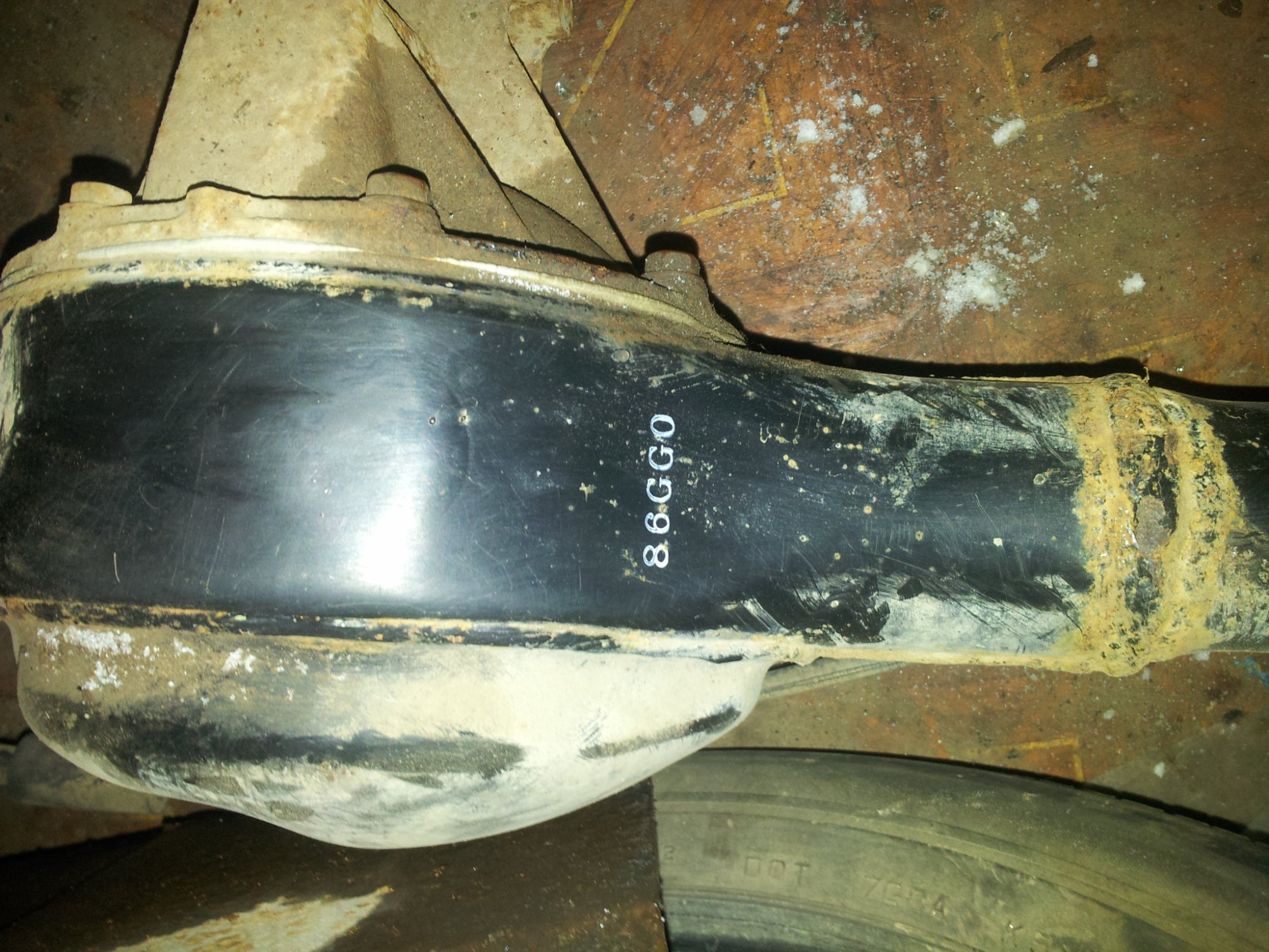

Вот так должно выглядеть. Ещё сверху справа на балке такая маркировка краской.
P.S. эта полуось левая, но она кривая.
