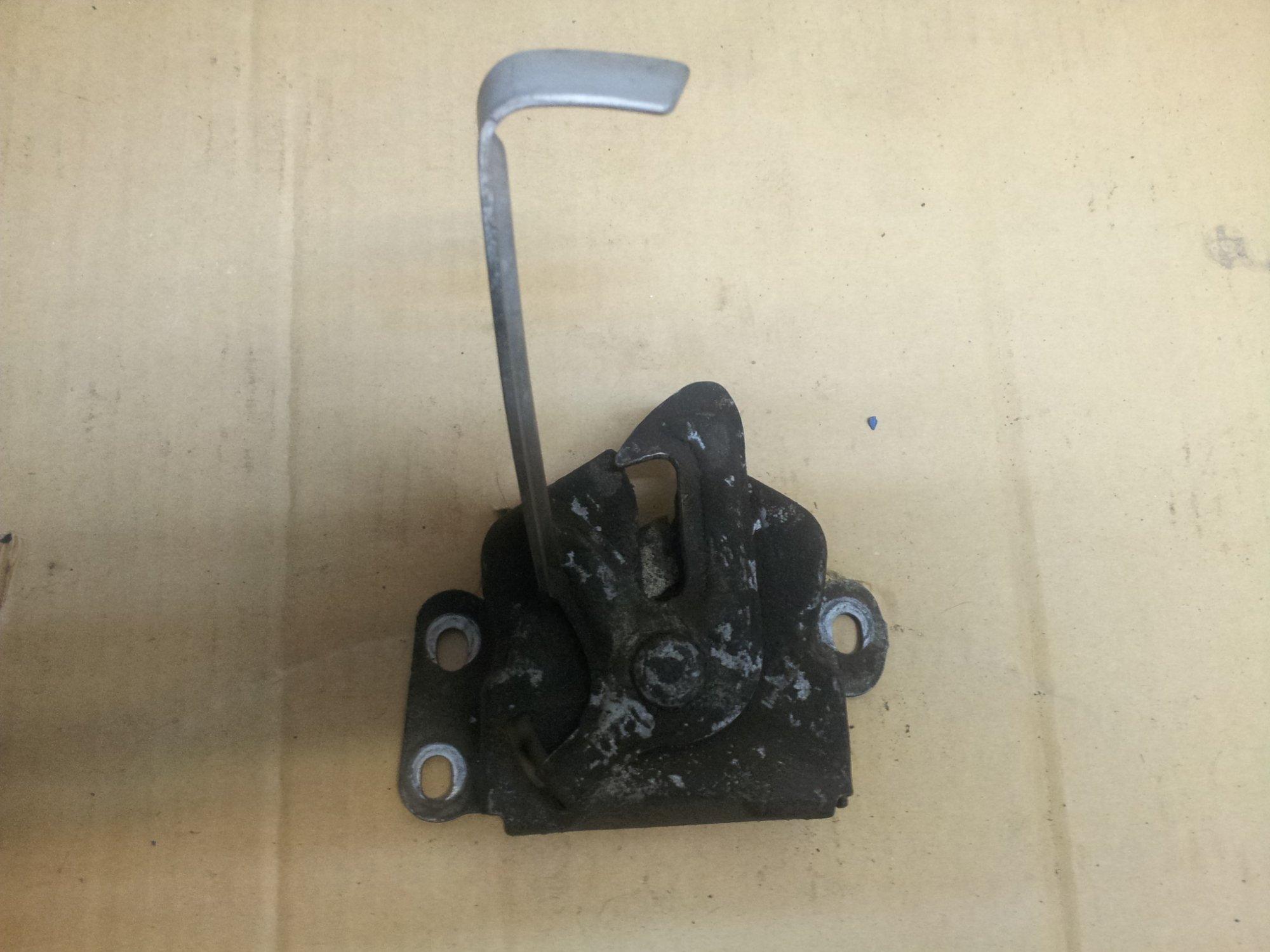

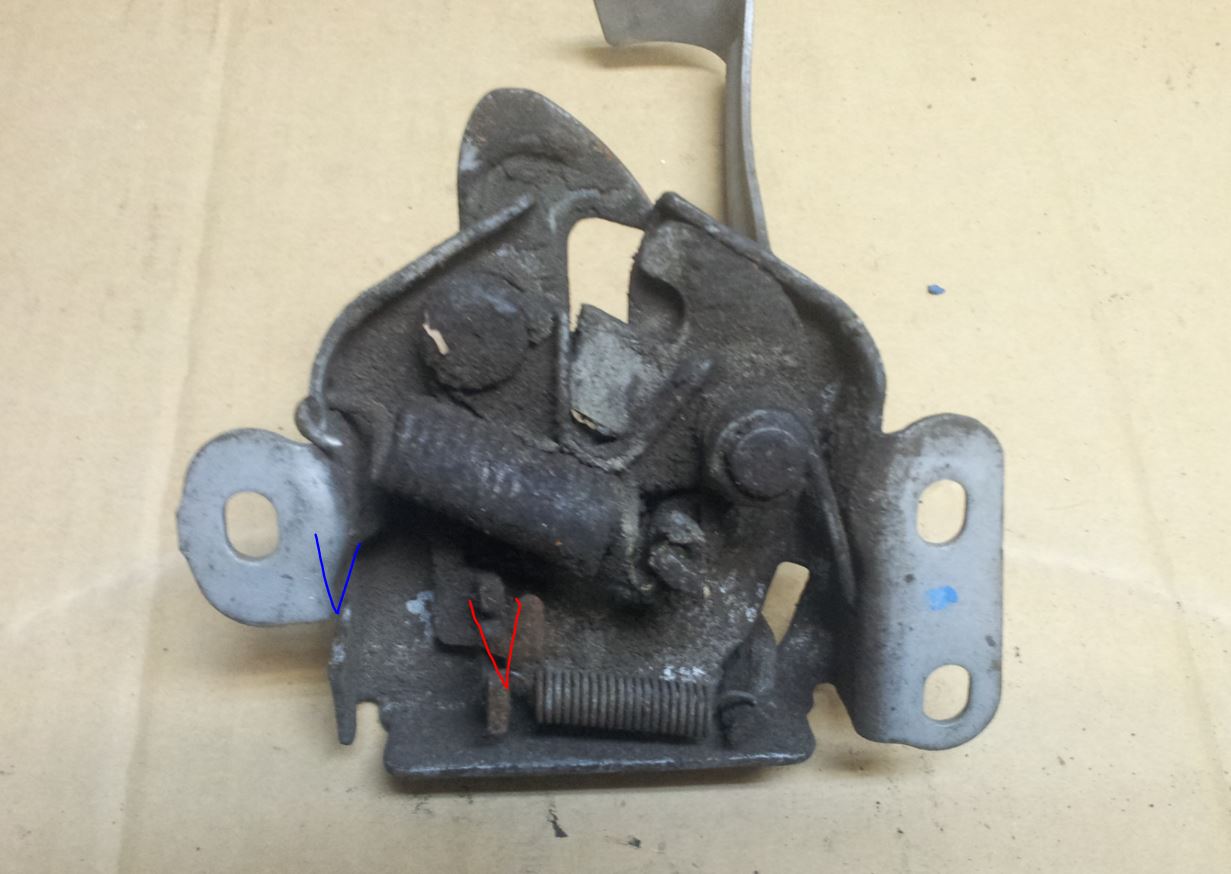

Вызвать мастера для открытия капота сколько стоит?[DOUBLEPOST=1486398891,1486380720][/DOUBLEPOST]Вот вроде замок от NSGV.
На фото с обратной стороны: синяя галка -место крепления оболочки троса, красная галка - собачка которую тянет тросик в лево (по фото) и открывается первая защелка замка.
Стоит заметить, что замок специально размещают что бы с наскока не подлезть было.

Дмитрий, спасибо за фото.

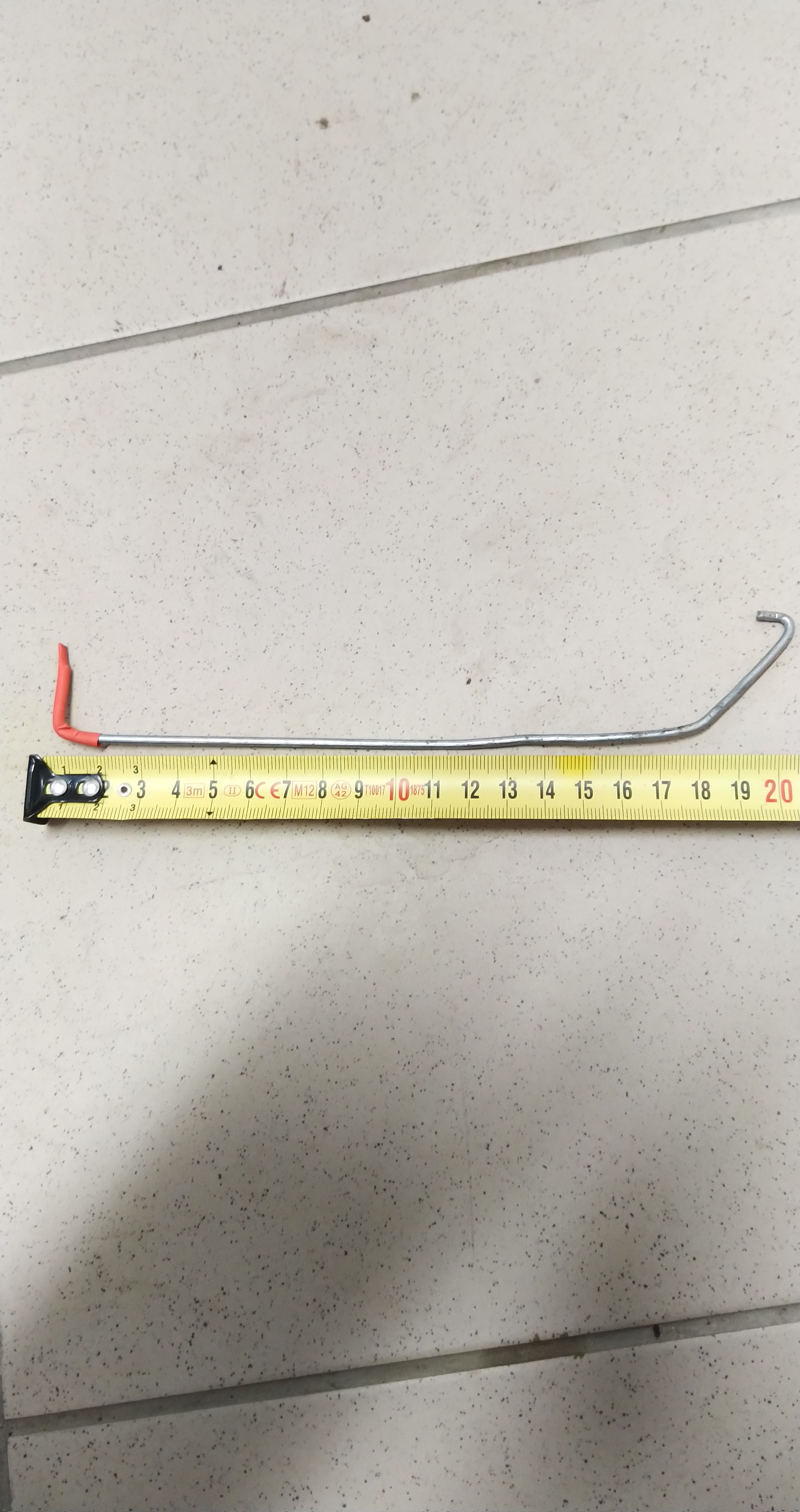

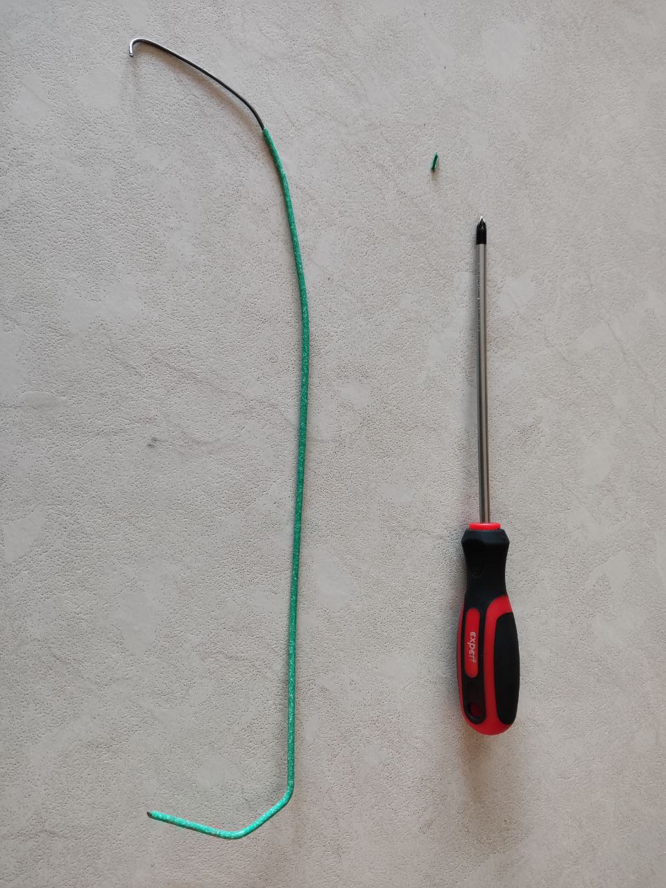

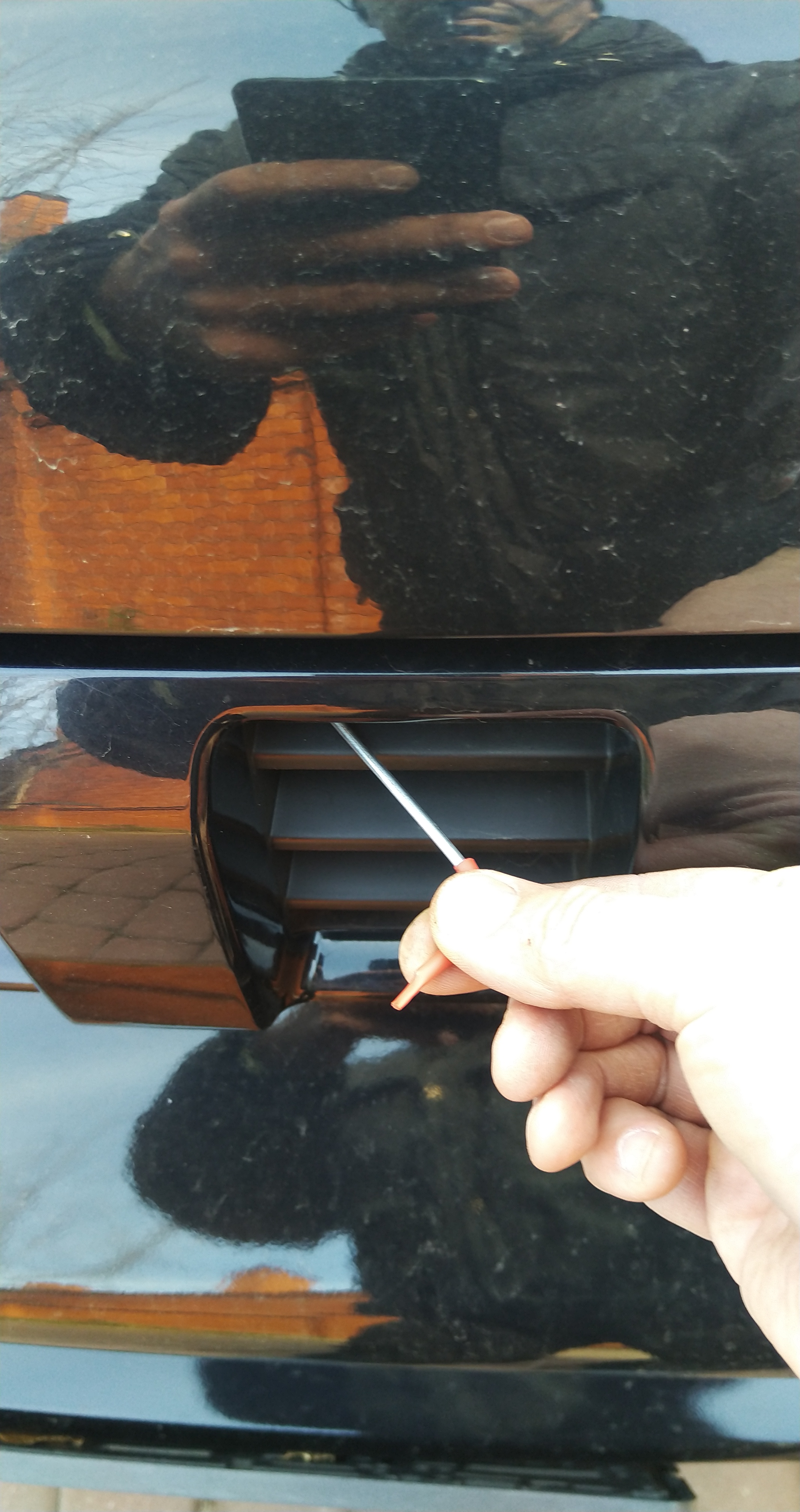

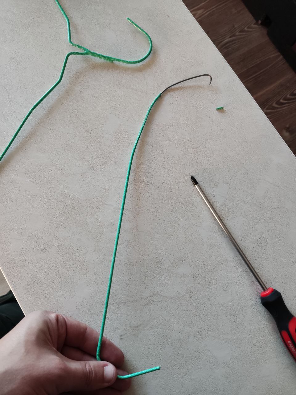

Не надо 8 рук, хватит две, минута времени, вешалка из химчистки и плоскогубцы. Делается вот такая штука и на открывание с первого раза уходит секунд десять а потом две-три. Тонкости такие - изгибы в одной плоскости, чтобы понимать где крючок, нужно соблюдать угол входа и глубину. На среднем фото капот уже открыт то есть чуть глубже вход.

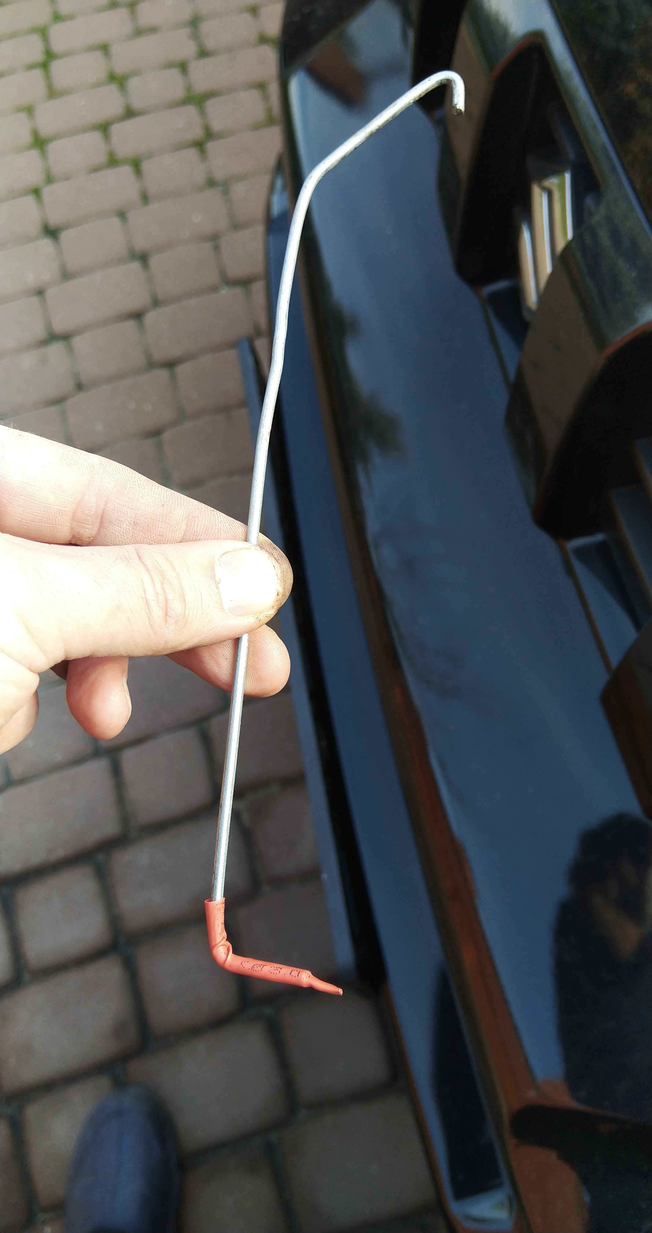

Спасибо всем в этой ветке! ) Благодаря вашим комментариям, особенно Berner и Дмитрий Zap, удалось открыть капот и прикурить полностью разряжённый аккумулятор. Через радиаторную решетку видно только верх замка, тыкал наугад ниже крепежного болта и видимо удалось зацепиться за трос. Сначала подергал и думал что просто конец отмычки застрял, но потом чуть сильнее потянул и вуаля. Фото отмычки прилагаю. И еще совет: заводите отмычку в решетку прямо, а не под углом, чтоб когда тянули не сломали решетку.
