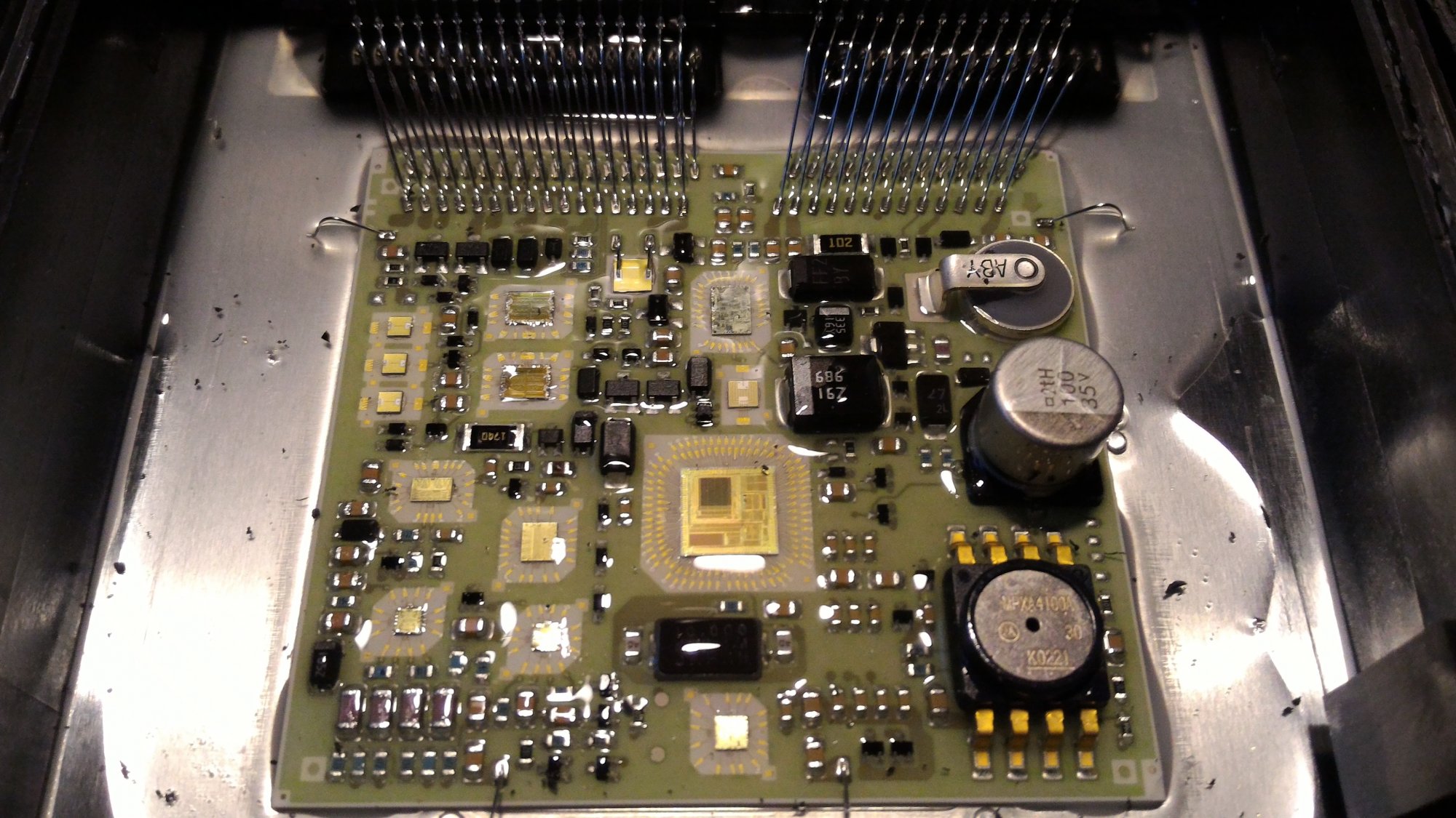

Электрик определил. Не шёл сигнал с 11 ножки ЭБУ на клапан холостого хода. С остальных выводов, на клапан сигналы были.
Как он сказал, неисправность возникла в результате замыкания обмотки внутри клапана. Вполне вероятно, потому что весь узел обычно в грязи даже внутри.
Нашёл фирму по ремонту ЭБУ в Москве. Отослал, теперь жду ответа. Если сделать ничего не смогут, то ищу замену.
Дело в том, что внутри моего ЭБУ всё так сделано, "чтоб не лазили". Бескорпусные микросхемы и всё залито чем-то вроде силикона.
