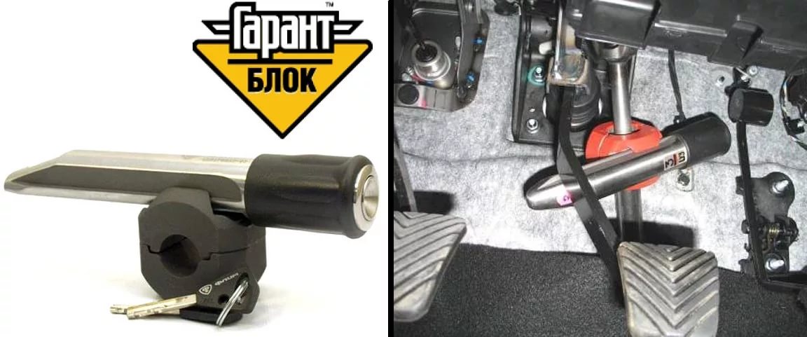

Мультилок на коробку - это хорошо, если параллельно стоит замок на капот, иначе мультилок бесполезен, тем более на АКПП: запусти двигатель на парковке, вытяни ручник, открой капот, скинь тросик кулисы с коробки, переключи вручную в режим драйв, закрой капот и езжай куда надо, а потом разборешься с мультилоком... :( поэтому он имеет смысл только при замке на капоте.[DOUBLEPOST=1505900982,1505900707][/DOUBLEPOST]Я себе поставил Блокиратор руля Гарант - по мнению спецов по противоугонкам и по моему личному убеждению это лучшее механическое средство, а вся электроника - ерунда, без доп. замков и механических противоугонок. Сигнался - только для удобства открывания/закрывания авто и для предупреждения о мелких хулиганах. Но никакая система не поможет против эвакуатора. Даже спутниковые дорогущие системы глушат без проблем, и угоняют тачки, которые нам и в мечтах не снились, что уж говорить о машинах, доступных нам смертным ;) Поэтому я не вижу смысла много вкладываться в защиту авто, достаточно минимума для защиты от мелких хулиганов и КАСКО от угона и тотала (если позволяет год выпуска авто).
Лучшее средство делают на Адмиралтейских верфях - замок на ВСЕ педали из титана:yu:Не берет ни один инструмент.:good2:
И педали не работают тоже :)

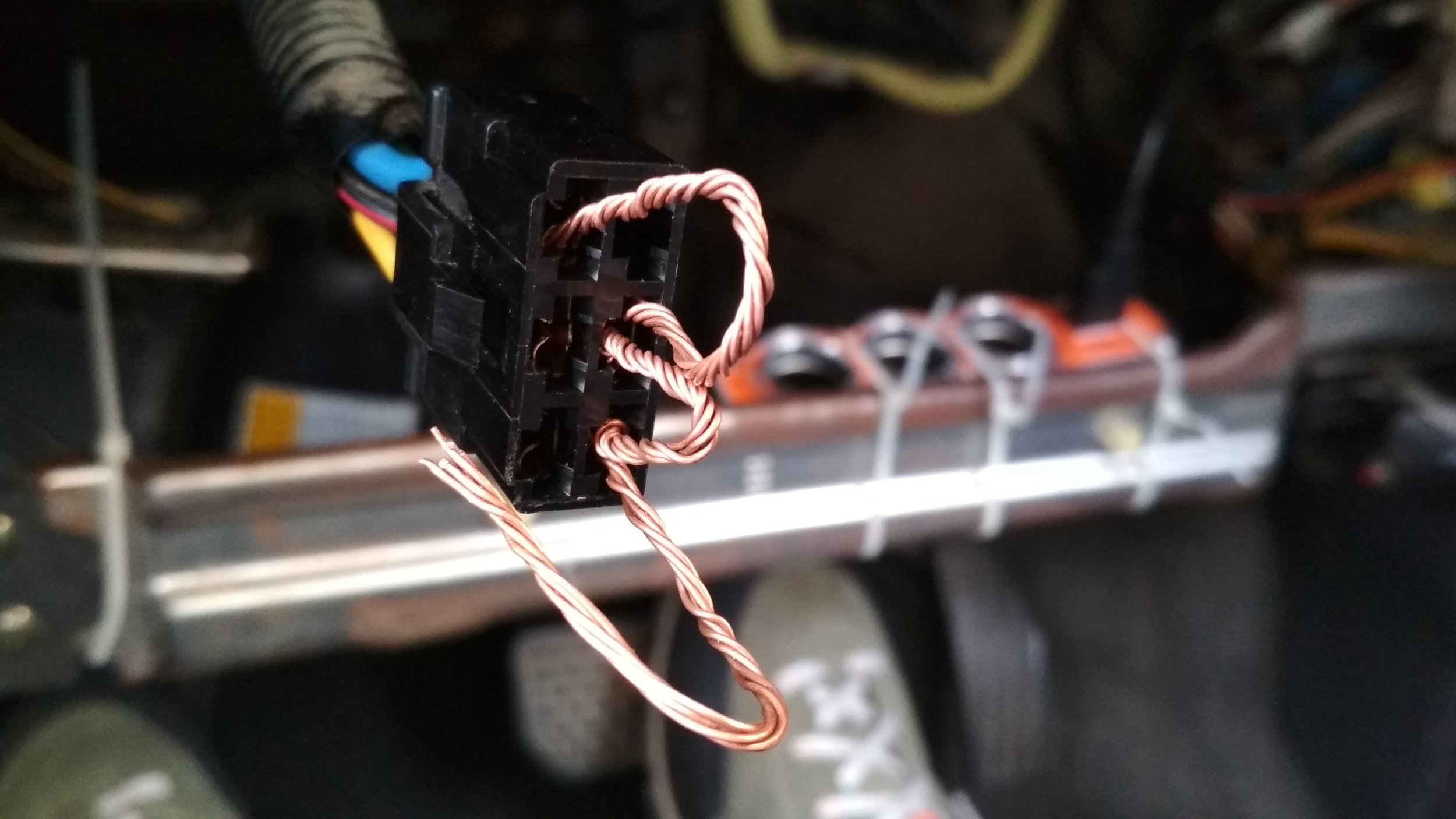

Вот и пришел мой черед заняться замком. Заклинило сегодня. В общем, если кому придется заводить авто замыканием проводов, расстановка такая.
А подробнее опиши, что к чему... Что это за разъем? Как я понял, от контактной группы. А стертер как запускать, что замыкать?
При этом как ты разблокировал руль, если ключ не проворачивался?
Это разьем от контактной группы, который под рулем идет к замку зажигания. Широкая черная фишка. При таком соединении, замыкаем нижний провод, что болтается к верхнему. После запуска двигателя отпускаем (именно поэтому он и болтается у меня, т.к. двиг. запущен). Руль удалось разблокировать, повернув ключ где-то на миллиметр, но всю дорогу пришлось удерживать ключ рукой, чтобы не вернулся назад в начальное положение )).

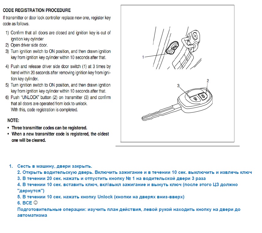

У меня просто вопрос, какую он кнопку нажимает?
Кнопка двери у меня внутри самой двери, это мне чесь дверь закрывать 3 раза
Первый раз я так понимаю вставляется ключ родной, а вот второй раз уже вставляется ключ который нужно прописать, а кнопка унлок (это разблокировать изнутри ЦЗ)
на дверном проёме ( концевик ) или ,я так понял, водительской дверью "хлопнуть" 3 раза :) . https://suzuki-club.ru/threads/47845/#post-903584 пост # 13.[DOUBLEPOST=1522227521,1522226046][/DOUBLEPOST]

8,877
5,203
Я-то думал, что вы прописывать ключ в иммобилайзер хотите и имеете видео, а вы кнопки центрального замка в контроллер ЦЗ. Это уже проверено, работает. Видео на форуме выкладывалось, продублировал на своем сайте, откуда вы его и взяли. Вот тут и инфтрукция есть: https://suzuki-club.ru/threads/47845/#post-903584
Да нет, у меня это видео, давно. Там где я его нашел писали, что это именно прописать ключ в имобилайзер. А так как у мну ключа нового нет, я и понятия не имел, что оно для центрального замка. Теперь хоть понятно, для чего на картинке были отмечены кнопки ЦЗ, а то все голову ломал, что что то не так.
