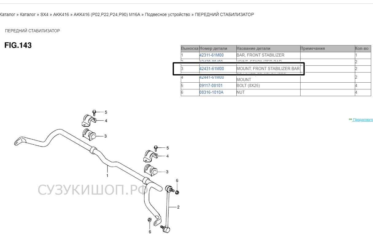

Если стабилизатор свободно ходит в резиновых втулках,то однозначно пора менять их.Мой родственник приехал ко мне с такой же проблемой,машина LAND ROVER FREELANDER 99г..В магазинах подобрать втулки не смогли, подходящих не было. Открутили прижимные хомуты ,сверху на втулку положили полоску резины от велосипедной камеры,закрутили и все дела.Сделали это временно пока не найдет другие,но уже ездит так два года и все в порядке. Если нужно, вот каталог запчастей: http://сузукишоп.рф/index.php?cat=961

Бештаугорец,Выше я давал каталог запчастей.Втулка стабилизатора позиция под номером 3,и вот номер втулки 4243161M00.

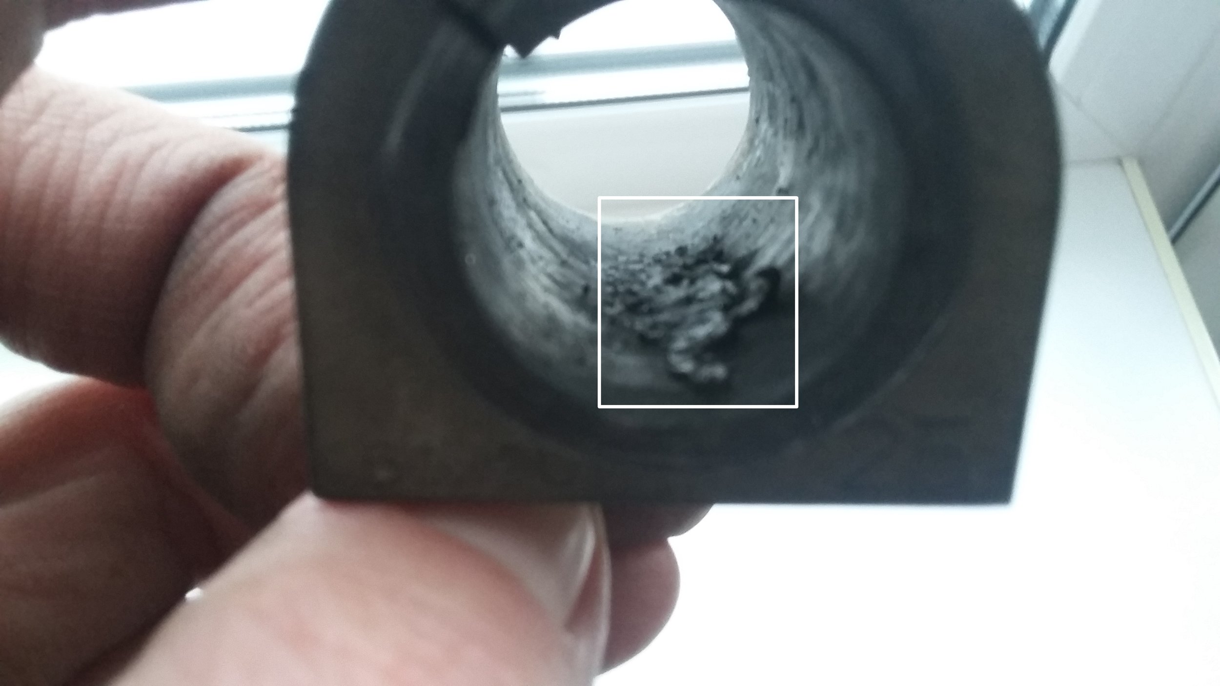

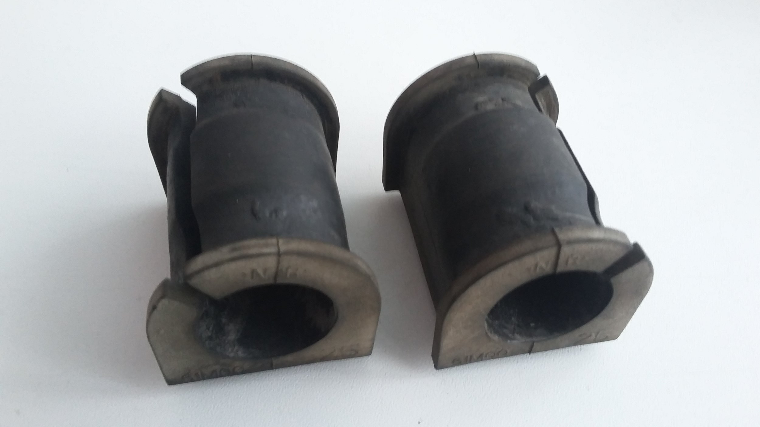

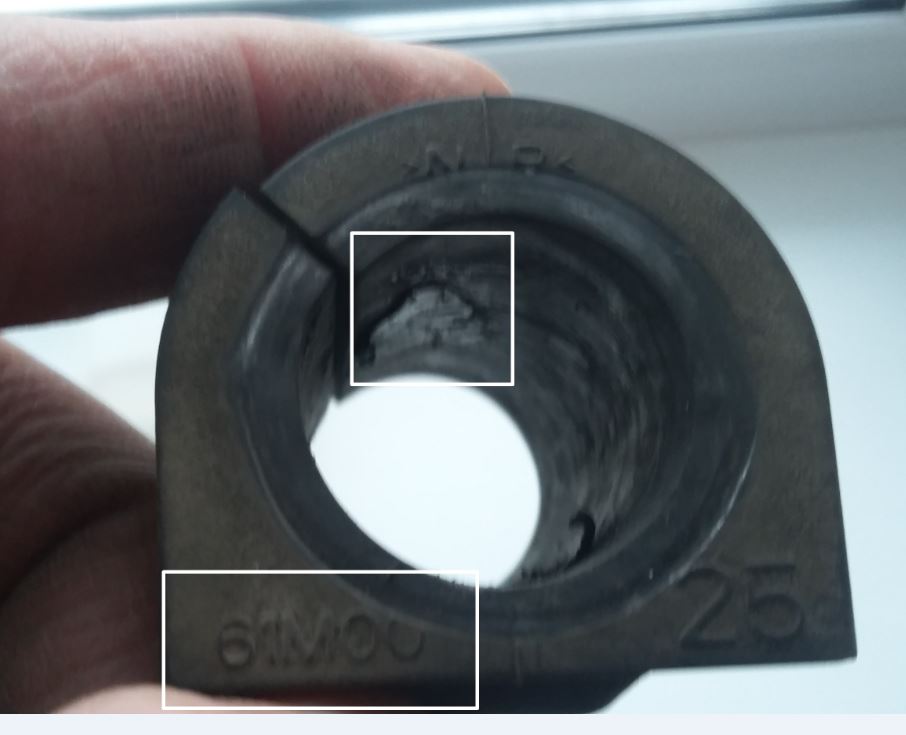

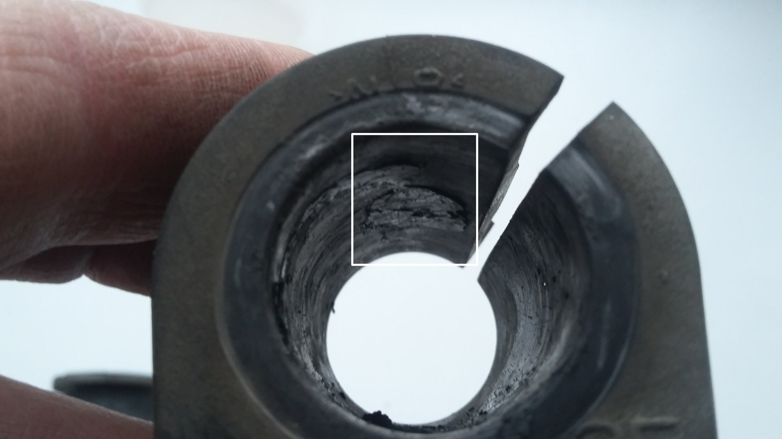

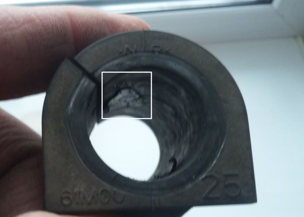

С наступлением первых минусовых температур появился ужасный скрип(как не мазанная телега) спереди.Часто проявлялся при съезде передних колес с "лежачего полиц.".Т.е когда наезжаешь на "лежачего" - не скрипит,а когда машина носом "клюет" раздается скрип(сильный,слышно с закрытыми окнами).Вспомнил что у меня уже полтора года лежат новые втулки стабилизатора:mosking:.На подъемнике "потрясли" подвеску,ни чего не выявили.При осмотре стабилизатора, люфта обнаружено не было.Но решил все таки поменять.Визуально они без трещин и выработок 20181116_095208.jpg Но внутри какие то наплывы резины.Левая 3.jpg 4.jpg правая 12.JPG 2.jpg На ощупь как сырая резина(не вулканизированная).После замены на новые скрип исчез полностью.:boast:
Каталожные номера и производитель втулок https://suzuki-club.ru/threads/72429/page-16#post-1321252 Хоть они и бьются как на Классик,но подошли идеально.
Забыл сказать что места соприкосновения стабилизатора со втулками надо промыть.В моем случае использовался 646 растворитель.

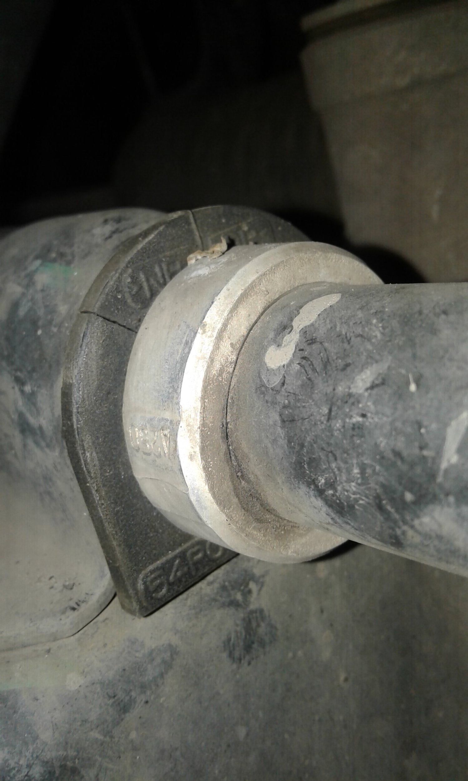

Вчера был на эстакаде, перед зимой решил сделать ревизию. Всё ок. Заодно сфоткал втулку стаба. Мне их заменили весной. Судя по номеру то это Классик . 20181118_143025.jpg 20181118_142959.jpg
Похоже официалы мне тоже продали от Классика(но подошли идеально).На родном номер разглядел 61 М00 каталожный номер 2.JPG В сузукишоп(на странице нашего стабилизатора) изменены только последние цифры(от каталожного номера Классика). втулки 2.JPG
Димыч 72
10 Март 2015
1,270
890
UA Харьковская обл.
Ну я своих старых не видел, сказать ничего не могу. А вот то , что 61МО стоит дороже так это факт. Круто, правда? Те же яйца, только в профиль, но по хорошей цене. Кстати, ограничители дверей тоже 54Р00. Классик?

ну на внешний вид резинки от классика отличаются от с-кросса,у классика поверхность ровная,а у резинок с-кросса по-поверхности идет выпуклость какая то.....тоже думал сначала от классика заказать,но пепелумал и заказал такие как на схеме.
