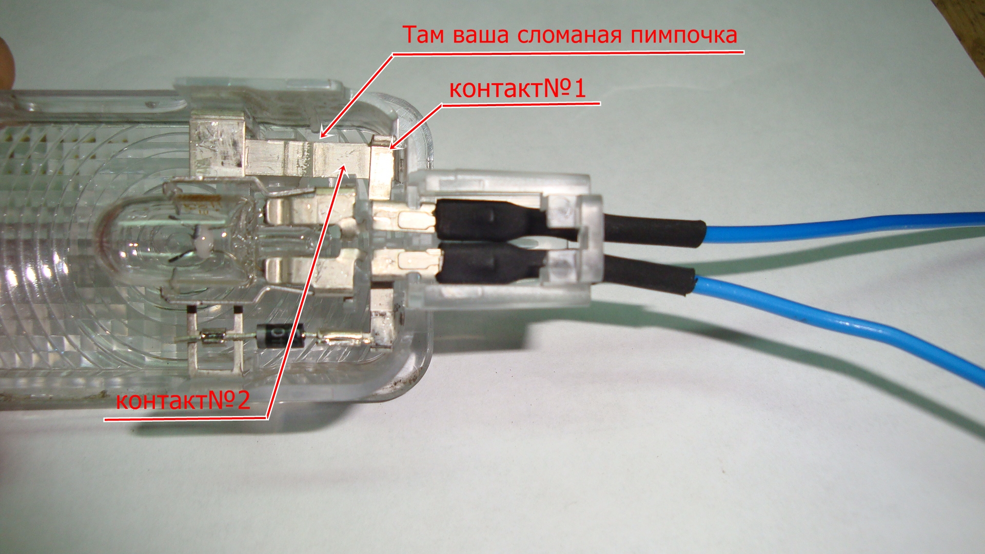

Может я опять скажу глупость,но зачем она вам?У этого выключателя два положения 1.Свет в багажнике включается при открытии двери багажника 2. Свет выключен вообще(то есть абсолютно).Т.е переведите выключатель в положение ВКЛ.(пинцетом при снятом плафоне) и забудьте что у вас есть выключатель. Посмотреть вложение 181633
Почти так и сделал, спасибо! Почти - потому что оставшаяся часть пимпочки вылетела полностью, при вынимании плафона. Просто вставил между контактами жучок из толстой медной проволоки, даже не стал паять.

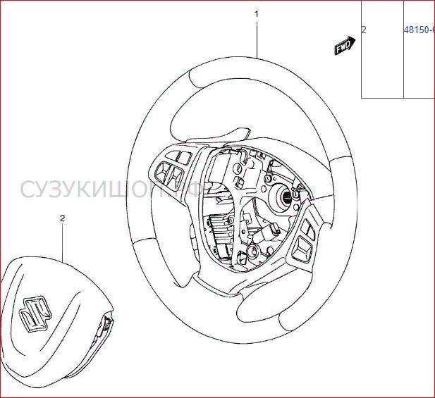

При снятия руля повредил кнопки громкой связи. Кто-нибудь встречал номер этих кнопок?
Может и есть этот номер,но я не встречал.Как я понимаю,управление громкой связью состоит из двух частей.1. Контактная группа(электрический элемент) 2. Клавиши(пластиковые штучки с пиктограммами громкой связи).А вы что повредили?
Пластиковые клавиши можно и склеить.
