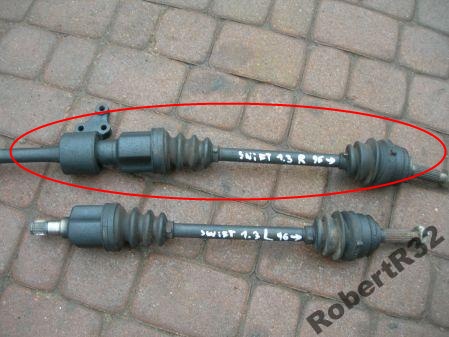

Бери полностью весь привод , поищи на разборках , надо снять , и искать по примеру , возможно он подходит от других марок . Зайди в Экзист , и по ВИНу найди аналоги . А если есть вибрация гранаты , то шлицы в коробке сожрет обязательно

А я о чем говорю , надо кататься по разборкам со всем приводом всборе , и подбирать по образу и подобию , не говоря к какой машине требуется привод . Скорей всего машина не серийная . И воткнули в неё привод какой был , скажем от Субару[DOUBLEPOST=1491986740,1491736869][/DOUBLEPOST]Вот что нарыл для Тебя
'Alext87' сказал 10 Фев 2013 - 01:40:
История завода сузуки, на автомобильном рынке началась в 1951 году, а субару в 1954 году, так что маловероятно что сузуки купило авто у субару. Первые модели очень сильно отличались друг от друга, я имею ввиду свифт и джасти, вторые стали как родные братья. Субару выпускало свой джасти с 1984 по 1994 год практически без изменений, не считая двигателя и коробки, свифт в свою очередь преобразовался очень сильно в 1989 году. Так что свифт 2 появился на этом свете раньше джасти 2, это факт.
Сузуки свифт и субару джасти выпускались на одном заводе в Венгрии ( завод пренадлежит сузуки) разница только в том что субару была полноприводнойи 16 клананной версии у нее не было. Машина один в один разные названия просто маркетинговый ход. кстати полный привод субару очень надежный. Я на Украине искал джасти 90х годов не смог найти.
Так что надо искать привод от Субару Джасти .

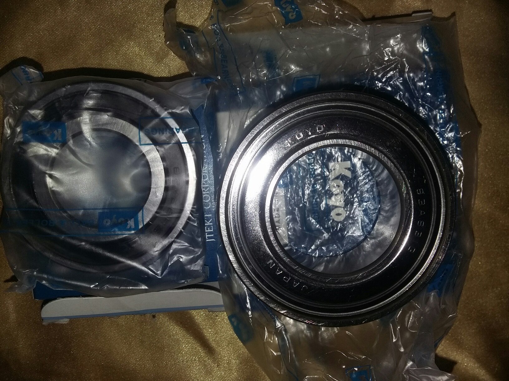

Ребят, значит по теме подшипника подвесного. по вин коду выдает подшипник 62/282RS оказалось что он для свифтов о моновпрыск или ин;екторов SF314 , но для гти..для этих машин идет
Koyo 83A831GC5 на самом подшипнике с5 не написано в этом и заключалась проблема поиска. Разница между ними колосальная.
