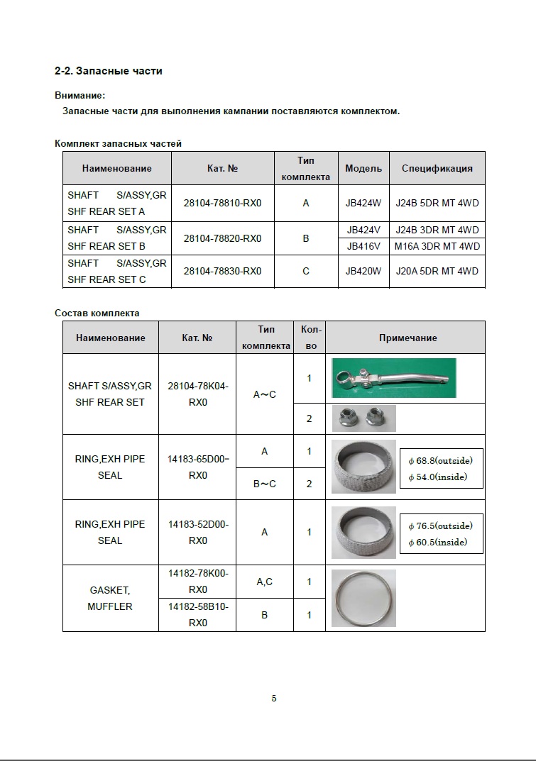

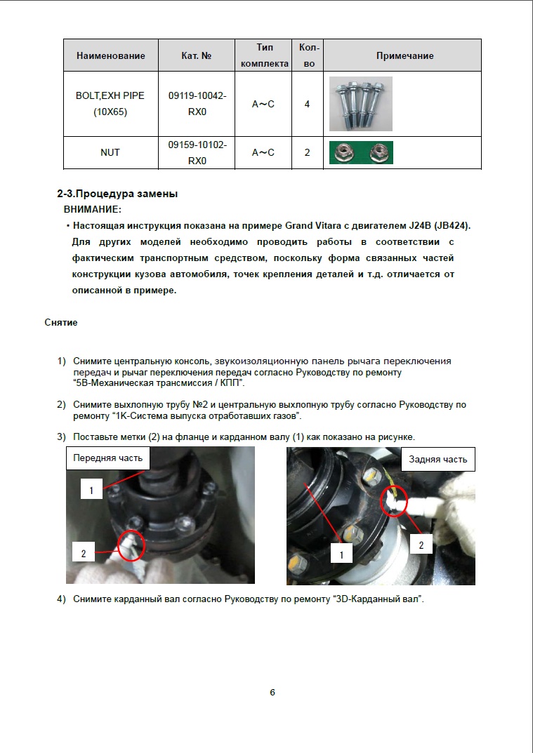

vovan
4 Март 2007
3,674
560
В общем- то цена этого вала 1000 рублей...
На экзисте и прочих цена на 2,4 28104-78810-RX0 5000р
Там работ на 15 страниц с картинками расписано.
Снимают кардан, траверсу и выхлоп разъединяют...
Вот прислали пару скринов

Обновленный вал имеет номер: 28104-78K04, либо можно взять комплект замены 2810478810RX0 (для 2.4), 2810478830RX0 (для 2.0) видимо с валом, кольцами глушителя и т.д., но вообще некоторые справлялись в подобной ситуации обычной сваркой. Сварщик конечно аккуратный понадобится, но думаю такового можно найти в наших селеньях ;).

Спасибо, друг Коллаж!!! Я сам инженер по медоборудованию, и свои машины делаю сам. Если коробку снимать не нужно, то это прямо радует. Я сверху смотрю, там болты, крепящие некую вилку. Их как- то нужно открутить с боков коробки. Или я чего- то не понимаю, как мне обломок выудить. Сделаю, однозначно, сам. Конечно, заварить отдам специалисту. Но пока вопрос- как снять???
Коллаж
21 Октябрь 2010
288
Нижневартовск
Grand Vitara 2.4L 5DM/T JLX-E
Осталось узнать, как эту сволочь снимать... Без снятия коробки. Знаю, что возможно, но КАК???
Вроде как можно опустить коробку для доступа к тягам, для этого нужно снять траверсу (смотрите выше сообщение от Xaski)
