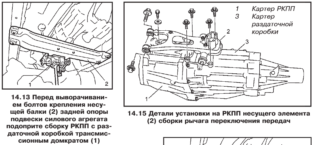

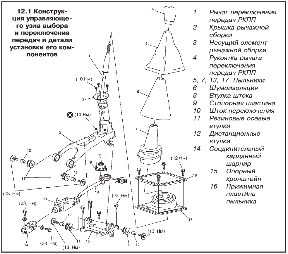

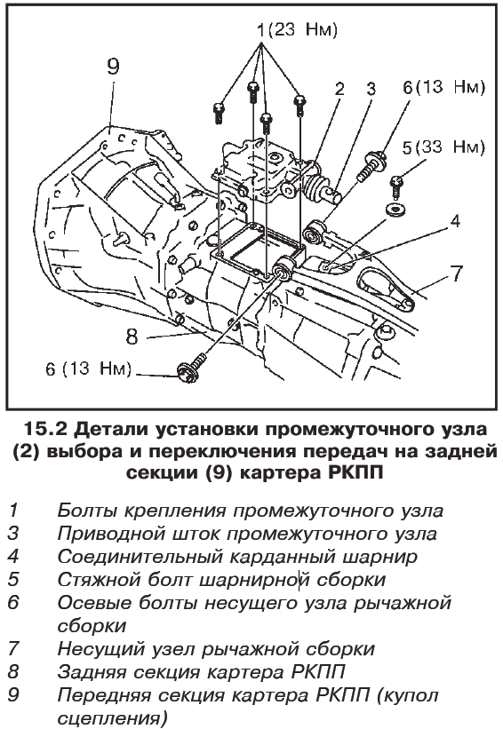

Спасибо, друг Коллаж!!! Я сам инженер по медоборудованию, и свои машины делаю сам. Если коробку снимать не нужно, то это прямо радует. Я сверху смотрю, там болты, крепящие некую вилку. Их как- то нужно открутить с боков коробки. Или я чего- то не понимаю, как мне обломок выудить. Сделаю, однозначно, сам. Конечно, заварить отдам специалисту. Но пока вопрос- как снять???
Может картинки чем помогут. Если есть емай например, то могу всю "мурзилку" скинуть в PDF

Еще Раз спасибо, друже Коллаж!!! В среду- четверг полезу обнимоться с коробкой. Буду с ней ласков, близость как- никак!!! Гы!!! Целоваться точно придется. Посмотрел видео выше- вот, мля, Кулибин!!! Из воротка тягу сотворил!!! Это точно навечно!!! Отпишусь по результатам. Теперь знаю, что где откручивать!!!

По винам мне сообщили в поддержке Сузуки, что машина уже не на гарантии. Но в гробу я видал такую гарантию. Парни в Астрахани в районе Славянки, автомастера, сделали всё за два часа за 2500. Опустили коробку, из салона всё открутили, заварили с усилением и полностью собрали. гарантия на работу типа "мля буду, навечно, зуб даю!". Усилили эту сварку, похоже, не первый раз такое делают. Я уже дома в Волгограде. Спасибо откликнувшимся. Присовокупляю телефон эвакуаторщика Эдуарда, парень отзывчивый, и когда надо приедет, и увезет когда и куда надо. 89021111600. Машина стояла у него во дворе частного дома на ответственном хранении.Мало ли, кто в астраханской области застрянет. Цена очень демократичная.
