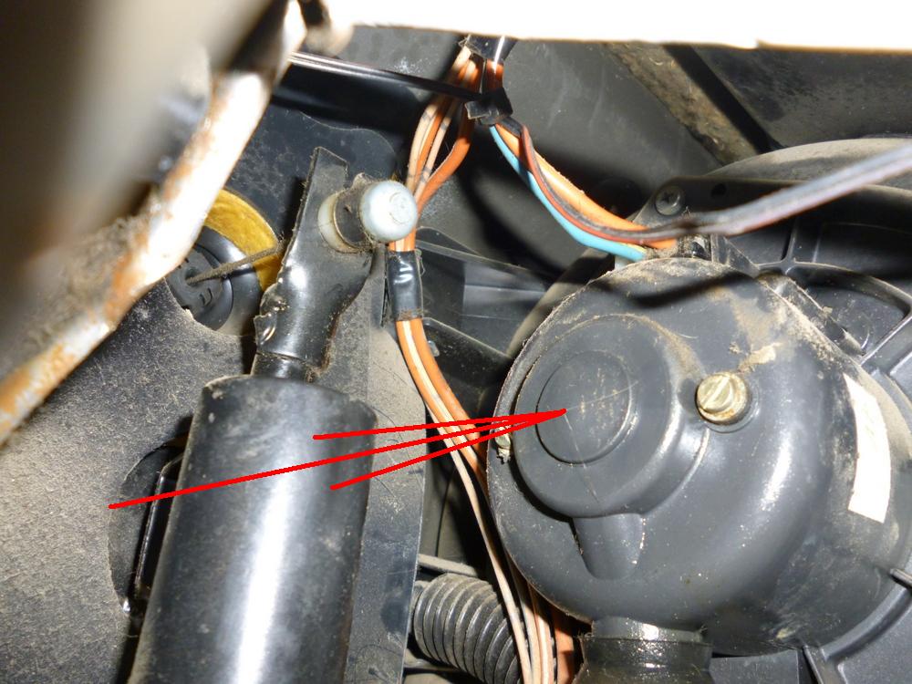

Длинным (50 см) тонким (1мм) сверлом , приблизительно прицелившись, начать делать отверстия в печке, в надежде попасть в выступающий куда-то там вправо конец вала моторчика печки. Впрыскивать жидкость, прислушиваться к вою. Повторить до достижения результата.
ШРАЙБИКУС
17 Сентябрь 2008
3,513
268
Ну да, канеш, только не забудь что их там два ну и по закону подлости ....
Представляю, прицелился через дыру в 1мм, сам то понимаешь как это ? :wideyed:
Вспомнил мультик как папа с сыном делали скворечник, спасибо, поржал от души.

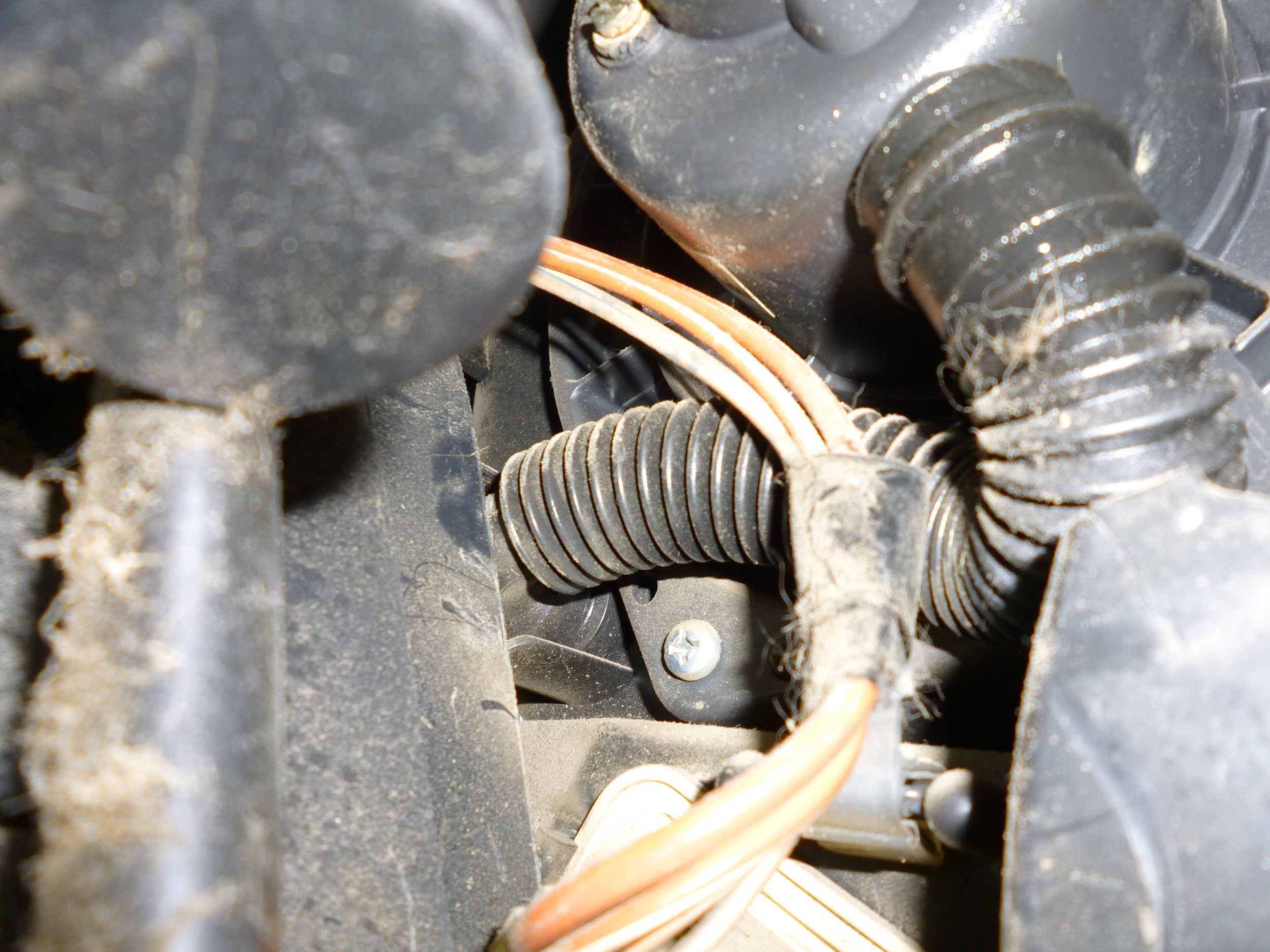

Итак, будем заниматься хентаем как-то слева.

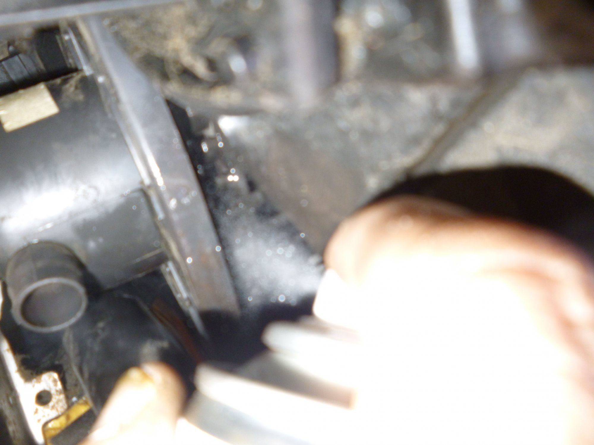

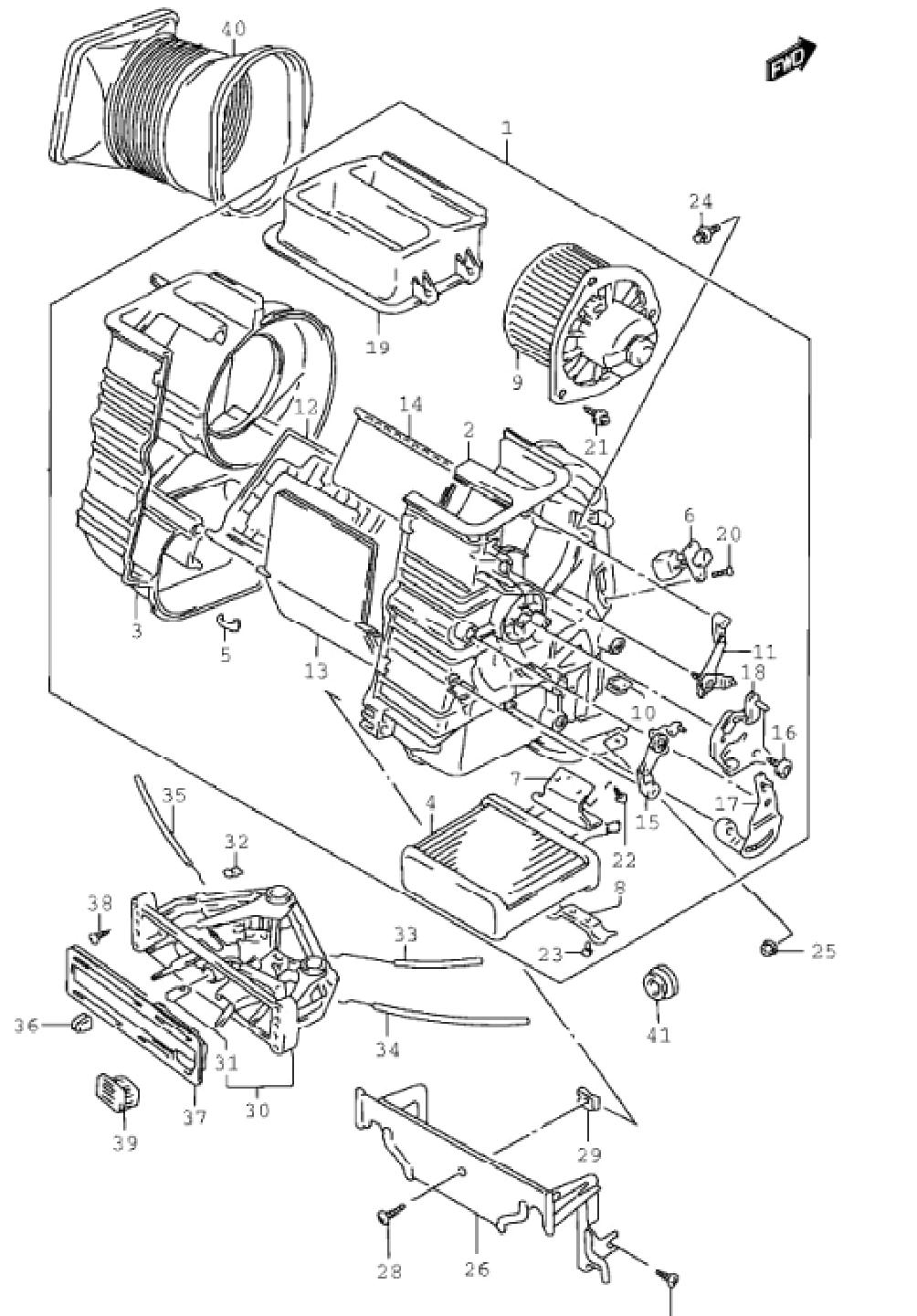

Для пользы дела серия фотографий жертвы предстоящего насилия, два провода сверху это к разъему + и - мотора:
кстати видны саморезы, их 3 шт, которыми моторчик крепится к корпусу печки.

Срежь этот пятачок между двумя винтами и мажь сколько душе угодно, его потом залепить не проблема.
nix13
(хен) Тайный советник
23 Июль 2012
2,575
340
Ростов-на-Дону
Он там вынимается :) !! Смазал конечно, то что под ним - но увы, под ним - классический подшипник скольжения , бронзовая втулка и вал.
То есть со стороны крыльчатки будет то же самое, там оно и скрипит.

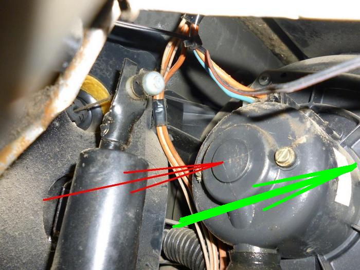

Ну теперь вырезай окошко по зелёной стрелке и будет тебе счастье. :) Сразу же сбоку за этой белой херовиной

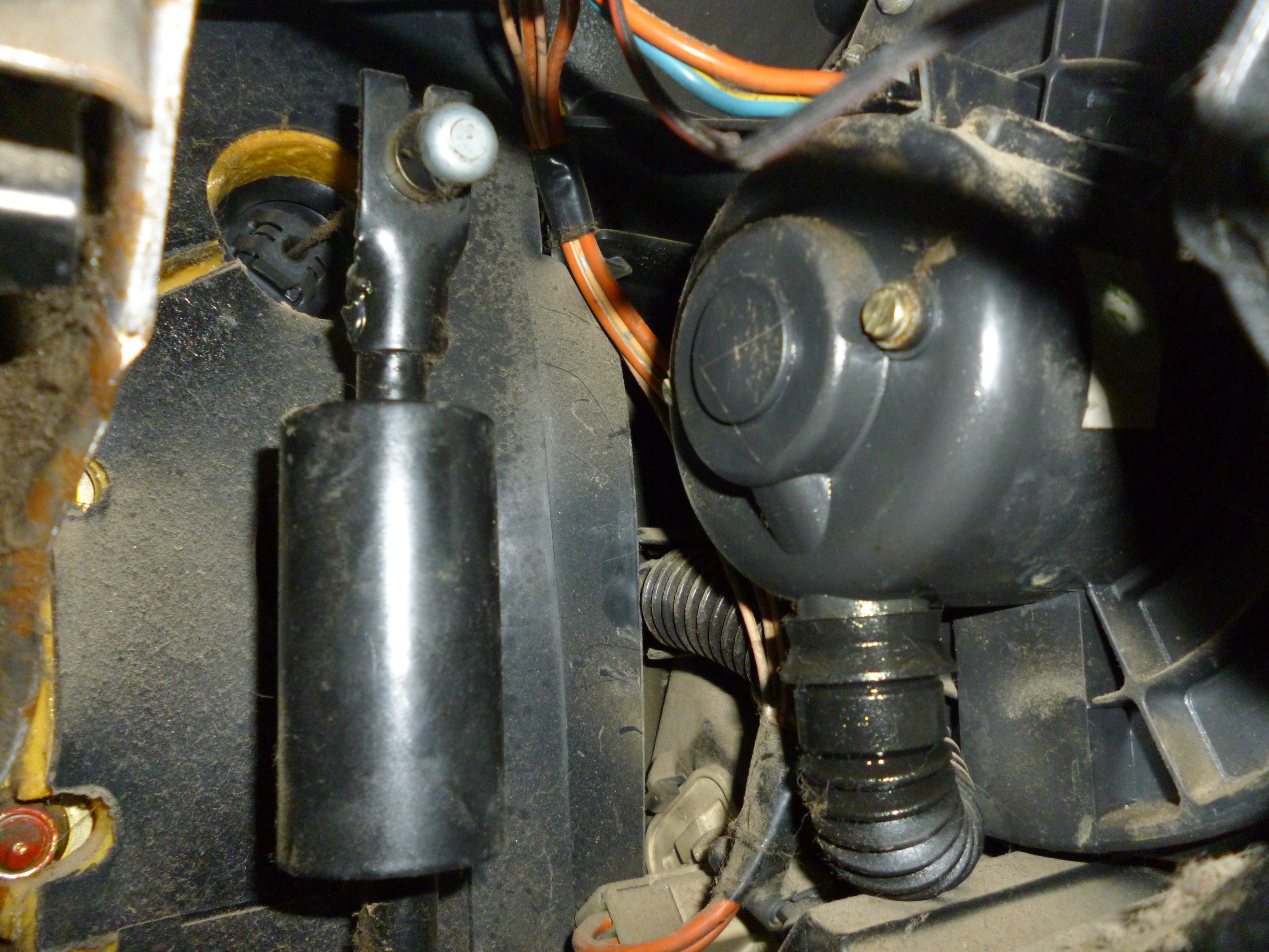

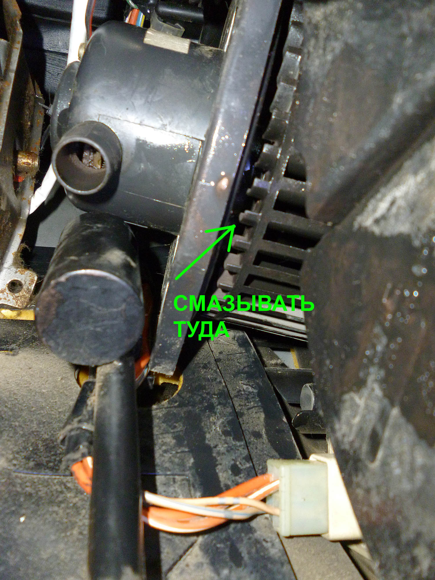

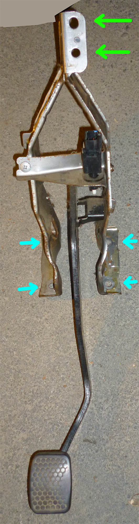

Несколько обещанных фоток. Отодвинуть моторчик печки можно только так, мешает педаль газа. Вообще бы еще 1 см и он бы вынулся. Но никак.
процесс смазки аэрозолем....

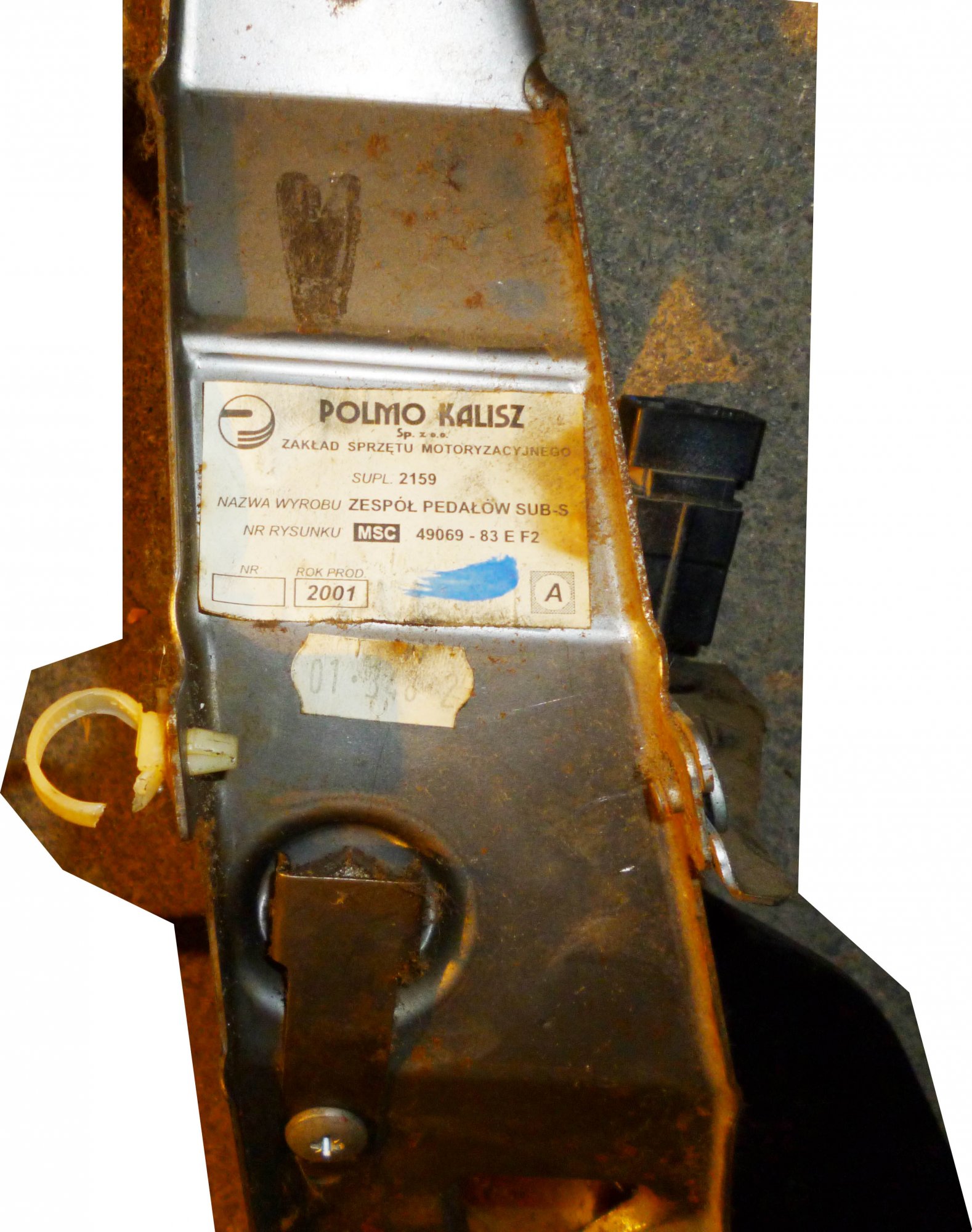

Фотоотчет снятие моторчика печки Suzuki Wagon R+ целиком.
Занятие очень трудоемкое, вам понадобится масса профессионального инструмента, в том числе обязательно накидные ключи с трещотками на 12 и на 13, торцевые головки на 13, какие-то шарниры, фиксатор резьбы или хотя бы краска, второй человек в помощь для сборки очень желателен хотя бы на 10 минут.
Сначала снимаем стопорное кольцо с оси педали газа, снимаем тросик педали газа с ее верхнего конца, отщелкиваем пружину на оси отверткой и... засада №1. Снять педаль невозможно - печка мешает. А проушины приварены к кузову. Увы, пришлось согнуть проушину, чтобы вынуть, см фото.
Далее огромный геморрой с отдираением лишней тепло-вибро-шумозоляции. Кожух нижнего карданчика рулевого тоже вынуть надо.
Далее пассатижами вынимаем стопор оси тормозной педали, это та ось которая стои в проушине штока вакуумного усилителя тормозов. Ну и вынимаем саму ось.
Простые вещи кончилсь, приготовьтесь к аду.

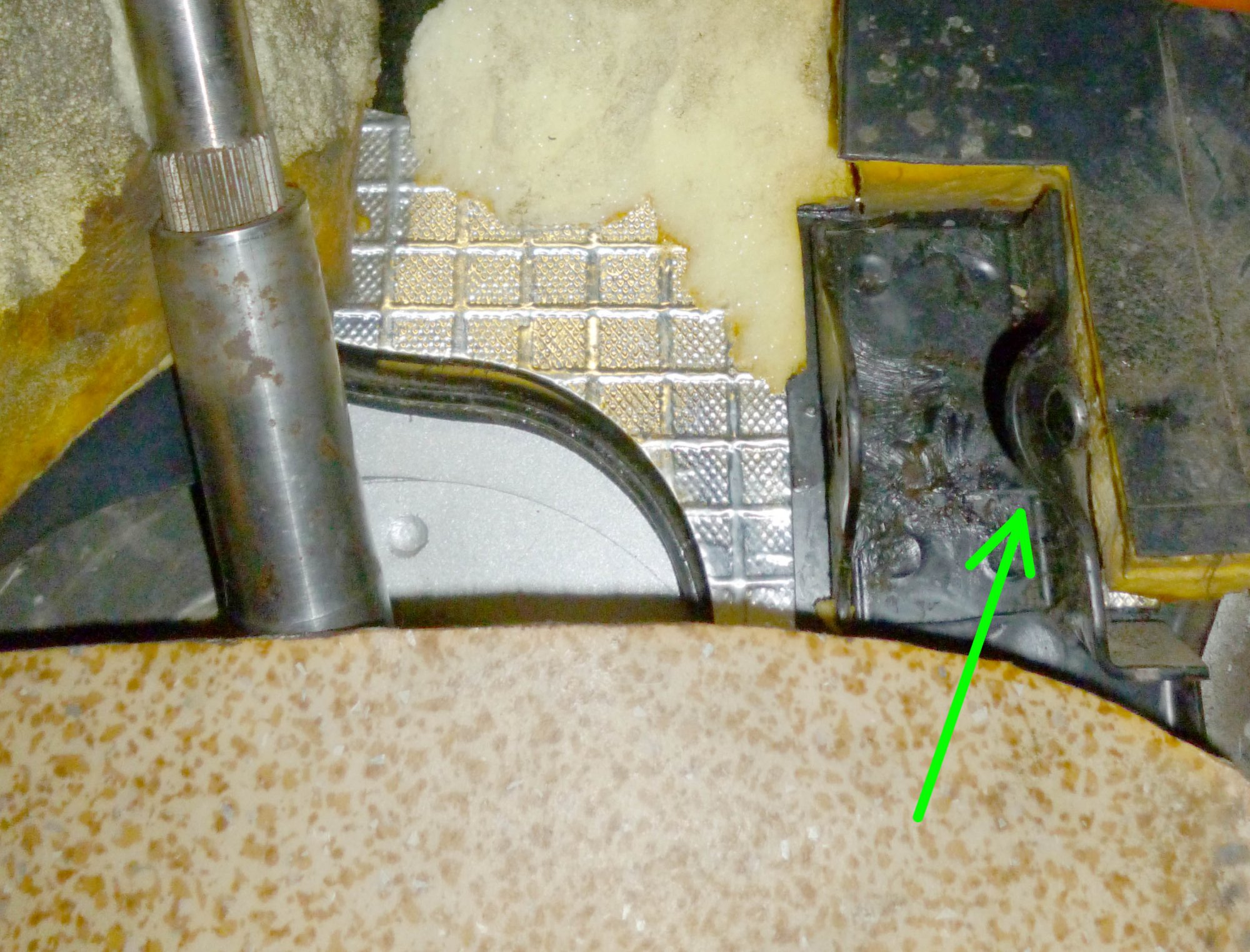

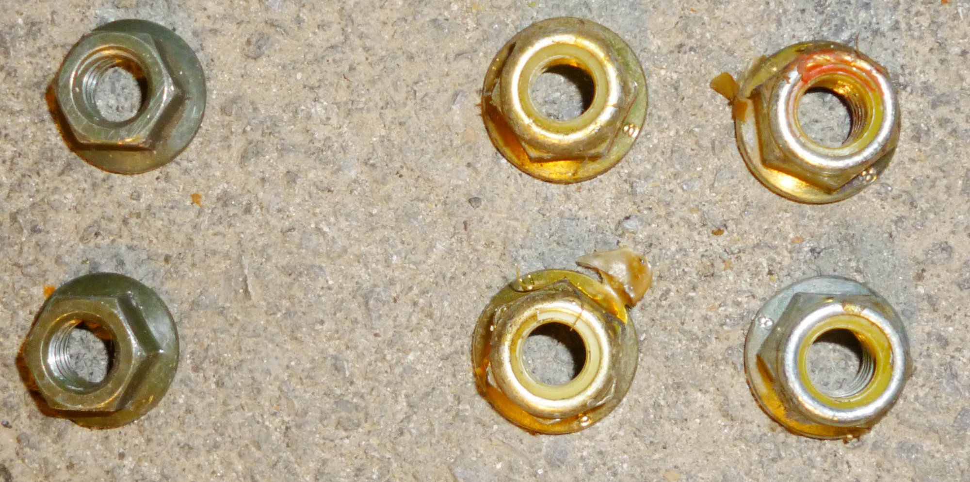

Вам надо снять кронштейн педали тормоза. Он крепится 6 гайками, причем 4 из них требуют торцевых головок на 13 и ключ-трещотку тоже, и они вдобавок через шпильки к которым прикручены, еще и притягивают сам вакуумный усилитель тормозов с той стороны моторного щита к нему же.
2 другие гайки требуют ключ-трещотку на 12, и крепят кронштейн к чему-то там под рулем машины ИЗНУТРИ, то есть откручиваем их с дикими матами и камасутрой , не видя их по сути.
Для облегчения процедуры я пометил на фото эти две дырки крепления - зелеными стрелками.
После этого сматами же и используя либо помошника, который будет из-под капота тянуть на себя вакуумный усилитель тормозов, либо тупую палку, выводим шток вакуумника из недр кронштейна и выносим кронштейн вбок раком, и вынимаем его из машины. Получилось у меня - получится и у вас!

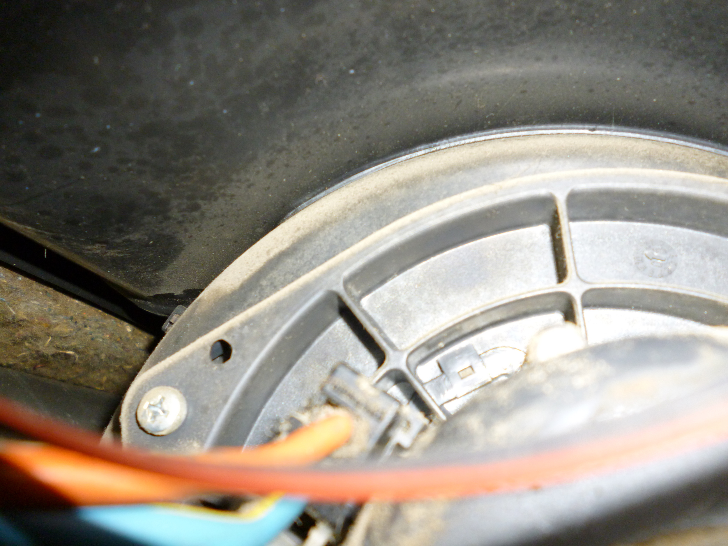

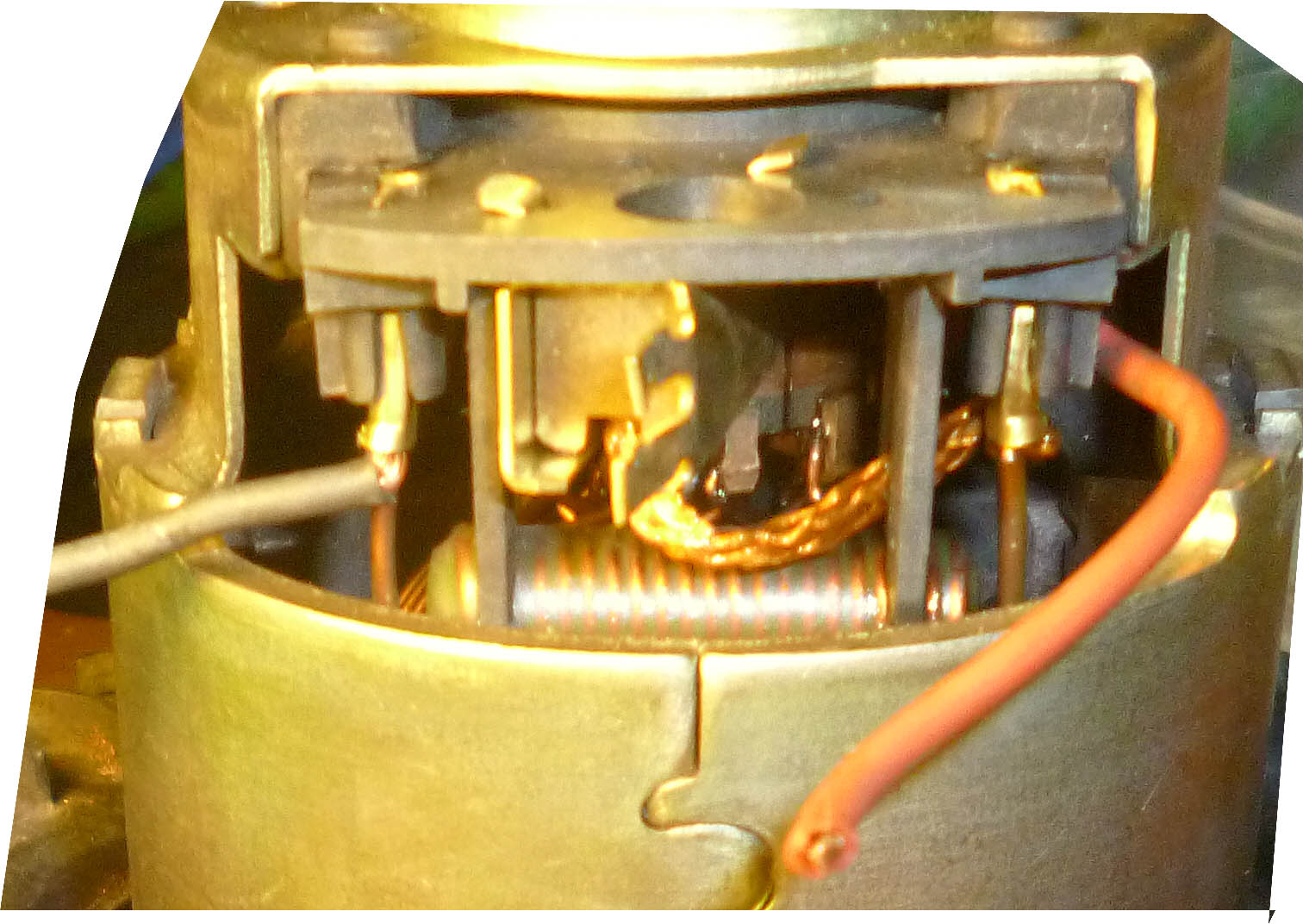

Далее очень коротенькой крестовой отверточкой выкручиваем три самореза, и теперь мы можем при помощи небольшой порции камасутры раком-боком споворотом вынуть моточик печки вместе с его беличьим колесом и тем фланцем, в котором он закреплен.

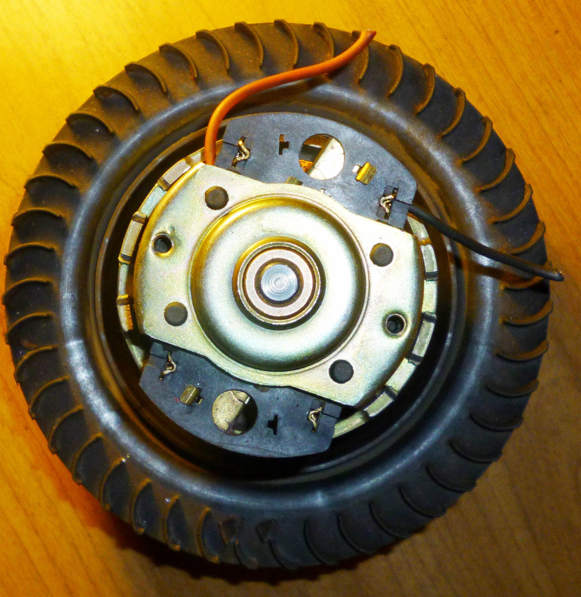

Вывинтив 2 винта с заднего торца моторчика, фланец легко снять и осмотреть
мотор. Я там резал провода, вам не советую, так как ток тут шпарит потом большой, 15 ампер в норме, и спаивать надо со скруткой уж не менее. А места там мало и вообще это плохая была идея.

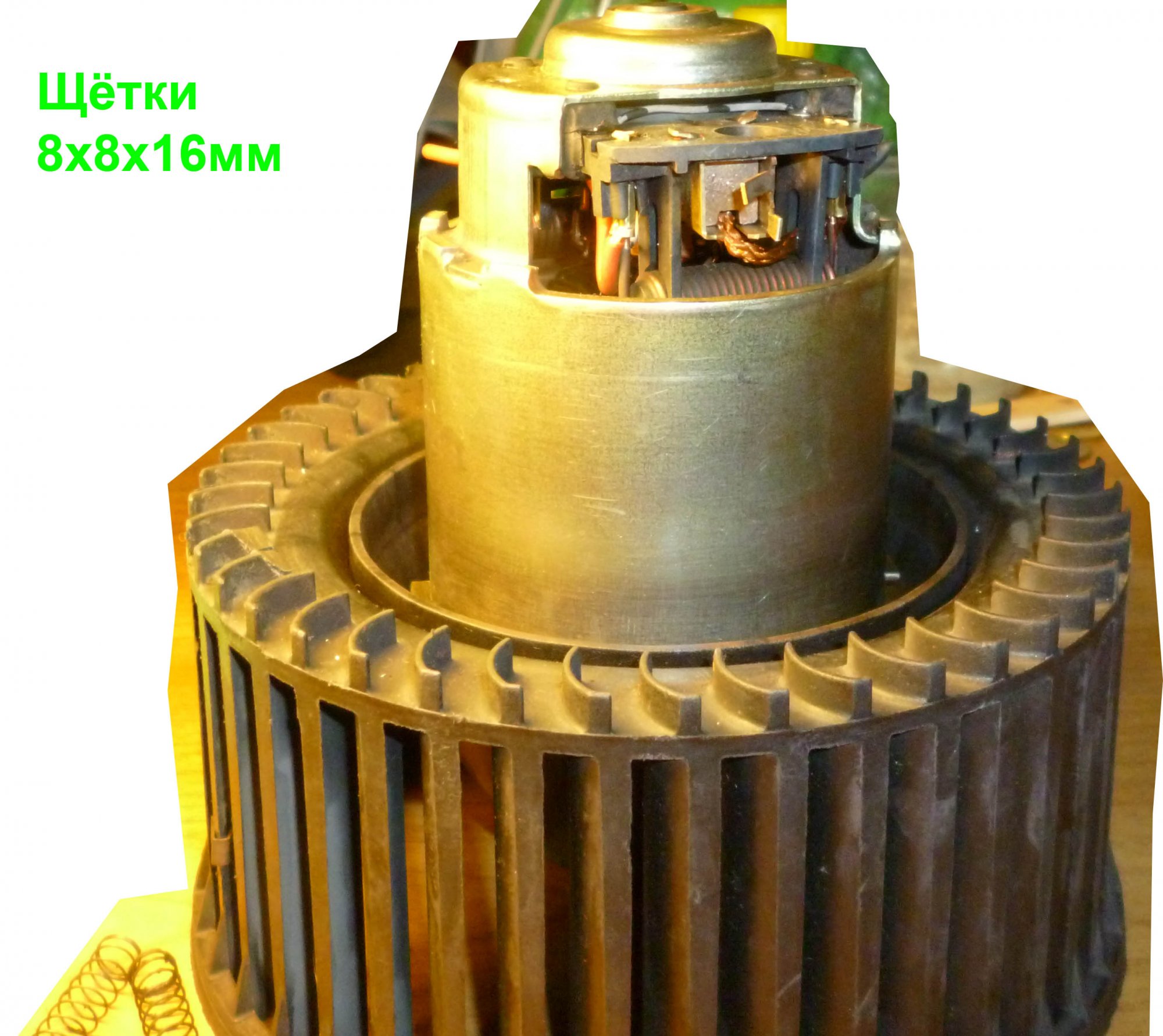

Что имееем?

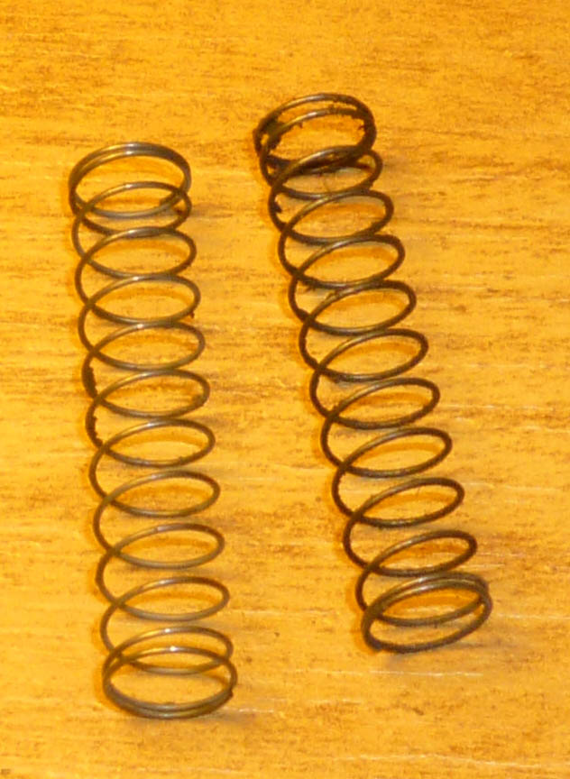

Везде грязь, коллектор весьма протерт, щетки нормально не работают - застряли... мыл все крабклинером.
Подшипники скольжения кстати вроде как особо и не изношены, смазал их "Силикотом" в надежде что нагрузки тут умеренные, а силиконовая смазка не испаряется от жары.
Собирается все в обратном порядке,
причем надо сначала надеть кронштейн педали тормоза на шпильки наверху, наживить туда гайки, а вот потом крайне желателен помошник: пихать вперед вакуумный усилитель тормозов, в то время когда вы будете наживлять гайки изнутри. Обратите внимание что гайки были прокрашены чем-то красным, я не стал испытывать судьбу и посадл все 6 гаек на нитрокраску.
Все собрать обратно, вставить все оси, и законтрить, лишних деталей не должно быть в принципе. На кронштейне есь "лягушка", ее разъем соответственно присоединить обратно, а то стопаки не будут гореть.[DOUBLEPOST=1490516692][/DOUBLEPOST] 005.jpg
006.jpg [DOUBLEPOST=1490517007][/DOUBLEPOST] 002.jpg
008.jpg [DOUBLEPOST=1490517254][/DOUBLEPOST] 009.jpg

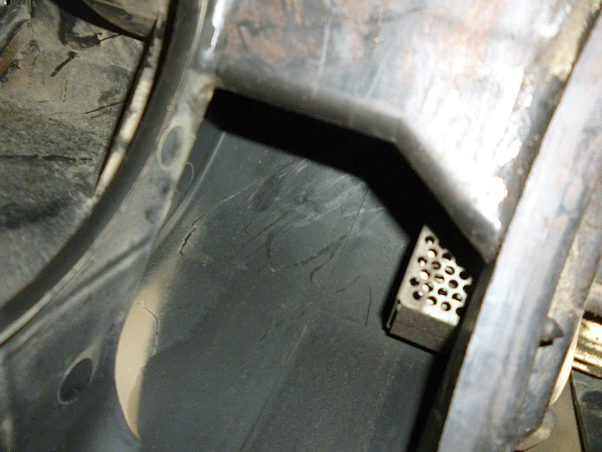

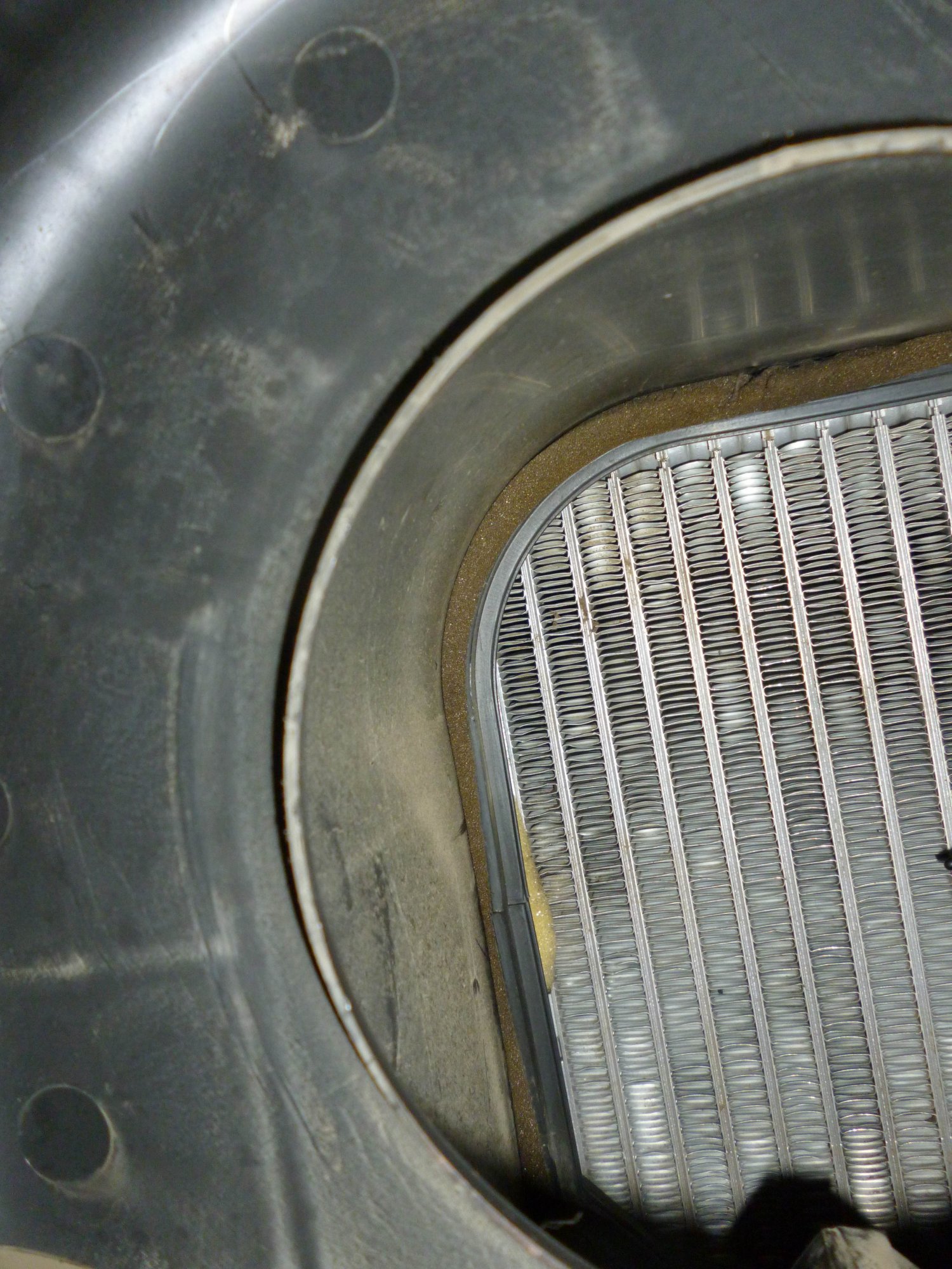

Ну и пара фоток вслепую внутри печки. Здесь мы видим наш любимый испаритель кондиционера,
а вот тут - блок резисторов, регулировки скорости вращения вентилятора (зарешечен).
Увидеть радиатор печки невозможно, там поворачивающаяся крышка направления воздуха не дает.

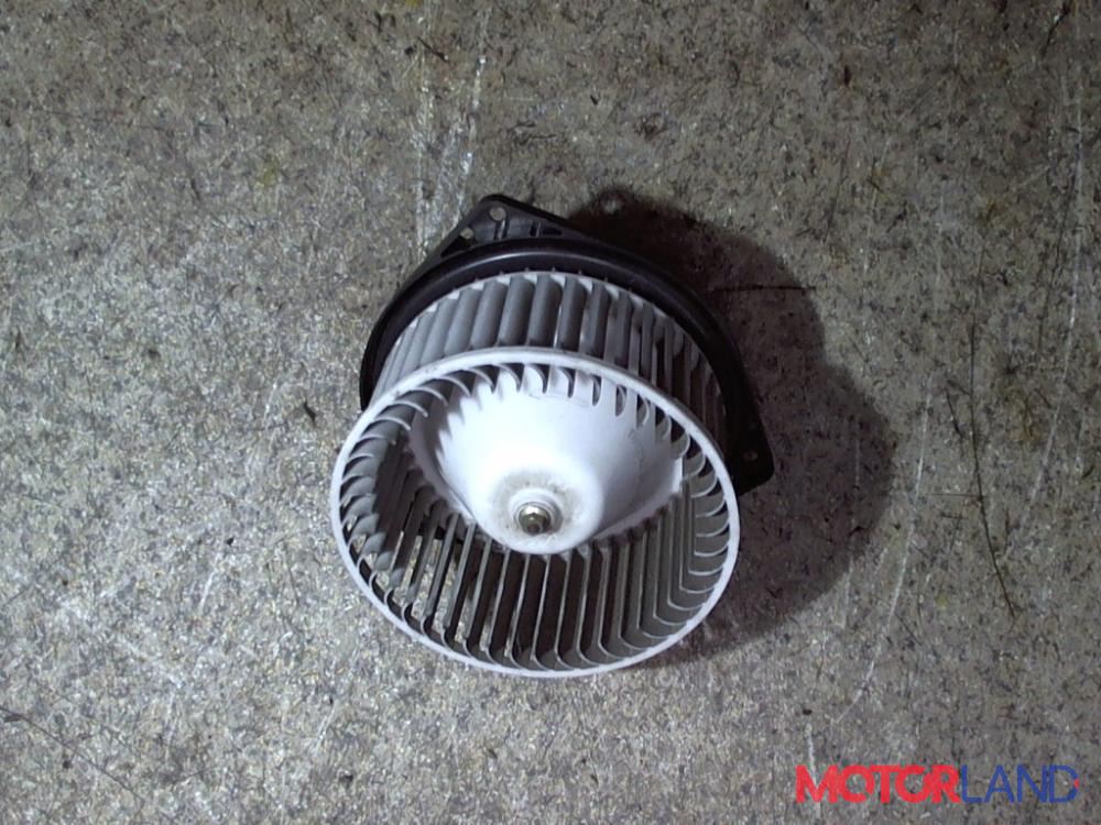

Всем удачи !![DOUBLEPOST=1490517455][/DOUBLEPOST]Кстати сам кронштейн как видно на фото, Сузуки делает на польском заводе Polmostrov, у меня вот например глушитель неродной тоже от полмострова и полет отличный, это не просто кто-то там а получается, поставщики конвейера. Можно смело рекомендовать как оригинальное качество.[DOUBLEPOST=1490699825][/DOUBLEPOST]Ага!!! А вот то фото, которое я очень хотел показать: двигатель с европейской разборки, продавец благороден и молчит, но.... это была английская машина с правым рулём, и , внимание...:

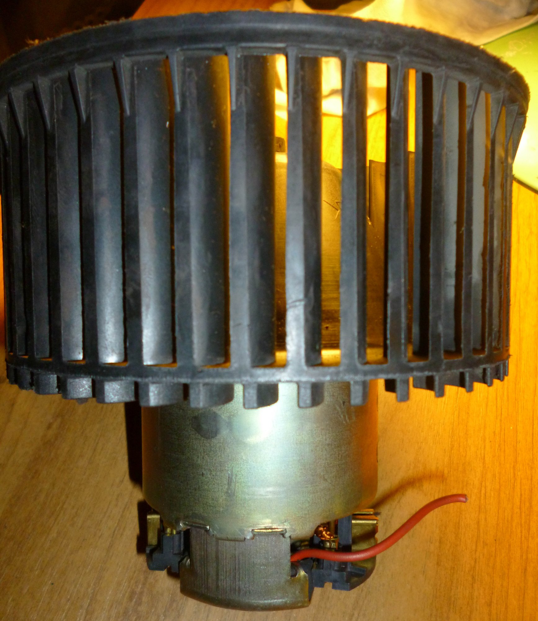

видите? У запчасти крыльчатка "беличьего колеса" направлена в противоположную сторону вращения, зеркально! Потому что на праворульных машинах моторчик печки - справа. Не купитесь на бесполезную деталь.

Ну если есть свой моторчик, но визжащий, можно крыльчатку и переставить вместо праворульной. 2 плоские монтажки в щель между крыльчаткой и кожухом и лёгкими ударами по оси через оправку крыльчатка сбивается.
nix13
23 Июль 2012
2,575
340
Ростов-на-Дону
Так он там и моторчик в другую сторону вращается-то!! Правда, щеточный узел судя по моим фото - симметричный.
То есть переменив + на - на проводах двигателя, в итоге все же, получить искомый результат.

На СГВ менял моторчик печки, он почти такой же ка на вагоне... Завизжал на малой скорости. Купил по случаю с разборок ДВ от праворульной за 500 руб. Крутится в другую сторону и лопасти на крыльчатке тоже загнуты в обратную сторону. Две плоские монтажки под беличье колесо и лёгкими ударами по валу мотора оно сбивается... Затем напрессовал своё беличье колесо, поменял местами провода в разъёме к моторчику и вуаля, всё работает)))
