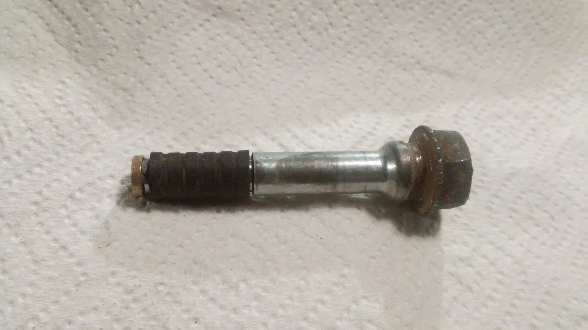

друзья, на этой втулке есть резинка.
так вот после замены заводской смазки на LM для суппортов, которая белая керамическая, резинка распухла и заклинила. Пришлось выбивать. Естественно втулка обратно вместе с резинкой не встаёт.
Побольше вложил туда LM для суппортов и вставил без резинки.
А вопрос следующий.
Какая была смазка с завода, что бы в будущем избежать такой реакции резины (и не только в суппорте) на химический состав смазки.

есть внутренние задиры у резинки
Коллаж
21 Октябрь 2010
288
Нижневартовск
Grand Vitara 2.4L 5DM/T JLX-E
Тогда наверное лучше заменить. Но покупать придется направляющую полностю, так как отдельно резинка не продается. Партномер направляющей переднего суппорта с уплотнителем, для заказа в интернет-магазинах 55192-50J00.

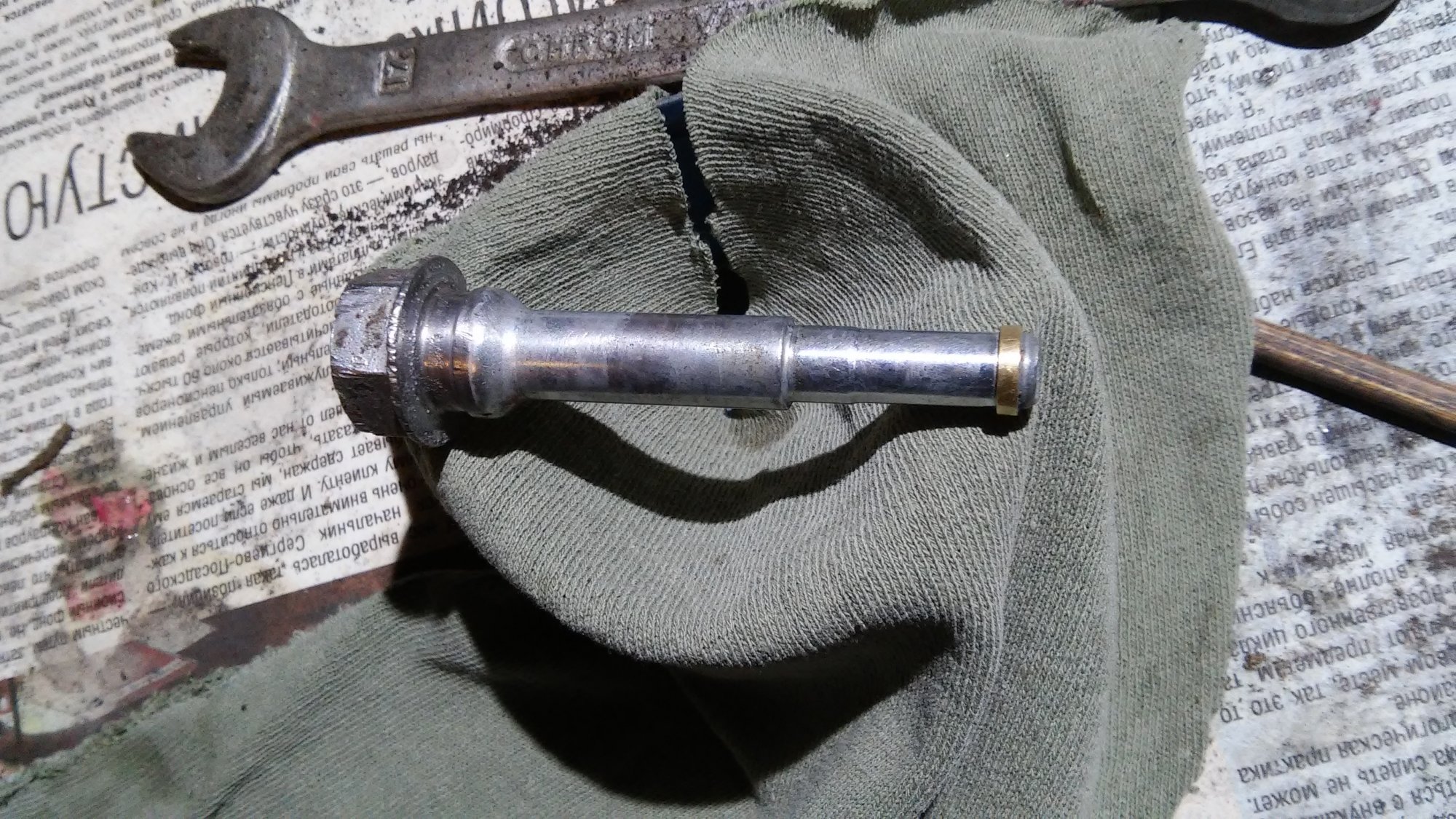

Друзья!
Втулку зачистил (на фото), резинку вымыл с мылом.
Затем обработал её силиконовой смазкой. Не аэрозольной, а этой.
Эффект - уменьшение размеров резинки в течении 10 минут.
итог как в мультике с осликом Иа - входит и выходит
[DOUBLEPOST=1495738745,1491849455][/DOUBLEPOST]Парни, вернуть прежний размер резинки можно строительным феном в 220-250 градусов. Мысль посетила неожиданно - вспомнил про процессы вулканизации.
5 минут и "входит-и-выходит"
