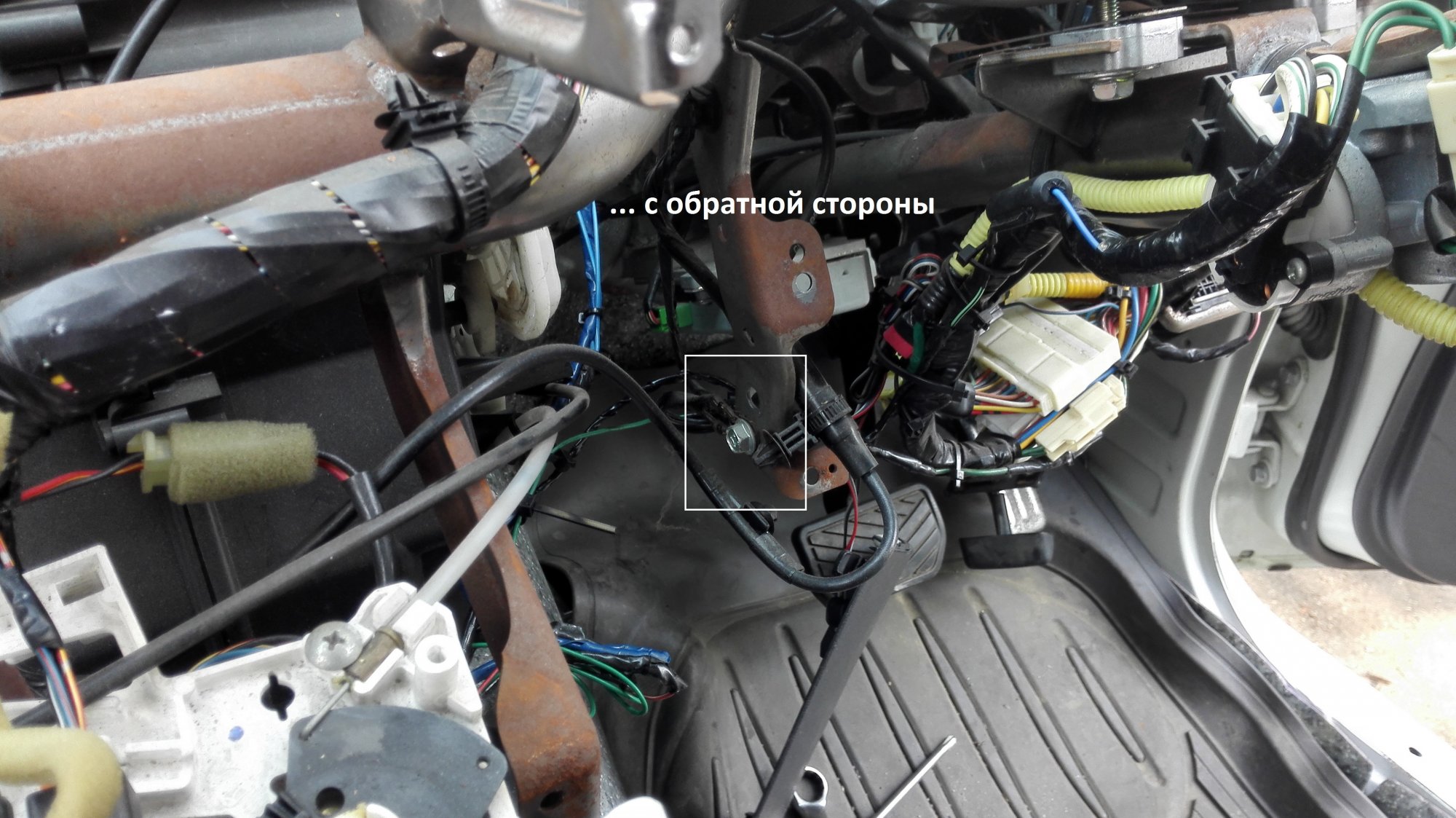

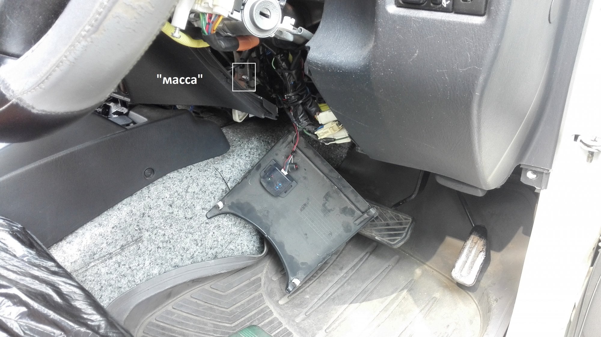

Иван33
Джимозависимый
28 Январь 2014
3,254
596
Россия
SUZUKI JIMNY
Диметр, Ну вот на фото наглядно видно как все это дело ржавеет - скорее всего и у тебя в районе массы тоже самое!

dudulya
18 Февраль 2012
Миасс Челябинская обл.
Suzuki Jimny 2005 года, руль левый, двигатель М13А
Диметр, я потратил целых 3 минуты на поиск схемы расположения точек заземления в сервис-мануале. На 295 странице она. А вот почистить и протянуть эти места уж придётся самому, извини...
