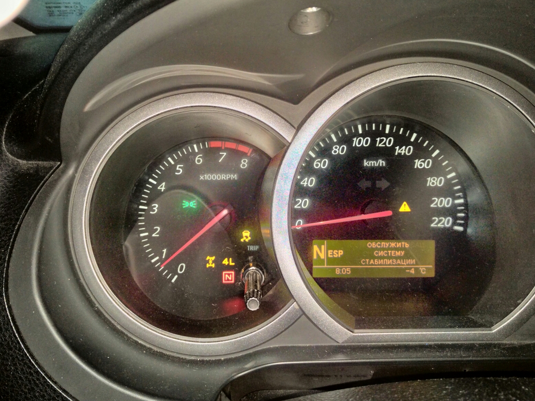

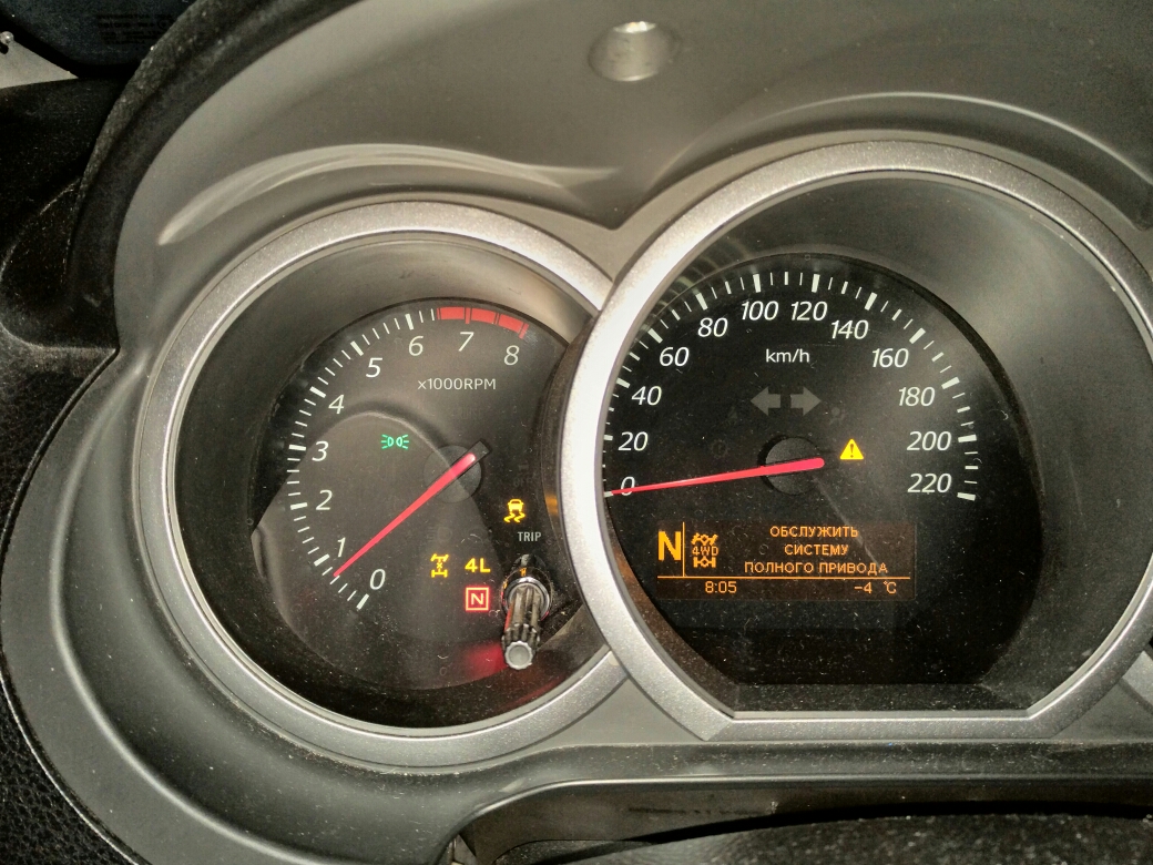

Авто 2.4 АКПП 2011 г.в. Ни в какую не включается режим 4L Lock(пониженная) , режим 4H Lock включается без проблем. При включении понижайки слышу звук привода, но что-то как будто не довключается. Проходит время и на табло выскакивает то что на фото. Зимой этот вопрос уже задавал.Посоветовали дождаться плюсовой температуры.В итоге не помогло.В чем может быть причина? Что делать?
Посмотреть вложение 111690 Посмотреть вложение 111691 Посмотреть вложение 111692
Попробуйте проверить коробку с предохранителями: может окислилась дорожка, которая идет к (от) предохранителя, отвечающего за включение 4H Lock. Начинать надо с этого.

Спасибо. Но решение оказалось еще проще. Был слабозаряжен Аккум и его мощности не хватало на переключение сервопривода в раздатке.

Странное решение. Отличие режимов 4H Lock от 4L Lock только в том, что раздатке электропривод перемещает вилку включения пониженной передачи.
Я бы предположил, что электропривод подзакис в каком-то положении. Для зарядки аккумулятора его пришлось отключить от автомобиля. При этом электропривод без питания вернулся в рабочее положение.

Может я бы подумал и так. Но пока подтерждение тому, что это аккум слишком много, он уже в очень подсевшем состоянии и при его заряде (проехавшись) все работает, постояв с музыкой - не работает. Как стало +10С работает всегда.

Так когда двигатель заведен напряжение в бортовой сети поддерживается генератором. Можно даже аккумулятор снять - двигатель будет работать. Даже если предположить, что аккумулятор настолько сел, что забирает большую часть вырабатываемого тока на себя, то это было бы заметно по другим потребителям.
Сейчас уже вероятно поздно, раз потеплело и батарея заряжена, но интересно было бы замерить напряжение сети в момент, когда не включается режим 4L Lock.
