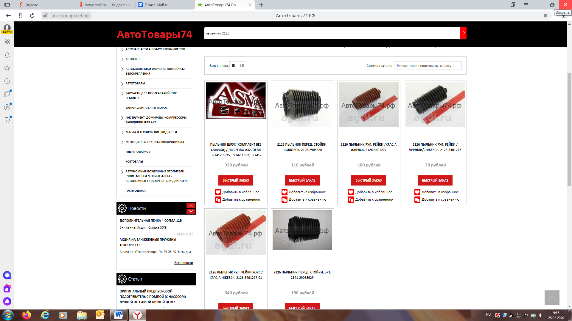

Всем добра. Может будет интересно... Прошло почти 4года-чуть больше 80т.км, рейка стоит. За это время попадал несколько раз в глубокие острые ямки, один раз левой стороной с расколом литого диска . Снимал весной 19-го -выбросил штатный вазовский подшипник (17.7х35х8) проточил вал до 17мм и внедрил подшипник 17х35х10 (SKF) + заменил смазку в рейке (LMX). Правая втулка из капролоктана (с проточенными 3-мя канавками) также не выработана -стуков нет. Пыльники (ХОРС) для Иж Ода (ораньжевые) стоят - выглядят на твердую 5-ку. Вывод сделан , качество металла и закалка у рейки от Оки очень даже норм., подводит сырой подшипник упомянутый выше , к сожалению у него нет аналогов. В целом -всё это всего лишь попытка выкрутится при высоких ценах на данные безделушки при хроническом безденежье, возможно от не правильно выбранной профессии и.мн мн.другом ...

День добрый.можете написать артикул (каталожный номер) пыльников (ХОРСТ),а то у нас в "лавках" говорю на ИЖ Ода у них глаза круглые становятся...
